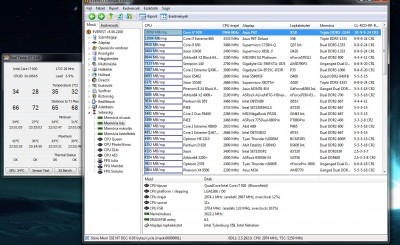

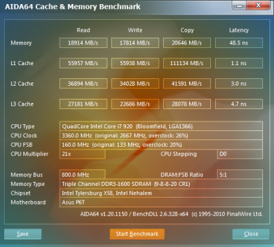

Szlavik #32535 üzenetére
Teljesen átlagos 920-ad van... sőt nem mondanám tuningosnak sem!A tuningos, és említésre méltó 920 az itt kezdődik:
És a mazohista beállítás:
Sima bolti zsír új proci volt... Életem legjobb 4 magos i7-e...Itt még nem volt vége, viszont Melegedett mint a disznó, és megmaradtam ennél a 24/7-es eredménynél

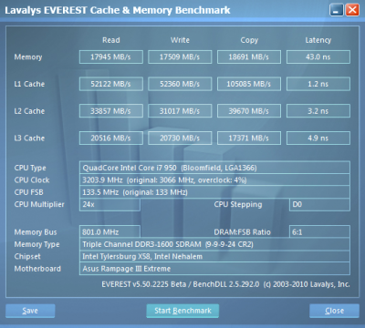

Szlavik #32113 üzenetére
1,47-es QPI fesztől nem lenne túl hosszú életű a cuccod.
Uncore a ram órajel legalább duplájának kell lennie. De ezek a procik nem bírják a túl magas uncore órajelet. Enyém is elhasal nem sokkal 3200 felett, tehát az enyémbe hiába lenne 1600-asnál gyorsabb ram akkor sem tudnám kihajtani. Lehet nálad is ez a bib.

Szlavik #32099 üzenetére
Duálban a gyári értékekre tudtad húzni a ramokat?
Van még egy sejtésem egyébként... BCLK maradhat 180, ramszorzót vedd vissza 8X -osra, ramoknak adj auto időzítést, és 1.65v -ot, így 1440 -es értéket kapsz. Ehhez eredetileg ugye 2880 -as uncore órajel társulna, ugye 16-os szorzóval. Na, akkor QPI feszt emeld 1.35v-ra, uncore -t pedig nyomd fel 20-as szorzóra. Így megkapod a 3600-as uncore értéket, amivel még probléma lehet. Így nézd meg, mit ad a gép. Ha jó, akkor a BCLK -t nézd meg 185 -ön, és 190-en is. Procira figyelj, mert kérni fog egy kis plusz feszt, vagy vedd vissza a szorzót.
Ha így müxik, akkor a ram a hibás. Ha nem, akkor majd később elmondom. -
MPowerPH
Szlavik #32093 üzenetére
Ezzel itt óriási gáz van ám.
Szvsz 3T-ről beszélünk, közben ezt 1T-ben tudniuk kellene minden további nélkül.
Először végy ki egy modult, nézd meg dualban mit mennek(3x próbáld, hogy soha ne ugyan az a 2 maradjon benne). Aztán rakd át a Tri ch -t a másik slotokba.(Inkább ezzel kezd) Ha így sem ok, nézd meg úgy, hogy a proci alapon marad, csak az uncore és memory szorzót emeled fölfelé.
Látom a sebesség rendben van, tehát biztosan nem a proci IMC -je döglődik. Ha nem találsz megoldást, akkor a memókkal van probléma.
Esetleg még megeshet, hogy a lap nem szereti őket, bár kétlem.mod: Azok a HyperX -ek pedig veszett jó ramok ám.
Voltak nálam ilyenek, és majdnem Dominator GT szintet hozták. GSkill sem jobb, azokkal is szokott probléma lenni.
mod2: Rosszul írtam az előző hsz -ben, sry. 3x2Gb-t akartam írni, a dupla tri ch felejtős.
