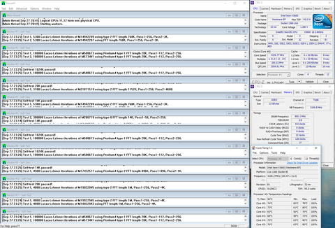

Én most éppen a 4Ghz-em lőttem stabilra az X5660-asomon ismét, majd még vasalok picit a feszeken, aztán lassan kiadja véglegesre. Enyém annyira nem magic chip sajna, kell neki olyan 1,27V a tényleg stabil 4Ghz-hez, de nekem így is tökéletes.

most indítás után 35-40 fok, fél óra stressz tesz után nyitott házzal 78 fok, zárt házban 82 fok max.
ami kicsit furcsa (igaz most a ventilátor sokkal kisebb fordulaton van állandóan, de idle-ben nem esik vissza 58 alá, 58-61 között táncol.Ez még a normális határon belül van?

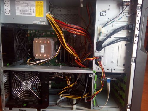

anno kérdeztem ezt is: a furcsa, hogy a VRM-en lévő rész ilyen rugós felfogatású, de a chipsetnél már ilyen torx szerű csavar van(vagy szegecs???)
nem meretm hozzányúlni. az asrock feliratú lemezt már leszedtem róla, de nem tudom milyen ventit és hova tudnék rá rakni.pont ilyen a felfogatása, mint ezen az extreme6-on
Az Extreme3-ra már gyárilag raktak ventit
