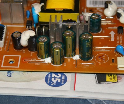

Whazzup!
Nos, van a cserélendő kondik között 2 db 820 mikró, 25 voltos kondi. Ilyen sajna nincs a LOMEX-ben, csak 680 mikró, vagy 1000 mikró 25 voltos.
Melyiket vegyem meg a 820 mikrós helyett?
Whaazzup #5024 üzenetére
Köszi, felírtam az adataikat, megtámadom a Lomex-et
Azért mennek tönkre, mert a kelleténél alacsonyabb feszültség-értékűek, vagy a meleg teszi tönkre őket?
Szóvel érdemes magasabb feszültség értékűt venni (persze ha azok is beférnek az adott helyre), vagy nem érdemes ezzel foglalkozni?
Whaazzup
Donki Hóte #5023 üzenetére
Szia csak a négy nagyot a két púposat és a másik kettőt is.ÜDV.

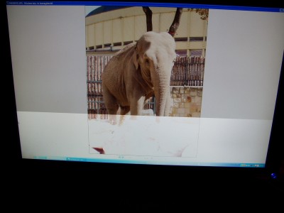

Zolee888
2 és fél éves monitoromon egy ilyen hiba jelent meg?
Valahogy meglehetne javítani vagy ennek annyi?
Kép: http://kepfeltoltes.hu/view/100216/K_p089_www.kepfeltoltes.hu_.jpg -

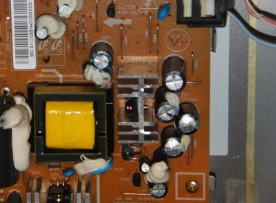

Whaazzup
Donki Hóte #5008 üzenetére
Szia.A hűtőbordák mellet általában az 1000u és a 470u sokat kell cserélni,de ha akarod holnap megírom a pozíció számukat ás az értékeiket.Van olyan panel amiket 820u és 680u kondival szereltek.5db kondit kell cserélned kb.ÜDV.
