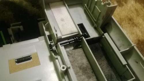

Van egy HP Deskjet 3070A típusú multifunkciós készülékem, és sajnos a fekete patron nem nyomtat; pontosabban a tinta nem jut el a papírra.
Valószínűsítem, hogy a fekete patronnál a patrontartó kocsiban a fúvóka vagy szivattyú (akárhogyis hívják
) tömődött el, mivel az előző adag patron cserénél is csinálta, de ott kicsit megtisztogattam HP tisztítófej folyadékkal és jó lett. De most a következő adag csere után megint ezt csinálja. A színesek gond nélkül nyomtatnak, de a fekete nem, pedig van benne tinta, eredeti patron, illetve most is próbáltam tisztítani meleg vízzel, pálinkával, még tiszta gyógyszertári alkohollal is, de mind hasztalan.Kérlek segítsetek, hogyan tudnám itthon kitisztítani, mivel a szerviz árajánlata alapján 7500+áfáért csinálná, és azért lassan egy új nyomtatót kapok, de minimum egy új szett patront.
Több helyen olvastam valami gőzölős tisztítási módszert, de azt hogy tudnám itthon kivitelezni és hogyan kell pontosan csinálni?
Nagyon köszönöm előre is a segítséget!
Kriszti -
Nikita90
Csavarnyuzo
#1826
Visszavittük, és azt mondták, hogy a feketénél tönkrement a festékbefúvó, és nem lehet javítani, dobjuk ki.
Kicsit drága volt ahhoz, hogy csak úgy kidobjuk, hát gondoltuk szétszedjük, csakhogy szegecselve volt.
Szétcsavarozni ugyebár nem tudtuk, úgyhogy kézifűrésszel kicsit megbontottuk a műanyagot, és kiemeltük a patrontartó "kocsit"... Gőzölős tisztítógéppel átfújtuk az összes patron befúvójánál, kiszárítottuk, majd összeraktuk. A probléma továbbra is fennállt.A fekete patron azóta is csak áll benn, a színeseket meg feltöltöttem fekete tintával, és azóta is használjuk a nyomtatót... mindössze annyi a változás, hogy a fekete nyomtatásnál a gépen a színesre kell kattintani. (A színes patronokat egyébként sem használtuk, és nagyon drágák voltak, így most jó.)
Szóval azt mondták dobjuk ki.., napersze...

Egy kis segítséget szeretnék kérni! Van egy HP C3140-es nyomtatóm, melyet 4 év után gondoltam kicsit kitisztítok, mert már úszott a belseje a tintában. Sajnos elég figyelmetlen voltam szétszedésnél és az alábbi gond áll fenn:
Van ez a kis tengely, vagy nem tudom minek nevezzem, ami azt a műanyag lapot mozgatja, mely a patront tisztítja oldalt. Adott a helye ,de nem tudom mégis miként tudnám a helyére tenni, mert a hozzá tartozó fehér műanyag sehova sem passzol. Próbáltam össze-vissza, de eddig nem jártam sikerrel. Esetleg aki már szedett és rakott össze nyomtatót az tudna nekem segíteni, mégis miként próbáljam?
