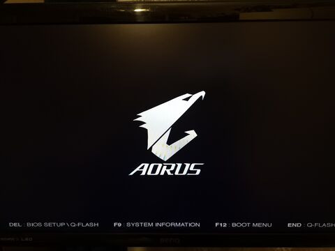

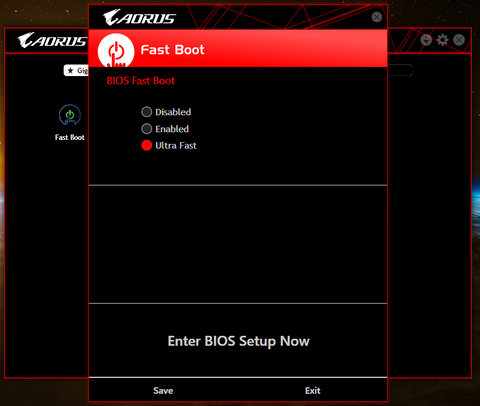

ZoleeWolf
OldMike #7122 üzenetére
Kipróbáltam, ha disabled, akkor kb 4 másodpercig látszódnak a menüpontok, enabled esetén kb 1 másodperc.
Ha ultra fast, akkor nem láthatóak a menüpontok, és ahogy írtad forognak a pöttyök.
Az appban is állítható, és ha kell a biosba is beléphetsz.Lehet, hogy a monitor felbontása nem jó, és azért nem látszódik...?
