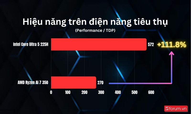

Akkor meg főleg nem értem, hogy miért az említett oldalakat használta referenciának, mert itt a forrásanalízis (hiánya) volt a probléma.
Köszi a linkeket, ez így teljesen korrekt lett volna
Tegyük hozzá hogy egy CPU-ra megadott TDP egyetlen egy dologra jó, hogy a hűtés gyártója megfelelő cooling megoldással állhasson elő.

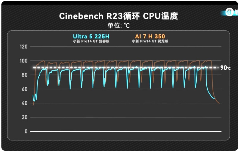

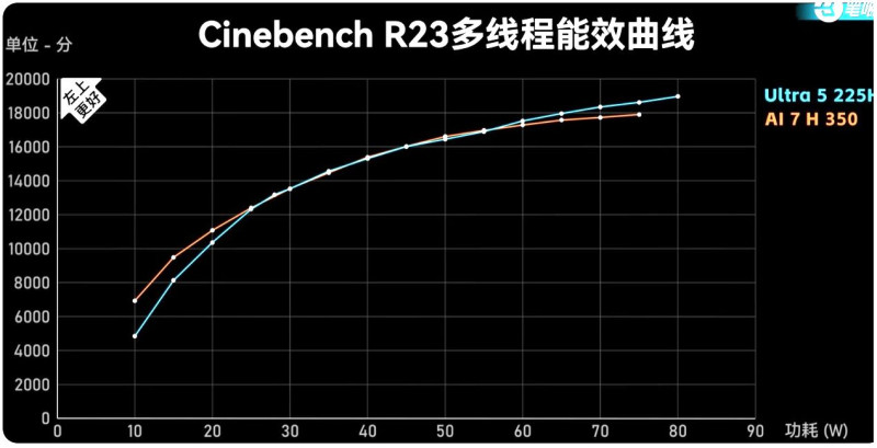

Arabus nem a megjelenés előtt álló hardverről linkelt. A közel egy éves 225H-t linkelte. A perf/TDP grafikon mondjuk tényleg értékelhetetlen, de a CB23 az akár valós is lehet.
A notebookcheck külső fogyasztás mérései szerintem sokkal relevánsabbak. Az AI 350-es "28 Watt"-ját persze jó bevetni marketing célból.AMD AI 7 350 (átlag 56 Watt) - 14.400 CB23

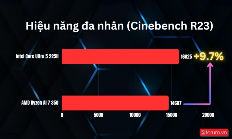

Az előző tesztben amit linkeltél a 350 R23 pontja 14607, ez ugyan valamennyire reális lehet szórást figyelembe véve, de pl a Notebookcheck [link] eredményéhez képest szignifikánsan gyengébb. Ahogy néztem más helyeken is kb a Notebookcheck körüli R23 eredményekről számoltak be.
Ez a második teszt (ami másik helyről származik) szintén értelmezhetetlen, 28Won (ami a valós TDPje) a 350nek eszerint 13500 pontjának kéne lennie, ami megintcsak a Notebookchecket alapul véve tévedés. 75Wot pedig nem tudom milyen környezetben sikerült kipréselni a chipből, hacsak nem interpolált (értsd, fabrikált) eredményekről beszélünk. Legalábbis a Xia(valami) 14 Pro GT nem tudom mi szeretne lenni ami a legenden szerepel: Persze lehet valamelyik gyártó berakott egy 28Wos chipet unlockolt biossal egy mobile workstation házába, de nem hinném.
Szóval, megjelenés előtt álló hardver, valósággal ellentmondó eredményekkel, két távolkeleti, természetesen itt már forrásmegjelelölés nélküli helyekről. Itt akkor felmerül a kérdés, hogy:
1. hihetünk e a helyeknek
2. én is tudok neked hasonló adathalmazt fabrikálni 5 perc alatt, szóval miért ne erről lenne szóRemélem érted a problémát. Várjuk meg a teszteket, a további hasonló "interneten találtam, biztos igaz" képektől meg kíméljük meg a fórumot.

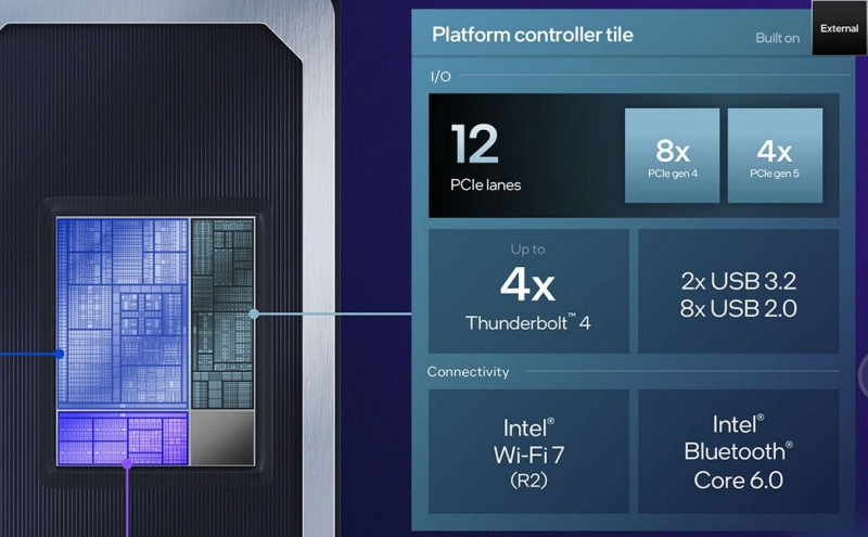

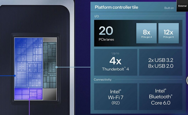

További nyolc 5.0-s sávra azonban csak azoknál a Panther Lake variánsoknál van lehetőség, amelyek a kisebbik Graphics tile-t használják, és eközben az összes processzormag elérhető. Utóbbi inkább egy mesterséges limit, de előbbi nem véletlen, az extra nyolc sáv ugyanis a Graphics tile-ban van fizikailag.
Ezzel két dolgot ér el az Intel: egyrészt a legjobb Panther Lake dizájnok mellé senki sem tud majd dedikált GPU-t rakni, másrészt gyengébb dizájnt használata esetén az IGP-t tartalmazó Graphics tile ne legyen letiltható, mert megszűnik a kapcsolat a dedikált GPU-val is.Honnan van ez az információ?
Az eredeti prezentációban elég egyértelműen a Platform Controller tile része mind a 12 PCIe gen5 és a 8 PCIe gen4 sáv, ahogy a kisebb Platform esetén a 4 gen5 és 8 gen4 sáv.
Ebből a Platform Controller-ből is van kétféle, úgy kombinálják majd a kisebb vagy a nagyobb GPU tile-vel ahogy éppen a megrendelő akarja.De szerintem a most bemutatottak is teljesen logikusan vannak összerakva. Mind a kettő 16 magos összelegózás egy "legjobb design", csak teljesen másra valók.

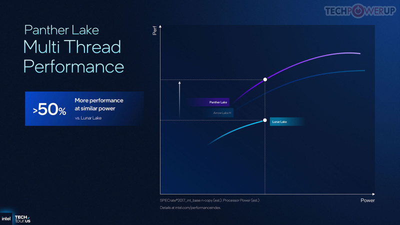

"akár 50%-kal gyorsabb többszálú feldolgozás esetén. Utóbbi várható volt, nyolccal több fizikai mag van benne"
Az 50%-kal gyorsabb többszálú feldolgozás, megegyező fogyasztás esetén értendő ... vagyis Lunar Lake fogyasztásra lebutítva hoz ennyit, ami nem olyan rossz.
Az erre vonatkozó grafikonon az is látszódik hogy ez nem a teteje, ha kap megfelelő powert, akkor még szépen skálázódik felfelé, jobban mint egy Arrow Lake H.Ugyanezen a diáról az is lejön, hogy az Arrow Lake H-nak - ami minimum ekkora vagy még nagyobb magszámmal és hasonló elrendezéssel megy - az elérhető teljesítményét 30%-kal kevesebb powerből hozza a Panther Lake.
