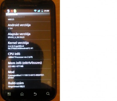

A hétvégén feltettük a szomszéd defyjére az akkori legfrissebb WAJK- féle romot, ezúton is köszönjük. Az sd kártya sebességét itt is be kellett állítani 2048kb re, mert nem helyesen ismerte fel. Sd speed inrease segédprogrammal beállítható, ami ingyenesen letöthető a marketről. Nekem az cm7-110613-0415-BOOT177-Jordan rom van fenn a telómon, amivel idáig teljesen meg vagyok elégedve, egyenlőre nem is akarom frissíteni, ugyanis minden jó, meg eléggé be is laktam, és nem akarok egy napot kínlódni az átállással. Csak még annyi, cm7 2200, MIUI 1900 körüli quadrant eredményeket hozott. Szerintem mind a két rom teljesen korrekt, és nagyon jól használható, hogy ki melyiket használja maga döntse el.Az akksi adatokat várom.

Felmegy az rendesen, nekem is az van, csak az előző, ami 12. én jött ki. Egyébként nightly verziónak látja a telefon, csak BOOT jelölést kapott a letöltések között. Ez telepíthető cee rendszerre különösebb hókusz-pókusz nélkül. Nekem bejön, véletlen sem mennék vissza a 2.2-re. -

Én ezt (cm7-110615-1323-BOOT177-Jordan.zip) a változatot telepítettem vasárnap közvetlen a 2.2cee romra, és tökéletes, legalábbis számomra. Teljesen más a kezelőfelület. (Szerintem sokkal jobb.) De azt a romot telepíted amelyiket akarod!!!
