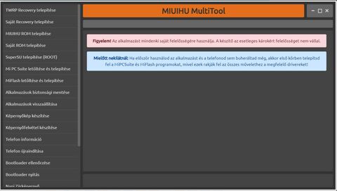

this is life #5337 üzenetére
Hát abban biztos lehetsz hogy amit leírtam az az amit leírtam
Ez meg amit te képet adtál az a MIUIHU Multitool. De erre a melóra ez nem jó. Amire egyébként gondolsz pedig az a Miflash Pro ami mondjuk valahogy így néz ki - de szintén nem jó erre. Ezek mind vagy ROM ZIP-el vagy olyan fastboot ROM-al dolgoznak ami gyári és benne van a ROM-ban a gyári script.

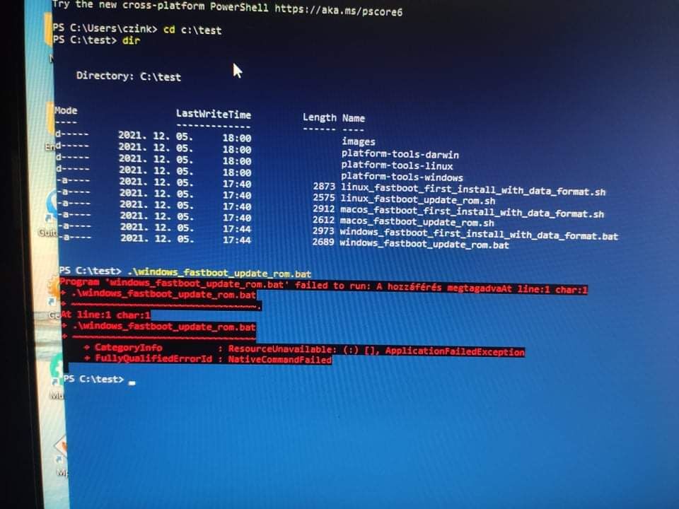

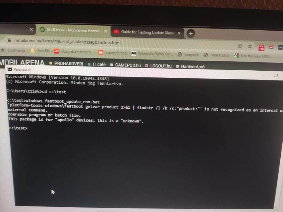

Persze, gondolom úgy, hogy a Start menüből kikeresed és elindítod. Az nyit egy parancssort abban a könyvtárban ahova maga a telepítés történt.
"Sőt egyszer parancssorban írt egy olyan üzenetet, miszerint a rom "apollo", de az eszköz "unknown"." -- letöltöttem a ROM-ot, megnéztem a script-et, azért mondja hogy unknown, mert így kezdődik a script - megpróbálja kideríteni a készülék típusát:
@echo off
cd %~dp0
set DEVICE=unknown
for /f "tokens=2" %%D in ('platform-tools-windows\fastboot %* getvar product 2^>^&1 ^| findstr /l /b /c:"product:"') do set DEVICE=%%D
if "%DEVICE%" neq "apollo" echo This package is for "apollo" devices; this is a "%DEVICE%". & exit /B 1
set /p CHOICE=You are going to wipe your data and internal storage. It will delete all your files and photos stored on internal storage. Do you agree? (Y/N)
if /i "%CHOICE%" neq "y" exit /B 0
Szóval mikor azt mondja, hogy "apollóra való de ez unknown" akkor ugye lement az első három sor és a
DEVICE
változóunknown
lett, majd a negyedikkel volt "valami".. viszont afastboot getvar
után már az ötödik sorig eljutott viszont nem írta át a DEVICE nevű változót - gyanítom azért mert ott megállt a tudomány a negyedik sorban, mert a ROM ZIPplatform-tools-windows\fastboot.exe
valamiért a script számára nem elérhető, futtathatatlan.. talán esetleg nem-e PowerShell-ben akarja futtatni azt a .bat-ot? Megmagyarázná.. Nyiss a kicsomagolt ROM könyvátárában egy simacmd
-t és onnan add ki awindows_fastboot_update_rom.bat
parancsot, ne közvetlenül két klikkel.Szerk: megnéztem a Xiaomi.EU telepítési útmutatót, PowerShell-t nyit és a leírás úgy indítja el hogy
./windows_fastboot_update_rom.bat
és úgy már fontos elé az a./
ha PS alatt csinálod és nemcmd
alatt. [YT link] -

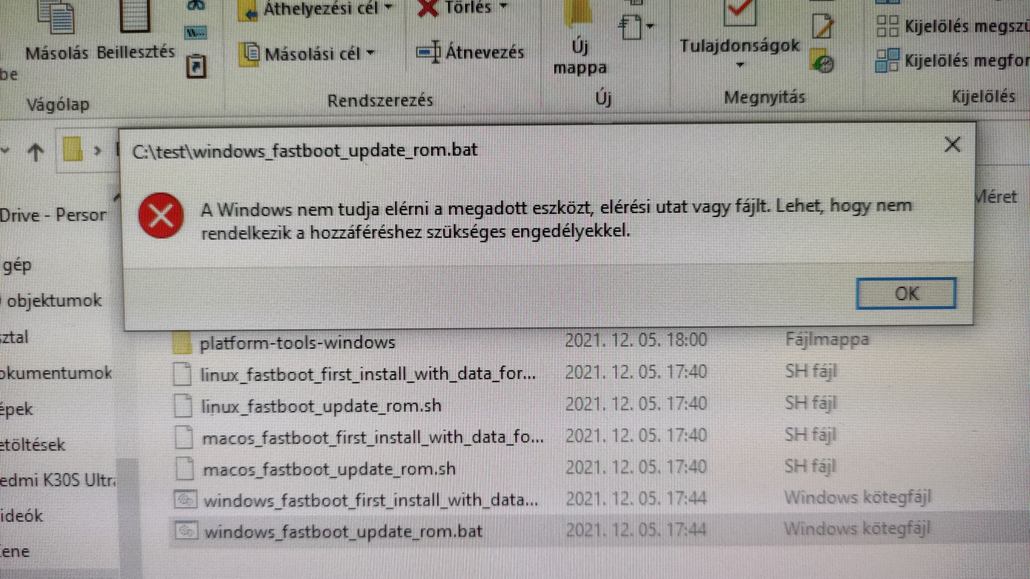

Persze, meg hogy telepitsed fel a fastboot kornyezetet,
ha pl. az XDA-s Minimal ADB-t teszed fel akkor az beirja a konyvtarad a PATH-ba. -
crok
dzsordzs69 #5308 üzenetére
Az a baja, hogy ahonnan a .bat-ot futtatod ott nincs ott a fastboot.exe. Vagy legalabb az eleresi utban.

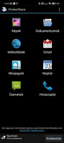

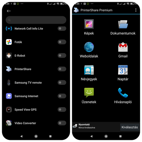

Hogy lehet kivenni sötét módból egy alkalmazást, ami elvileg már ki van véve...?
Printer Share (Amazon-ról) frissült, nincs benne téma állítás. Telefon sötét módban, betettem a kivételek közé, mégis sötét marad.
(Ha kikapcsolom a sötét módot, akkor persze világos lesz az alkalmazás is.)
