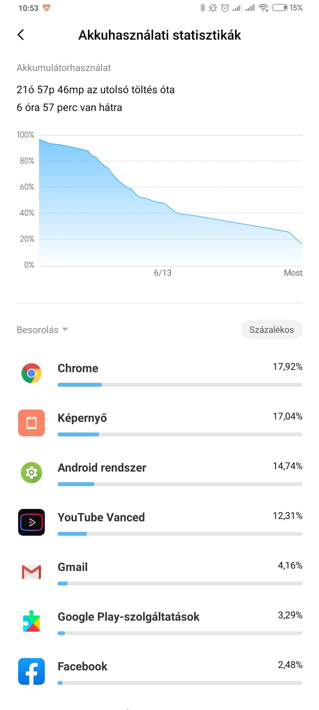

Beszereztem a héten egy Black Shark 3 - at, mivel nincs saját topikja megpróbálom itt (MIUI és Joy UI úgxis kb ugyanaz). 2 problémám van:
-az akku készenlétben sokat merül, akár 15%ot is egy éjszaka. Használat közben 3z nem tűnik fel, de így sokat ront az üzemidőn (20 perc kb 20-90%ra, de akkor se kelljen emiatt aggódni). Akkuhasználatnál az android rendszer, amit sokallok, illetve van egy 10%os egyéb ami nem látszik a képen.
-internetmegosztás, alapvetően működik, de mintha limitálná a megosztási sebességet. Illetve 5ghz-en nem működik, vagy kikapcsolja a megosztást, vagy engedélyezi, de nem jön létre internetkapcsolat a megosztott eszközön.
Android 10 és MIUI 11 Globalnak megfelelő Joy UI
Akkuoptimalizálások+MIUI optimalizálás kikapcsolva.
A képen a 6/13tól induló kevésbé meredek vonal a ma "éjszaka", kb 9 óra alatt 15-16% készenléti merülés. -
