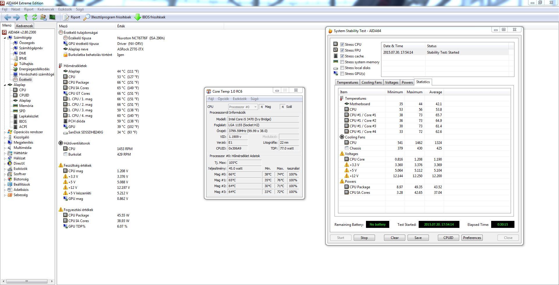

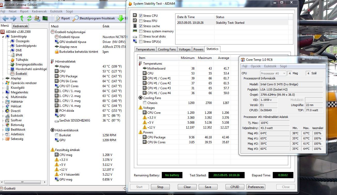

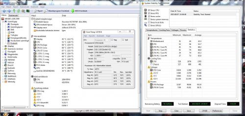

a 30perc alatt mért átlag, tehát nem 5 percig futott a teszt az egyik esetben 1,19V a másik esetben 1,202V volt az átlag, ha fixre rakom akkor is ingadozik sajnos, de ne magyarázzátok már meg, hogy a LOKI jobb, mikor ugyanazzal a ventivel Blizzard 1324-es átlag fordulaton 61-65 fok között tartotta a magokat,
addig LOKI 1765-ös átlag ventifordulat mellett 65-68fokon, és mindkettőt ugyanaz a ventilátor hűtötte!!!
tegyük fel hogy kicsit több feszt kapott és a szobában is melegebb volt 2-3 fokkal tehát ~ugyanazt tudja a kettő hűtő azonos körülmények között, én nem akarom fényezni egyiket sem, sajnos ilyen mérésem van csak, de a lényeg, hogy nem lettem előrébb sajnos, 1,15V-on is elmegy játék közben 70 fokig, a blizzard 62-67 fokig ment az auto ~1,2V fesszel és én 5-8 órát is játszom egyhuzamban, ami azért elég tartós teszt,
szóval rácsesztem megint
Pete55555: szerinted mikor CPU hűtőket tesztelnek veszik a fáradtságot, hogy fixálják a feszt, vagy egy átlag user bemegy biosba és nekiáll babrálni ott? na ugye ...ja és akkor még ott van, hogy mindegyiket gyári ventivel tesztelik, tehát nem a bordák közötti különbséget fogod látni, mert sokszor nem fix fordulaton csinálják a tesztet, hanem autón hagyják a gyári ventit, de mindegy is, nem akarok meggyőzni senkit semmiről, csak megosztottam egy tapasztalatot
gondoltam, csinálok még egy tesztet gyári ventivel is, de szerintem felesleges, mert úgysem csinálnám jól -
kisza25

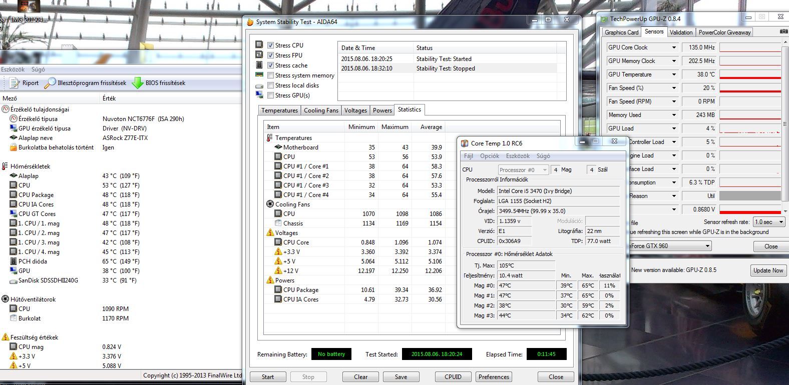

most fut a teszt, múltkor elfelejtettem leállítani így 30 percig ment, így kénytelen vagyok most is addig futtatni,
15 perc után már látszott, hogy gyengébb lesz az eredmény, hőfokokban nem is annyira, mint átlag ventilátor fordulatban mutatkozik, meg, mert múltkor 1500-ig sem ment fel a ventifordulat a 30perces gyötrés alatt blizzardon, addig LOKI-n már jó idelye 1900 felett van rosszabb hőfokokkal, pedig, ha majd megnézitek, hasonló értékekről indult a teszt.
A blizzardnál max 1462 rpm-ig pörgött fel a venti, átlag 1324-et pörgött és így is alacsonyabbak voltak a max és átlag hőmérsékletek is, mint loki max 2076, átlag 1765-ös ventifordulata mellett és a venti mindkét esetben AC TC 92 mm volt
nos akkor elég egyértelműen rossz csere volt
a Blizzard:

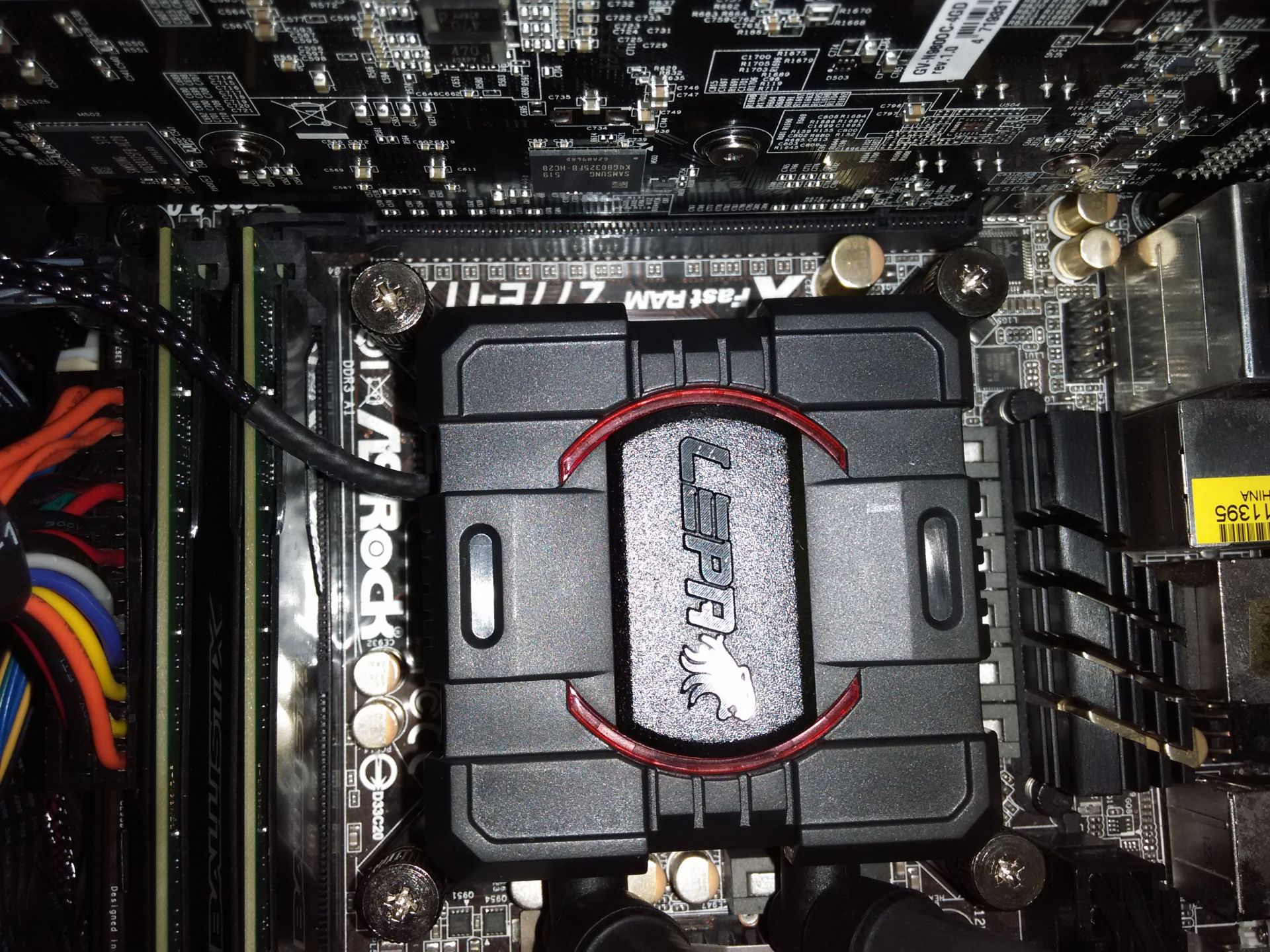

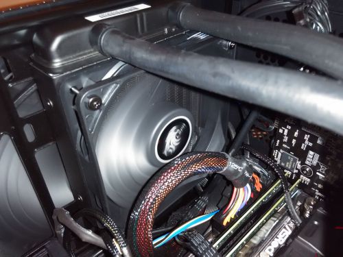

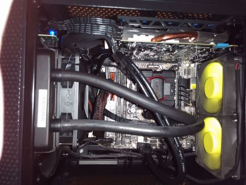

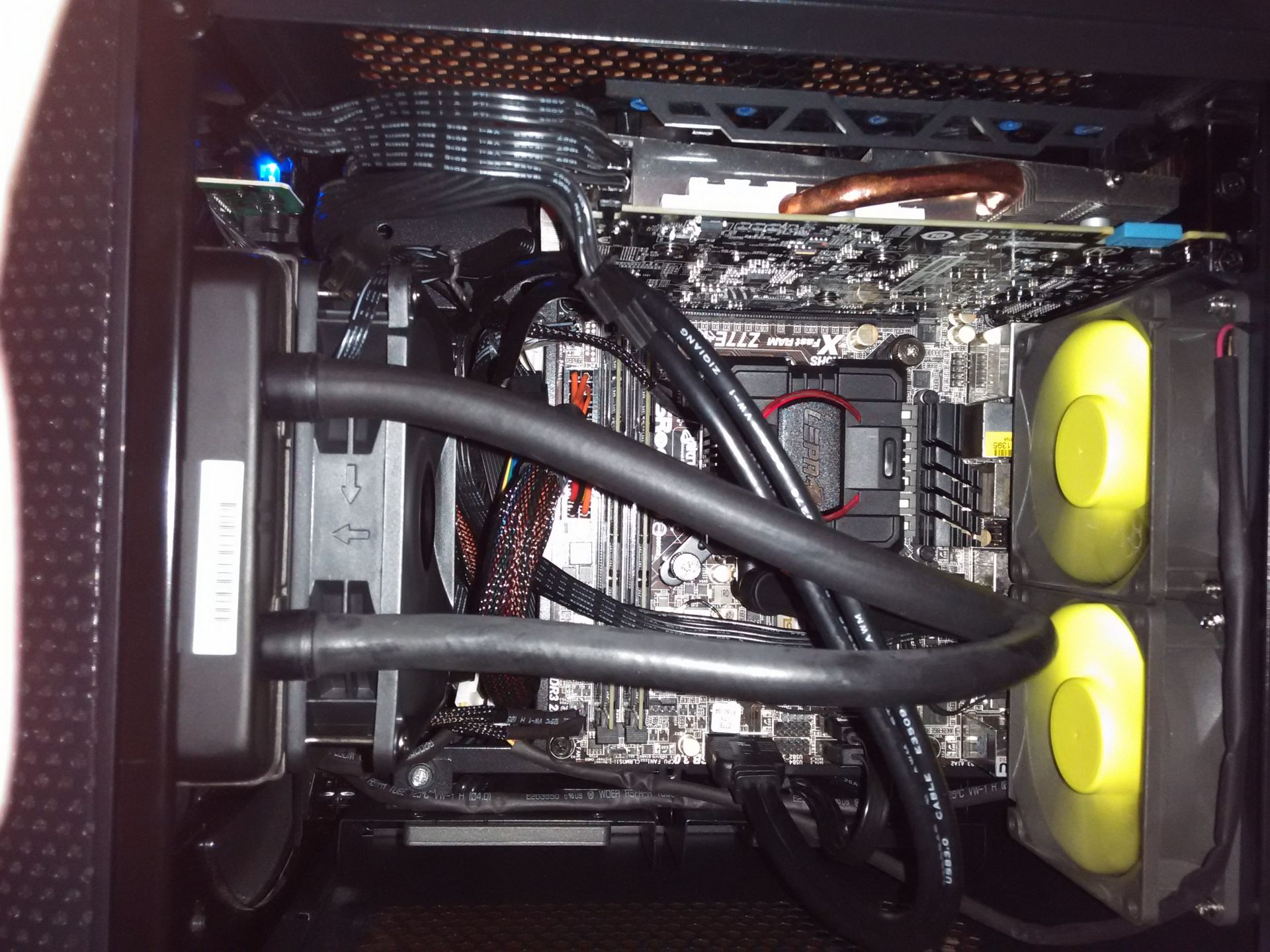

csináltam pár fotót, itt megnézhetitek, xigmatek loki 2 asrock z77e itx
kisza25
#16939776
#28736
a régi hűtő már elment hétfőn, de mértem vele2-őt,
összeraktam, Xigmatek loki 2, ilyen macera még nem volt nálam CPU hűtővel, bár elsőre minden tökéletesen összepasszolt, de mindent ki kellett szerelnem a gépből (2 hátsó venti, vga, alaplap)
nos a gyári ventinek motorhangja van, még 1100 rpm-en is zavart, ez alá nem is tudtam szabályozni, 1350-en már zavaróan erős motorzaj, 1650-en már szélzaj is, 3percig volt a gépbe, kuka
szerencsére vettem egy cooling swif2-es 92 mm-es fix 1100-as fordulatú ventit és ezt raktam a gyári helyére, mert a felfogatás univerzális.
problem solved, de a nagyobbik baj nem a venti motorhangja, hanem, hogy nem lehet berakni úgy, hogy hátrafelé nézzen, mert belelőg a VGA-ba, pontosabban 1-2 mm választaná el a lamellákat, de ekkor jön a ventit felfogó 2 db kis fém keret, ami már hozzáér a VGA-hoz, szóval elforgatva raktam fel, a VGA fele fúj,
Ezt most mértem alapon, így hangtalan a gép (mindjárt rakok fel képeket összeszerelésről) :

Duracellm...: A feszültségeket nem piszkálom most, hogy a tesztnél érdemben összetudjam hasonlítani a két hűtőt, amúgy aida 64 alatt mért hőmérsékleteket nálam még soha egyik játék sem haladta meg, linx az inkább stabilitásra való, annyit meg nem húztam a procin
kisza25
#16939776
#28633
Az új hűtő jobb lesz mint ez, a ventik is, + csökkentek feszt is és királyság
nem is tudom mennyi az alap fesz a procin, öregszem, régen az volt az első, hogy megnéztem egy proci végét alap feszen, aztán emelve a feszt, majd alul feszelve tuningolva
de most toltam rá 38-as szorzót, mert többet értelmesen úgysem lehet aztán csá
Ram: 1,5V 9-9-9-24 T1 1600Mhz nálam RAM-nál ez az alap
