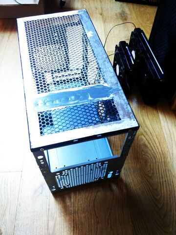

Terv.
Dolgozat.
Végleges.Szerk.: Az utolsó képen nem a DIY ház látható, hanem egy Lian li tu 150 wx. A saját készítésű ház itt nyugszik valahol mellettem...
