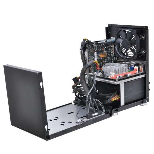

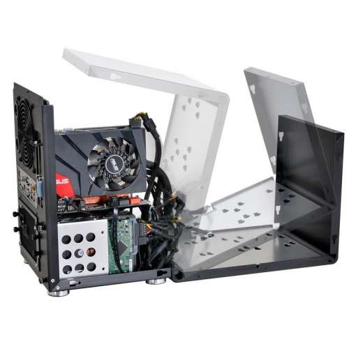

Már több, mint egy hete folyamatosan érnek célba az NCASE M1 házak a tulajaikhoz. Hamarosan egyre több build log lát napvilágot (példa).
Ütős kis kuckó kerekedett ki e közösségi projektből, le kalappal a tervezők előtt.
1000 darabot gyártattak le a Lian Li-vel, többet, mint amire megrendelés érkezett. Egy része amolyan tervezett biztonsági tartalék a problémás kézbesítések esetére, de talán van rá egy halvány remény, hogy rendeljenek páran, akik lemaradtak róla korábban.

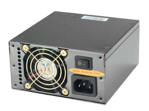

Athena Apollo 550 Plus (AP-MP4ATX55FEP8) - [link]
- SFX
- 550W (80 Plus)
- 132 x 125 x 63,5 mmAmennyiben az 550W kevésnek bizonyulna:
- Athena Apollo 600 (AP-MP4ATX60FEP8) - [link]
- Athena Apollo 700 (AP-MP4ATX70FEP8) - [link]
- Athena Apollo 800 (AP-MP4ATX80FEP8) - [link]Nem egyértelmű számomra, hogy utóbbiaknál csupán elírás a 128mm-es szélesség és a 80 Plus hiánya, vagy sem.

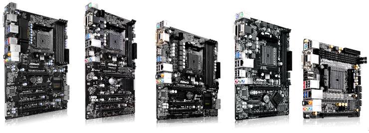

Gigabyte GA-F2A88XN-WIFI - [link]
- FM2+
- Dual HDMI==============================================

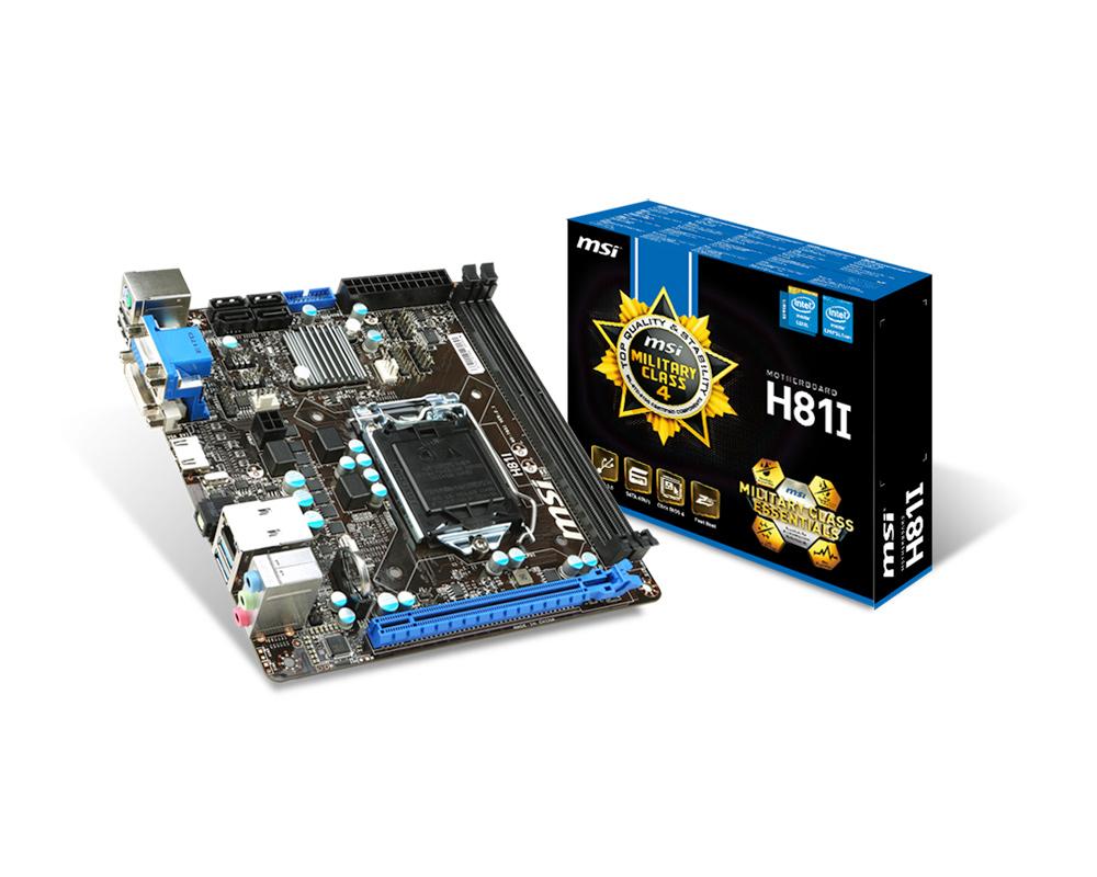

Nem hagyott nyugodni, ezért rögtönöztem egy kis kutatást a nagyobb gyártók PCI-E sín közeli processzorfoglalatos Mini-ITX alaplapjai kapcsán, hogy melyiknél mekkora a távolság a kettő között:
- ASRock: H61 / H67 / Z68 / B75 / H77 / Z77-nél egységesen nagyon közel van (Továbbiakban ez szolgál referenciának). (B85 / H81 / H87 / Z87 -nél már átrakták a nyák túlsó szélére)
- Gigabyte: H55 / H61 / H67 / B75 / H77 / Z77 / H87 / Z87 -nél egységesen +2-3mm.
- Asus: H61 / H67 -nél +2mm. H77 -nél +5-6mm. (H81 / H87 / Z87 -nél már kvázi az alaplap közepén található a CPU-foglalat.)
- MSI: B75 / Z77 -nél +2-3mm. B85 / H81 / H87 / Z87 -nél már +9-10mm. -

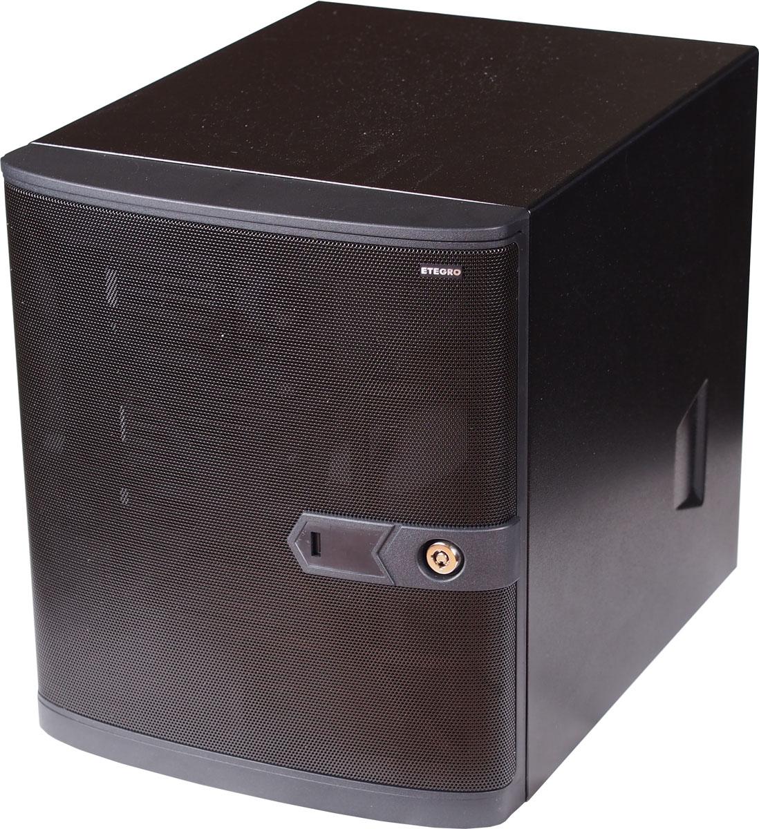

ETegro Hyperion ES200 G5 - habrahabr.ru

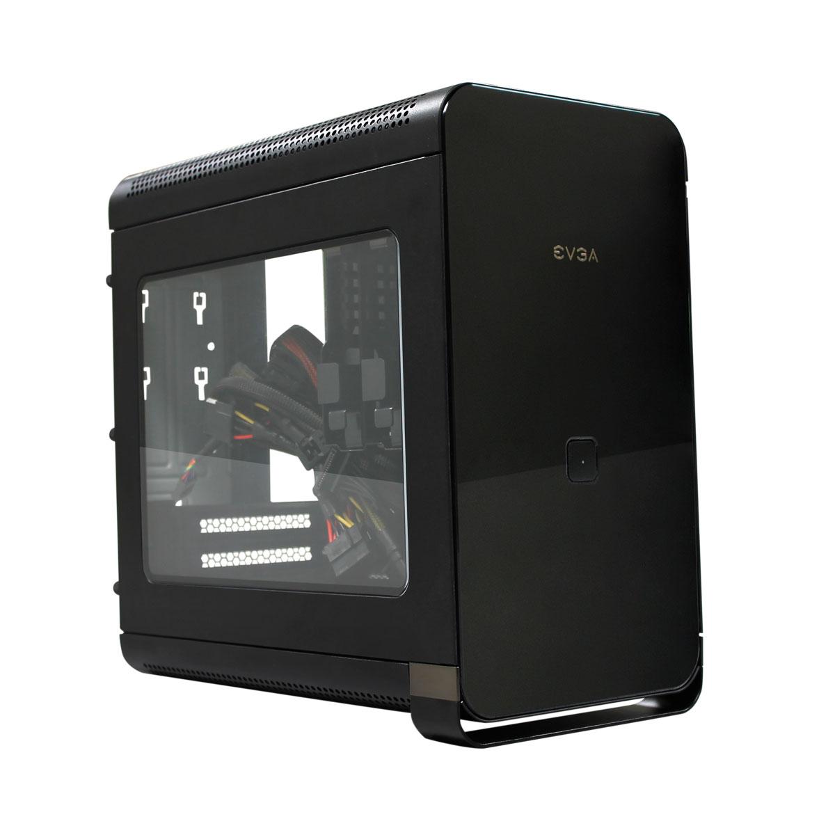

EVGA Hadron Air és Hydro - tweaktown.com / legitreviews.com / evga.com
Immár hivatalosan is rajtot vett és lesz belőle vízhűtést fogadni képes verzió is.

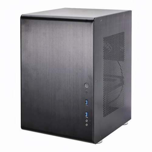

- Cooler Master Elite 120
- Cooler Master Elite 130 (Még nem kapható)
- Lian Li PC-Q07
- Lian Li PC-Q27 (Személy szerint erre szavazok)Esetleg:

ASRock FM2A88X-ITX+ - [link]
- FM2+
- 6 SATA + 1 eSATA
- CPU foglalat középenEgyelőre csak bélyeg méretű képpel.

Lian Li PC-Q33 (prototype) - [link]

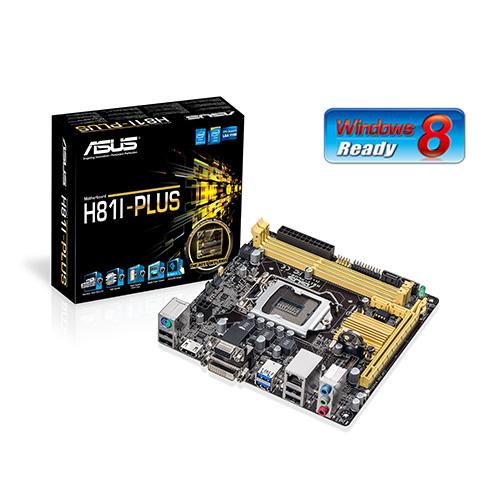

Asus H81I-PLUS - [link]
(#17430) sb: "Nagyon lapos hűtő kellene (5.5cm alatt)"
Például:
- Alpenföhn Silvretta
- Noctua NH-L9i
- Xigmatek PraetonEsetleg, ha szóba jöhet nagyobb venti egyénileg rögzítve, akkor:
- Scythe Kozuti + Prolimatech Ultra Sleek Vortex 14 -
