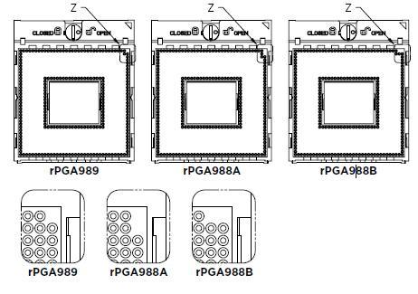

Félve kérdezem meg, hogy létezhet olyan ITX alaplap (neadj Isten thin ITX, pláne integrált táppal), ami befogadja a PGA988(a) procikat? a képen a középső foglalat:
