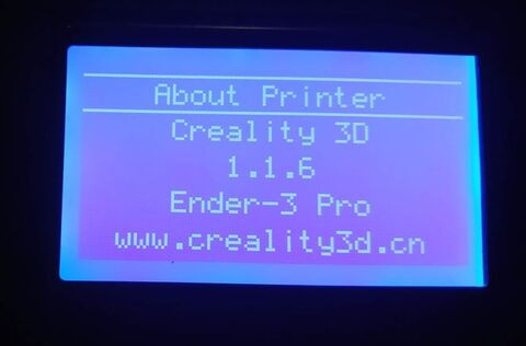

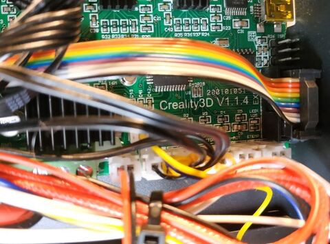

dugesz77
TheProb #16570 üzenetére
Az én két hetes gépemen ezek szerint az új firmware van, akkor ha jól értem ezen már engedélyezve van a
thermal runaway protection. Plusz az új 1.1.4-es alaplappal szerelték ez tud valami silent mode-t.
mondjuk itt nálam csak 1.1.6-ot ír nem 61-et
alaplap: -

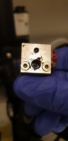

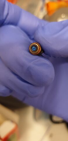

TheProb #16132 üzenetére
A heatbreak alsó széle mentén kell levágni a PTFE csövet és csak ez után szabad felrakni a heatblock-ot. (Csak akkor, ha a heatbreak teljes hosszán átmegy a PTFE, vagyis a nozzle tetejéig ér. (Bore 4.1))
Ha ezzel a dugdosós megoldással jó lett, akkor csak szerencséd volt. -

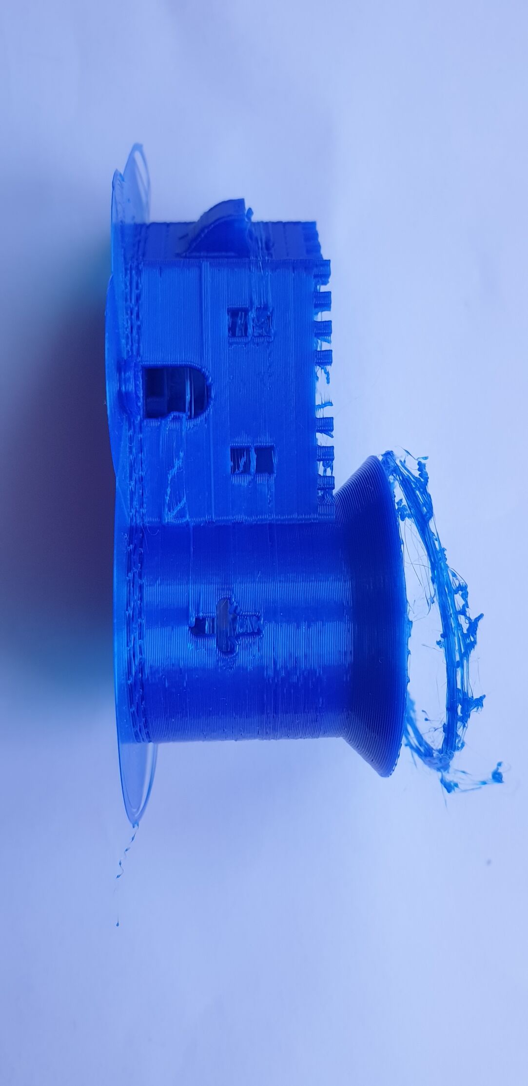

TheProb #15687 üzenetére
Nagyon egyszeru: ahogy huzza a szalt es csavarodik, illetve ahogy neha pordul a dob, majd egy hosszabb szakasz letekeredik valtozik a huzashoz szukseges ero, igy az is, hogy mikor pattog es teveszt lepest, vagy csuszik meg a hajtokereknel a szal. A szal megcsuszasanak csokkentesehez novelni kene a szoritoerot, viszont az fojtja a motort igy meg tobbet fog pattogni. En ezt az utat mar vegigjartam, azert mondom. Raadasul tipushiba, hogy a filament kimarja a muanyag szoritokaron levo furat oldalat, ami altal az egyre paszentosabb lesz, es amikor elkezd feszulni a szal az extruder es a dob kozott, akkor jobban beleul vajatba, ami mivel paszentos, meg jobban megszorul a szal. A problema helye attol fugg, hogy mikor kell gyorsan mennie a szalnak, illetve hogy tekeredik le a dobrol, igy valtozatos poziciokban fog elojonni a hiba.
(A retegvastagsagtol is fugg, mert a vekonyabb reteg nagyobb nyomast igenyel az extruderben, foleg az elso retegnel, mert a talca kozelebb is lehet a fejhez, mint kellene, a levelingtol fuggoen.)
