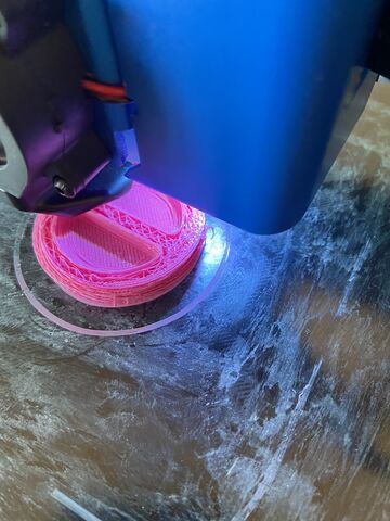

#35581184 #27340 üzenetére
Nekem ezek jutottak eszembe (nem nyomtató specifikusan):
Harmadik kép: nincs jól összerakva a hotend és folyik, ereszt.
Első kép: messze van az asztal. Lehet a szintezés jó, de túl messze van.
Nincs valami Z Offset beállitva a slicerben?
Stabil az X tengelyen a "kocsi" rögzítése? Billeg, ha megmozgatod (általában "átlós" feszítésre)? -

#35581184 #26502 üzenetére
Nem tul nagy felbontasuak a kepek, de igy ranezesre a bed kalibralas, kinyomott anyagmennyiseg lehet a hibas. Vagy nem pontos es idoben valtozo a kinyomott anyagmennyiseg, vagy egyenetlen az uveglap/rosszul van szintezve. Ha megnezed a masodik kepen a squirtet, akkor jol latszik, hogy nem egyenletesen szeles, mint ahogy a bed elejen levo hosszu csik is vekonyodik balrafele haladva, de meg a jobb szele korul is elegge hullamzik a szelessege. Elso korben egy szintezest javaslok, illetve a hosszu csik menten nezd vegig, hogy mennyire valtozik a nozzle es uveglap tavolsaga. Ha azzal nincs gond, akkor az extrudert ellenorizd. Lotyogo bowden, megcsuszo szal, excentrikus hajtokerek, megferdult motortengely, ferden befogott motor, elakado szal, hibas szoftver beallitas(pl. curaban pressure control, linear advance megbolondithatja) , stb. okozhat ilyet. Nezd meg mennyi filament tormelek/por van a hajtokereknel, tisztitsd le es probald meg 1-2 alkalommal kinyomtatni ezt, majd ellenorizd, hogy keletkezett-e nagyobb mennyisegu tormelek. Ha igen akkor valamilyen okbol megcsuszik a szal.
