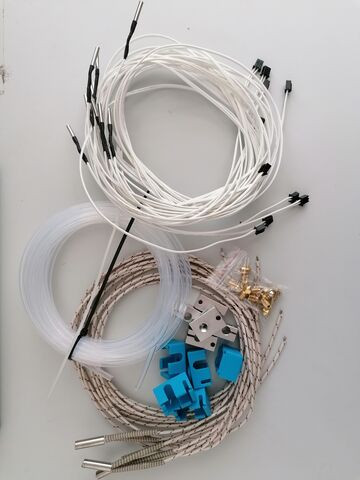

Tme-ről rendeltem Helukabel-t.
Valamint Since Lian (is) árul értelmes szilikon kábeleket.
#Aliexpress US $10.69 27%OFF | Tin-plating Copper Wire 24 AWG Silicone Line 2P 4P 5P Cold Resistant High Temperature Parallel Wire Multi-core strand Wire
[link]Reggie0
Nálunk a környéken nincs olyan villamossági bolt, ahol árulnak 0.14-0.25-0.5 körüli vezetéket. -

Latod, elektronika egy resze kozvetlen a gantryba kene, es akkor eleg lenne 4 vezetek is.
(#23177) fboldog: Villamossagi boltban peldaul. En valami jo kis SiF vezeteket tennek bele, bar 27 eres abbol sincs, max 24-et lattam. Hestore-ban van 5x0.5-os, 180 fokig birja, hajlekony, stb., pont ami egy 3d nyomtatoba kellhet, de lehet erenkent is kapni. Igazabol arnyekolast is illene huzni rajuk az EMC miatt.

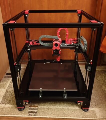

A jövő héten jó lenne nyomtatni vele. Be kell kábelezni, utána meg a firmware-t kell telepíteni. A kábelezés a legrosszabb rész, 27 vezeték megy a gantry-ba.

En ender 3 bovitesnek +1 bedet gondoltam. Ugy 235x470-et lehet vele nyomtatni, es csak + egy komplett bed+hosszabb szij+egy darab alu profil kell hozza. Raadasul ki lehet kapcsolni az egyik talcat es kisebb targyakat energiatakarekosabban nyomtatni.
400-as szelesseg nagy hatranya, hogy csak egyik oldalon van Z tengely, a masik oldal log, azaz hat a szoritoerotol fuggoen log, de nem valami preciz megoldas. Igazabol kellene hozza +1 z motor es tengely, hogy jo legyen.
dugesz77
Szabikaa20
#23138
Mondjuk át lehet építeni 400x400-asra is majd egy másik nyomtató árából.
