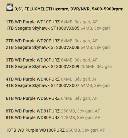

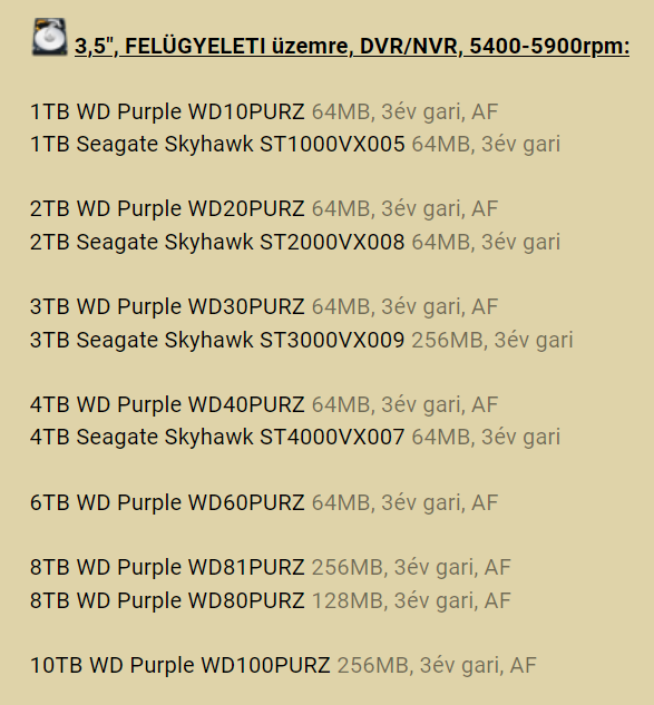

Ha a Purple jó lenne adatra, akkor benne lenne az ajánlottak között,
de nincs. Csak felügyeleti üzemre ajánlott.

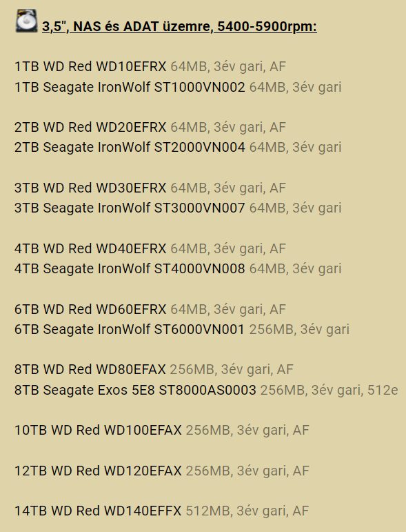

olvasgatva a dolgokat a Purplet nem nagyon ajánlják, így adattárolásra, mondván nincs olyan CRC check, ami ha jól értem, előidézheti, hogy már javában vesztem az adatokat, de őt ez még “nem zavarja”. => [link]
A 4tb redből is az EFRX a javasolt. (az EFAX széria a 2-6 tb között az SMR rögzítésű). -

WD Purple, WD EFRX Red, Seagate Skyhawk, Ironwolf
7200RPM-esből WD Gold, Red Pro, Seagate Ironwolf Pro -

A mostani red-ek már SMR rendszerűek (2-6TB-ig az ....EFAX jelölésűek), ami nem ajánlott, mert belassul, de durván.
Ha tudsz helyette másikat kérni, akkor például Seagate Ironwolf NAS, Seagate Skyhawk (ahogy Dzsekó is írta), de nem hiszem, hogy tudsz választani, bár legyen hozzá szerencséd!
