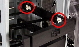

Nem menetes, csak furat van rajta és simán rá kell húzni a csavarra. A gumin lévő nut/bevágás megy bele a HDD rack sínjébe, tehát tulajdonképpen a HDD a gumin nyugszik, nem alátét szerepet játszik. Bő 10 éve 40 ropiért vettem ezt a házat, ami akkor nagyon drága volt.

Ilyen gumis rögzítésű a HDD
A HDD-be kell olyan csavarokat becsavarni, amire előtte benútolt (bevájt) gumigyűrűt húztunk. És utána a HDD-t be lehet tolni a rack sínjébe. Ezek elég lágy gumik, jól elnyelik a rezgéseket. Itt jobban látszik a gumigyűrűRibi: Sajnos nem az RPM eltérés miatt rezonál a HDD. 1 HDD is be tudja rezonáltatni a házat. A központi furatot fúrják el pár mikronnal, ami működésben nem okoz gondot, de 7200-zal megpörgetve a minimális excentricitás miatt elkezd ütni a HDD. Ez minden márkánál jellemző, a régi Samsungok szinte mindegyik ütött, legjobb tapasztalatom a Hitachival volt, de ott is voltak rezonálós darabok. Régen sokat teszteltem még beüzemelés előtt. És ami rezonálós volt, azt vittem vissza. A teszt nagyon egyszerű volt. Adtam neki tápot, adatkábel nélkül úgy, hogy a HDD-t vízszintesen tartottam a kezemben a két oldalát fogva. Ha úgy csiklandozott, hogy majdnem eldobtam, akkor "ütött" a HDD. Ha sima volt a futása, akkor jó volt. És ezek még 7200RPM-esek voltak. 5400RPM-nél is van ez a probléma, de a kisebb RPM miatt nem "üt" annyira a HDD. Volt, hogy rendeltem 3db ugyanolyan HDD-t, közel egymás melletti szériaszámmal, és abból 1 vagy 2 "ütött", a maradék meg simán futott. Nyilván, amelyik ütött, az ment vissza, elálltam a vásárlástól. Más kérdés, ha már 3 HDD van a házban, akkor azok is össze tudnak rezonálni, ilyenkor elég annyi, hogy az egyik minimálisan "üt", még akkor is, ha a többi simán fut. 3db simán futó HDD-nél jó eséllyel nem fog rezonálni a ház sima csavaros rögzítésnél sem. Próbáld ki, vedd kezedbe Apukád gépében levő HDD-ket egyesével. Azt, hogy miről beszélek, akkor fogod igazán érezni, ha a kezedbe fogsz egy simán futó 7200RPM-es HDD-t. A teljesen simán futó HDD-t nem is érzed a kezedben, hogy éppen "fut", de ilyet kifogni, ehhez azért szerencse is kell.
Szerk: Egyébként minél több tányér van egy HDD-ben, annál nagyobb a valószínűsége, hogy ütni fog. Régi szép idők, amikor vadásztuk a specifikációkban, hogy az adott frissített modell (pl. WD AAKS) a növekvő adatsűrűség miatt, hány tányért tartalmaz. Hitachi volt az egyetlen, aki 5 tányért össze tudott úgy rakni hogy simán futott. Le a kalappal előttük. Ezt a hagyományt szerencsére HGST is folytatta, csak jó drágán mérik ezeket a HDD-ket. -
