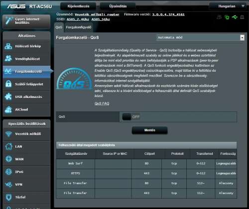

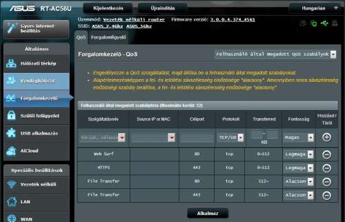

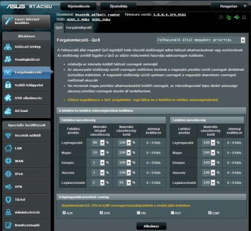

Még sosem állítgattam semmit, de van olyan lehetőség amit szeretnél.
QoS automata mód:Felhasználó által megadott QoS szabályok szerinti szabályozás:
Felhasználó által megadott prioritás szerinti szabályozás:
Azt hiszem téged a legutolsó lehetőség érdekel.
AC56U egyelőre nem kapta még meg a Tomato-t, ez a gyári Firmware-el érhető el. Engem csak az zavar hogy nem tudom az egyes kliensek le és feltöltési sávszélességét precízen szabályozni. A jelenlegi szabályozás ugyanis meglehetősen lazán kezeli ezt a beállítást, egyfajta tól-ig határokat enged. Azonban a te igényeid szerinti prioritás, úgy nézem jól beállítható.
Ha megérkezik a Tomato, azzal sokkal finomabban lehet majd hangolni ezt a kérdést. -

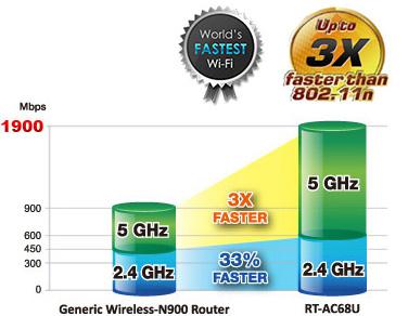

üzleti/ipari kategóriában nem ilyen termékeket használnak, és azoknak az árazása is sokkal húzósabb.
mimo;

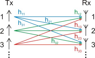

sarkítok, de például n szabvány esetén;
1 antennából 1 vonal = 150 megabit/sec, 1 antennából 2 vonal 2 * 150 = 300 megabit/sec, 1 natennából 3 vonal 3 * 150 = 450 megabit/sec, így ha az ellenoldal is azonos képességgel bír, akkor 2*2:2 mimo = 300 megabit/sec, 3*3:3 mimo = 450 megabit/sec
amennyiben a router szimultán tudja a fentit 2.4 és 5 GHz alatt is, úgy n600 vagy n900, illetve van köztes n750 is, ha 2.4 GHz alatt csak 2*2:2 mimo, és 5 GHz alatt 3*3:3 mimo adott.rt-ac68u esetén, az n900 viszonylatában, a fent leírtak szerint továbbfűzve;
