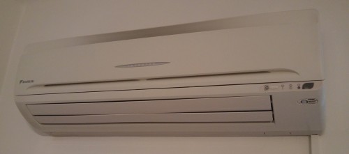

werszomjas #9034 üzenetére
Hát azt nem tudom hogy lehetne megoldani, mert a daikin wifi modulját ez a készülék nem tudja fogadni.
