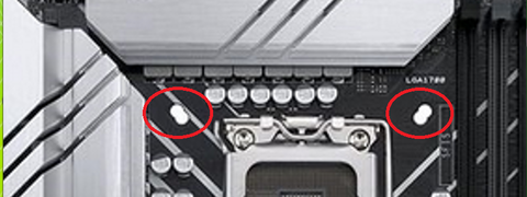

Corsair 4000D AIRFLOW Tempered Glass3.: Milyen alaplapra lesz?
ASUS PRIME Z790-A4.: Processzor típusa?
INTEL CORE I5-13600K5.: Ramok típusa?
Corsair VENGEANCE RGB 32GB (2x16GB) 6200MHz DDR56.: Egyéb igények? (fekete, passzív, stb.)
Így esetleg ezek jók lehetnek?
DEEPCOOL AS500 PLUS,NOCTUA NH-D15S CHROMAX.BLACK -
