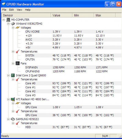

Viszont abban segíthetnél, hogy miért magasak az értékek még mindig legalábbis a többiekhez képest Prime95 alatt. Vagy nem magasak?Q6600
2,4GHz - 1,26V - max 57,57,51,51
3,4GHz - 1,38V - max 77,77,71,71Ezek a max. értékek a HWmonitor 1.14 szerint. A CoreTemp is ezt méri csak éppen pillanatnyit. Az Everest 5.02 az 10 fokkal kevesebbet mér. (67,67,61,61 és 47,47,41,41)
