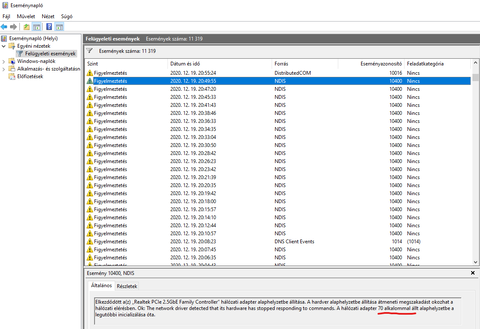

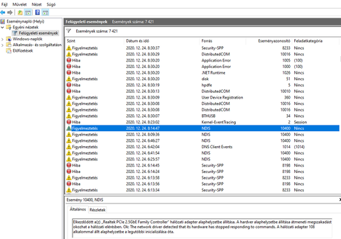

Saccco #99224 üzenetére
Ha vannak itt még 2.5Gb LAN-nal szerelt alaplapos emberkék megnéznétek, hogy nálatok is van-e ilyen hiba?
Jól le lehetne szűkíteni az ajánlott lapok listáját!Lépések (Win10):
- Windows + X gomb
- Eseménynapló (fentről a harmadik)
- Egyéni nézetek
- Felügyeleti események
- Lefelé kell görgetni, amíg a forrás oszlopban NDIS-t nem látsz, a legelső ilyen bejegyzés tartalmazni fogja a hibák számát.Köszi
Kérlek nézzetek rá!

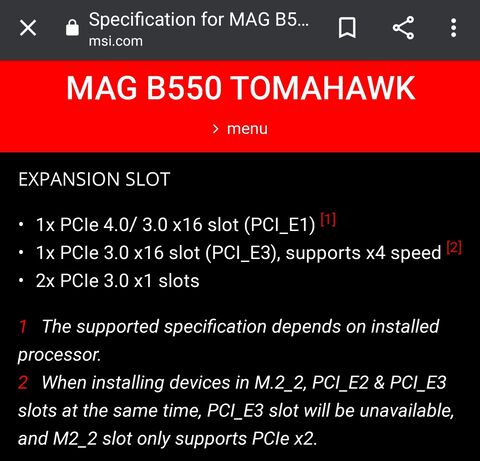

B550 Tomahawk vagy Aorus Pro lett volna a kiszemelt. De nem tetszett, hogy a Tomahawk kimenetei érdekesek. A Gigá-tól kicsit tartottam, pedig volt már Giga termékem korábban. Így inkább rátettem még azt a 10-est a Toma/Aorus árára. Így most lett Wifi, Bios reset, Corsair RGB csati, több USB, 6db SATA, amit nem üt ki a második M.2, mindkét M.2 bordás - csak ilyet kerestem.

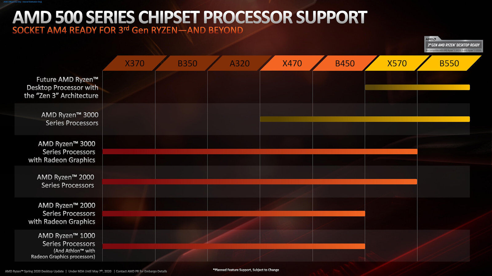

B550 a következő generáció (zen3) alá készült. Csak az újabbakkal kompatibilis.

A B550 a következő generáció alá is jó lesz babrálás nélkül. A B450 nem biztos, hogy alapból tudja a 3600-ost kezelni. Kellhet neki a Bios frissítés. MAX lapoknak nem.
