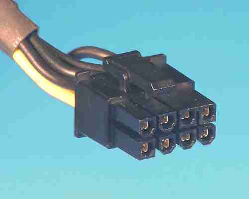

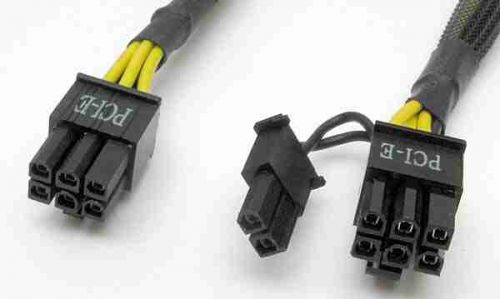

Ha olyan tápot választanál, amin csak egy van, akkor kelleni fog egy molex > PCI-E átalakító.
Ezeken 2db 6+2 pin-es csatlakozó van, és ~15k-ba kerülnek:
-Be Quiet! System Power S7 400W
-Be Quiet! Pure Power L8 400W -

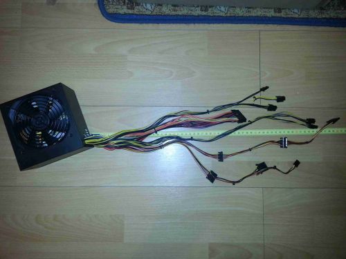

Nem moduláris: Fix kábel
Moduláris: lecsatolható...Google nagy találmánya a keresés
Lehet használni
Képekre nyomva elég szemléletes módon ábrázolja a moduláris táp fogalmát.
Ennyire azért ne várjátok már el , hogy a szájatokba adjuk az ételt... Egy kis keresés azért még beleférne szerintem...
De van a topicnak is egy igen hasznos keresője, a moduláris szóra elég szép számmal ad találatot
