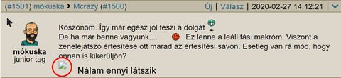

#1501
Természetesen. A műveletek között, a listában megtalálod az "Értesítés eltávolítása"-t. Előtte azonban tegyél be a rezgés után (vagy elé is beszúrhatod mindkettőt, ahogy tetszik) egy 1-2mp várakozást, hogy biztosan be legyen zárva a program. A "Több-kevesebb" sikernél a "Több"-höz közelebb kerülsz, ha gyakran tanulmányozod az Események/Műveletek/Feltételek listát.
