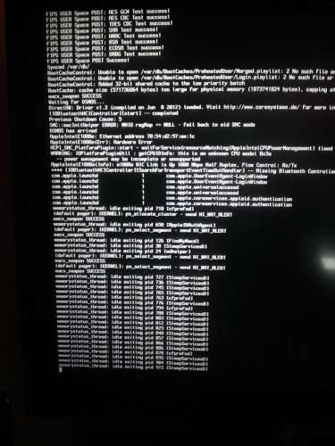

Azt hiszem hagyom egyelőre a dolgot.
Könnyen lehet, hogy mégsem bánik el a IGP-vel. Missing Bluetooth Controller Transport-nál nálam is sokat gondolkodott és ez elvileg IGP-vel kapcsolatos probléma. A felajánlott megoldások nem mentek, így majd ha lesz egy dedikált kártya...

Beleástam magam egy kicsit jobban és sajnos az helyzet, hogy a HD2500 IGP nem megy a Mavericks alatt, a HDMI audio ennél az IGP-nél meg sehol sem megy.
Kellemetlen, hogy a Realtek audio egy kondi láb miatt felejtős, de nekem sem felszerelésem sem elegendő indíttatásom nincs ahhoz, hogy elvigyem valakihez. Lenne még egy Audigy kártya, elvileg az működésre bírható, de ugye plussz szórakozás.
Ha legalább menne VGA kimenet az IGP-nél, akkor a másik gépről mehetne a hang, de így..
