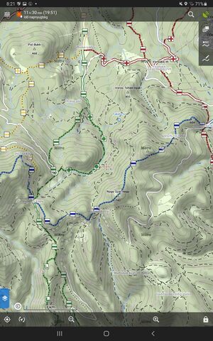

Bemásolod a tuhu.map fájlt ide: Android-data-menion.android.locus-files-Locus-mapsVector
Rendertémánál bemásolod magát a tuhu mappát a mapsVector->_themes mappába.
Locus-ban Maps, Offline, itt látnod kéne alul a Tuhu térképet. Kiválasztod a térképet. Ezek után ráböksz bal alul az ikonra amit internetezoo mutatott feljebb, itt Map themes, és alul ott kéne lennie a tuhu-nak. Ráböksz, ezután mutatnia kéne a turista utakat. -
