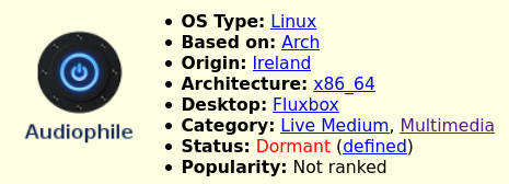

(#73610)-ben már rákérdeztem, de senkinek nem tűnt fel ez alapján sem, hogy egy rolling rendszernél nem igazán előny, ha már 6 hónapja dormand állapotban van, azaz nem kap frissítéseket. DW szerint legalábbis.
Viszont a "nagyok" azt mondják APlinux.
Ja látom, így persze mindjárt más. Jó pár élő multimedia disztró van meg ahogy elhangzott, ez a multimedia meg audiophile-ség abból áll, hogy beraknak pár plusz csomagot, ami minden egyes disztrónál is elérhető. Lehet, hogy ezt azok a "nagyok" nem is sejtik?
Akkor egyszerűen mondom, ne telepíts/használj olyan rendszert, aminek a fejlesztése leállt, különösen ne használj ilyet, ha az rolling rendszer!
Nem kívánok innentől belevauzni abba, mit csinálj, főleg ha a "nagyok" megmondták, de gondoltam felhívom a figyelmed fentiekre. Hátha 2. alkalommal átmegy a roppant egyszerű üzenet.

Ez egy rolling rendszer volt fél évvel ezelőttig, azóta alvóban van a disztró, tudtad mostanában frissíteni?

Van a kiadás alapú disztró, aminek van egy stable alaprendszere és az ezen futó programok időnként frissülnek. Van a rolling alapú disztró, ahol gyakorlatilag folyamatosan minden frissül. Ez van neked. Emiatt kérdeztem, frissült-e mostanában, mert abból tudtuk volna, hogy él-e még az, amit használsz. Nagyon konyhanyelven írtam, ennél azért bonyolultabb, de nem sokkal. Ha nem nagyon futnak neten dolgok, akkor akár frissítés nélkül is kibírja a rendszer sokáig, ebben igazad van. Aki ezt a rendszert ajánlotta neked, a "nagyok", nekik meg gratulálok. De ha működik minden, végül is.....gondban akkor leszel, ha valami nem úgy működik majd, ahogyan kéne neki.
