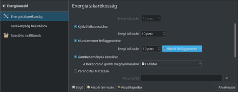

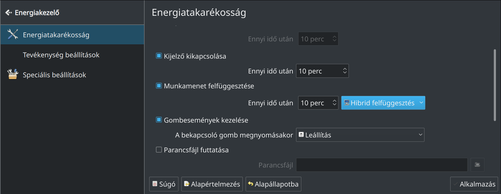

urandom0 #89450 üzenetére
Beleástam magam máramennyire én lámaként bele tudom.
Arra jutottam hogy a linuxon, legalábbis az én linuxomon nincs az igazi értelembe vett hibrid alvás.
A weboldalak felén az jött szembe hogy némi mókolással valóban megy a sleep vagy suspend vagy felfüggesztés, netán alvásés INNEN lép át megadható idő után hibernálásba.
Azaz megnyomom az alvást, elalszik, majd a beállított idő után felébred és szabályosan lehibernál.
Ezt nevezhetjük mindennek csak nem hibrid alvásnak.
Mivel annak a lényege hogy a ramot ébrentartja ÉS mellette kiírja a swapba.
Vagyis egérmozdításra 1 sec és ott az asztal, ha közbe meg áramszünet volt visszajön a vinyóról.
A másik megoldások ahol úgy tűnt tényleg hibrid sleep van, na azok közül nekem egyik se működik.
A legígéretesebb amikor terminálból elküldöm hibrid alvóba,sudo pm-suspend-hybrid
villan a monitor majd fennt bal oldalt lefut kb. 6-7 másodperc alatt egy nullától 100%-ig tartó folyamat és ezután a monitor kikapcsol.
Ilyenkor egérmozdításra azonnal ébred a gép azaz ez a része okés.
De ha kihúzom a konnektorból majd visszadugom akkor egy szabályos hideg boot lesz a nóta vége.
Egyelőre még kutakodok de szerintem nem fog menni.
Magába a sleep és külön a hibernálás tökéletesen jó nálam, Ubi 18.04. Ez se volt mindig így, kb. fél-1 éve egy kernefrissítés óta okés, addig a hibernálásba belehalt. -
Tanács kéne.
KDE alatt a Felfüggesztésnél (alvás) van egy olyan opció hogyha beállítom pl. 25 perc után aludjon el, képes hibrid alvásra azaz lementi a ramot a swapba vagyis nem gond ha közbe véletlenül elfelejtem hogy csak alszik és kirántom a konnektorból.
A funkció tökéletesen működik, hogyan lehetne rávenni hogyha simán a Felfüggesztésre nyomok, akkor is hibrid alvóba menjen? -
