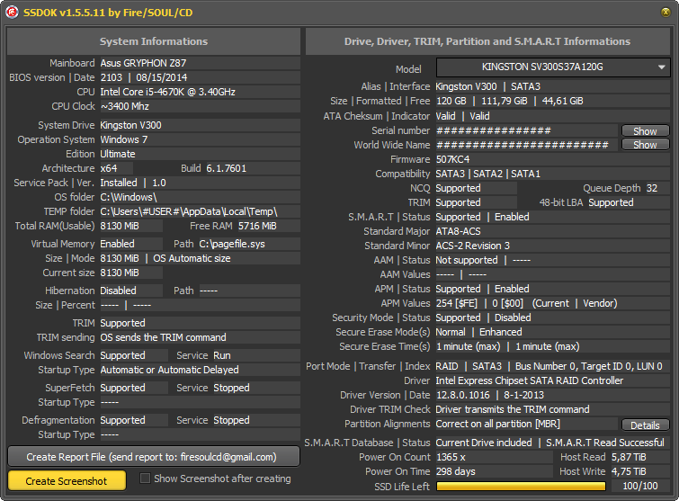

Felesleges és amúgy sincsen sok értelme egy lassú HDD-re tenni. Na meg nagy valószínűséggel sok TB-os írást sem fog generálni... Akkor már inkább a
tmpfs
megoldás, amiről és az SSD-k Linux alatti használatával kapcsolatos dolgokról az összefoglalóban is megtalálható cikkekben vannak hasznos infók.• Linux SSD-n - de hogyan? - Tippek nagyon kezdőknek is
• Linux és SSD gyorstalpaló (frissítve) -
