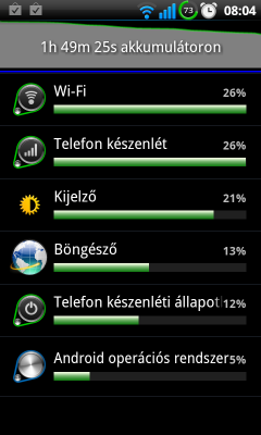

atillaahun
bubus66 #12305 üzenetére
Hát onnan, hogy fent hagyom éjszakára tölteni, majd reggel lehúzom, abban a pillanatban máris lezuhan a töltöttség 100%-ról 98-ra.
Az persze más kérdés, hogy kikapcsolt állapotban fel lehet tölteni 100%-ra, és úgy máris kibír 10 perc használatot merülés nélkül, csak hát a tökömnek van kedve kapcsolgatni folyton a telefont. -

bubus66
Feltettem a zeuszt 6,5 óra letolta az aksit 15%-ra , úgy hogy csak 10 perc telefonálás meg félóra wifi használat volt. a fos LG rom meg 1,5-2 napot röhögve kibír.
atillaahun
Ezt mivel tudod meg állapitani? fos LG rom-okat eleve fel sem tudod 100%-ra tölteni, Hogy nem lehet feltölteni 100%-ra.
atillaahun
Szerintem az teljesen normális, volt már róla szó, ugyan nem kivesézve, hogy a fos LG rom-okat eleve fel sem tudod 100%-ra tölteni, és főleg nem egyenletesen merülnek, hanem lassuló ütemben. Tehát mondjuk ugyanolyan használat mellett ~100-ról 50%-ra másfélszer olyan gyorsan merül mint 50-ről 0-ra.
Bár ha ez teljesen szokatlan nálad, akkor természetesen lehet, hogy valami fogyaszt a háttérben. Az enyémet pl. 2 órája töltöttem, és már 90%-on van, úgy hogy én sem nyúltam hozzá. Újabb 2 óra múlva viszont nem lesz 80-on, csak mondjuk 85-ön, és így tovább. Végül egész jól szokta bírni, ha nagyon nem basztatom csak néha ránézek, telefonálgatok, meg az auto szinkron megy, akkor 2 napot is kibír.
