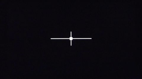

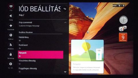

Tehát a beállítások fotója - exp : 1/50sec, blende : 3.8
Látszik hogy a lebegő-menüben a fehér túlexponálódott.

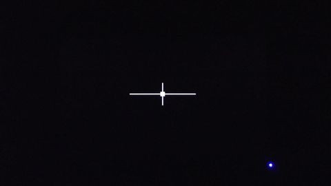

A blight felvételt méghosszabb ,1/25sec záridővel készítettem hogy az esetleges hiba jobban kijöhessen :Nem látok hibát.
Egy másik fotó ahol hátrébb zoomoltam hogy belkerüljön a képbe a külső hangkártya ledje, jobboldalt a képernyő síkja alatt van kicsivel, záridő : 1/40sec
A felvételek teljes sötétben, leengedett redőny mellett készültek.
Végül a teszkép, melyet XNView- el tettem ki fullscreen- be és azt fotóztam -
