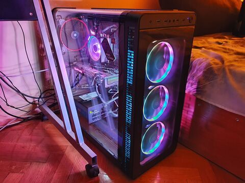

Üdv Mindenkinek.
Van egy Phanteks Pro M SE házam. Van két előlapi ventilátora (rgb-s),amely hozzá tartozik. S azt vettem észre,hogy van néha,hogy amikor bekapcsolom a gépet akkor az első két ventilátorból az alsó később indul el. Mindezt leszámítva minden rendben van vele. Pörög rendesen. Csak néha indításnál késlekedik az alsó.
Valakinek valami ötlete?
Lehet,hogy valami nincs rendesen bekötve?
Előre is köszönöm a válaszokat.

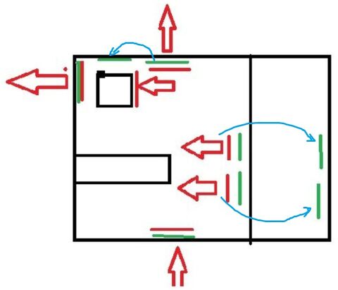

Sajnos nem hagy azóta se nyugodni a dolog, bár azóta a vga-t megoldottam, viszont kicsit gondban vagyok az airflow-al.
Jelenlegi felállás így néz ki:
[kép] A zöld a szabad helyeket jelenti, a piros nyíllal értelemszerűen a jelenlegi ventiket és irányukat. Az lenne az elképzelésem, hogy a 2 belső ventilátort visszarakom az elejébe, ezek gyári 120mm-es ventik, és ami most fent és lent működik azokat mivel úgy is össze vannak rakva 1 vezérlésre berakom őket a belső helyre, és alulra pedig vennék egy új nagy teljesítményű 140mm-est. Felül viszont nem tudom mennyi értelme van a proci előtti kifújásnak , lehet azt hanyagolni kéne, vagy a felső 2 helyre is lehetne 1-1? Mert jelen pillanatban bő 5-10 fokkal hűvösebb a gép, ha az oldallap le van véve. -

#26084
Ez így jó ahogy van, mert csak a 3 pines ágra kötött ventilátor alapján fog történni a szabályzás. (korábban már írtam neked). A harmadik szál a fordulatszám visszajelzés lenne(az hiányzik), de a lap nem kaphat kétféle fordulatszám visszajelzést, így a 3 pines ágra kötött ventilátor alapján fog történni a szabályzás, ezért érdemes azonos típust alkalmazni az elosztó minden ágán. A 4 pines PWM elosztónál is csak egy db 4 pines ág van a többi csak 3, ugyanazon okból.

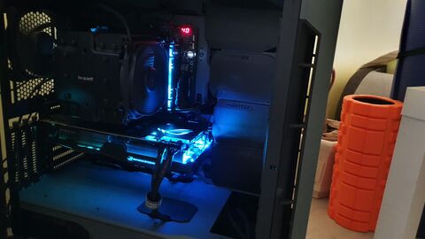

1) OK, így már érthető.
2) akkor meg is van a gond. A 3 db 140-es venti hiába próbálja betolni a sok friss levegőt, ha az egyetel szerencsétlen 120-as venti nem győzi kivinni a bent levő meleg levegőt. Ameddig az ki nem megy, addig nem tud új, friss levegő bemenni. Ha a kifelé áramló levegőt megturbózod pár ventivel az sokat fog segíteni.
3)Attól mert eddig hidegebb volt nem lesz problémás a 80 fok feletti hőmérséklet most sem. A modern VGA-k 85-90 fok alatt bőven jól érzik magukat. Ha kritikusabb hőmérsékletet érnének el, akkor automatikusan vissza szabályozzák magukat. Ettől függetlenül értem, hogy szeretnéd hűvösebben tartani, de nem feltétlenül szükséges. -

1,Az oldallap fent van folyamatosan. Amit levettem az előlap és tető takaró lemez, ezek plusszok a házon. Bocs ha nem volt egyértelmű.
2,Most 3×140 elől PH-F140SP , és egy 120 shadow wing 3 . A 3 elől befúj a 120 kifúj.
3, a 80 fok azért problémás mert eddig ez a kártya egy corsair 600t ben volt és 70-74 foknál oczva nem ment feljebb. Most pedig még alul is van feszelve és sokkal jobban melegszik.

1)Az oldallapot tedd vissza rá, mert csak úgy látod, hogy milyen lesz a légáramlás a házban. Ha azt leveszed, akkor szinte mindegy milyen ventik vannak a házba téve.
2)most akkor pontosan milyen és mennyi venti van most a házban?
3)meddig megy fel a hőfok? 80 fok fölött még nem olyan vészes. Ha 90 fölé nem megy, akkor akár hagyhatod is az egészet úgy ahogy most van.

Olyannal fordulnék a topichoz, adott egy Phanteks P600s
Elől 3x 3db PH-F140SP (ezek jártak a házhoz )82.1 CFM kb
Hátul 1x Silent Wing 3 120mm ( Ide átkerül 3 db 140mm Noctua NF-P14s redux-1500 )
Az elő és fedlap le van véve.
A problémám olyan mintha a levegő a videó kártyánál beragadna.
Egy 1080 TI strix-es kártya alul feszelve 0.975-re.
Bármilyen teszt programot vagy játékot indítok el folyamatosan megy fel a hőmérséklet.
30-35 fokon áll alapból majd gyorsan 55-re ugrik és utánna ilyen 2-3 fokos léptekkel emelkedik egészen 80+ fok fölé is akár.
Most 100%-on mennek az első ventik hogy tartható legyen az állapot. Lehetséges hogy a 3*140 venti segít a gpu-n ?A processzorral nincs baj mert az még órák után se jár 70 fok fellett.
A videókártyára viszont nem tudok rájönni hogyan tudnám jobban lehűteni.
Gondoltam rá hogy az x570 lap lehet az oka mert az is meleget fúj ki, átrakhatom verticalba a kártyát de nem sok jót hallottam arról a megoldásról.Bármi tippet ötlett szívesen fogadok hogy hogyan tudnám stabilan tartani a hőmérsékletet.

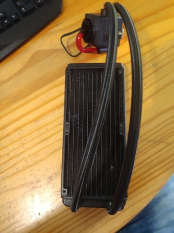

Sziasztok
Lett egy deepcool captain 240 ex rgb cpu vízhűtésem egy a gond hogy a két ventilátor a hutobordakról illetve apróbb tartozékok hiányoznak honnan tudnám beszerezni a maradék cuccot hozzá igazából nekem anyi cucc kellene hozzá hogy ősze tudjam rakni az i5-9400f-mel.
Vagy tudtok jó praktikát hozzá hogy rakjam össze ?
Segítséget előre köszönöm

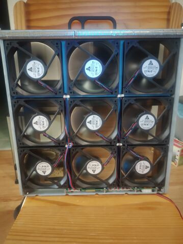

Sziasztok
Hozájutottam egy ventilátor egységhez és a szerintetek túlzás lenne a gépház egyik oldala helyet ezt rakni és a gépház elejével meg végébe meg 2-2 elszivívó centit rakni? És persze ezt külön tápegységről müködtetnem?
Válaszokat előre köszönöm.

A te házad sem valami jó szellőzésű.
Valamint a 3 db 14 centis befújó venti mellé csak egy darab 12 centis kifújó ventit használsz. Ez nem igazán jó. Legalább az egyik befújó 14-est áttenném hátulra/felülre kifújónak és így 2-2 venti fog ki és be is fújni. Kicsit jobb lesz a légáramlás a házban.
Azonban amennyiben a kifelé jövő levegő nem meleg, akkor lehet más baj(is) van.
Ellenőrizném a procihűtő pasztázását, valamint ha küldesz egy fotót a gép belsejéről ,akkor meg tudom mondani, hogy jó irányba állnak-e a dolgok. -

Nemrég vettem egy Ryzen 9 3900x-et és rá egy Dark Rock Pro 4-et. Házon kívül 70 fok fölé nem ment a dolog, mivel 2 napig az alaplap dobozára téve használtam, míg a ház nem jött meg. Most viszont 84 fokra simán felmegy, ha a videokártyát is leterhelem mellé. Lehetséges, hogy a házban ennyire rossz a légáramlat?
A házam egy Deepcool Matrrexx 55 (az üveg előlapos verzió), előlap mögött 3db Arctic F14PWM PST CO ventivel, hátul egy sima Arctic F12 PWM.
A videokártyám egy Asus Radeon rx570 (Nem ROG, hanem a sima)
Lehetséges, hogy a procihűtő nincs eléggé megszorítva? Netán ennyit számítana az, hogy elforgattam? (Nem értem, miért, de ki tudja már...) Esetleg felülre 14 centis ventit téve javulhat a helyzet? Lehetséges, hogy az üveg előlap miatt az oldalán nem tud elég levegőt beszívni?A hűtőborda borda és a kiáramló levegő nem tűnik melegnek, de ez lehet, hogy normális. Tanultam termodinamikát, de most nem tudom értelmezni, hogy ez dizájn, vagy probléma kategória.

Célszerű nagyjából ugyanakkora légszállítással fújatni befelé a levegőt, mint amennyivel kifelé.
Most két ventid fúj ki és csak egy szív be. Tehát én befelé irányulva tenném be ha oldalra akarsz ventit tenni.
De egyébként teszteld le nyugodtan. Átfordítani egy ventit nem olyan nagy mutatvány!

Házhűtő ventilátor elhelyezésében szeretném a segítségeteket kérni. Lehet, hogy láma kérdés lesz, ez esetben elnézést kérek.
A házikó: [Corsair Carbide 200R]
Az elején lévő venti befelé fúj.
A tetején lévő kifelé.
A CPU kompakt hűtésének a ventije hátul kifelé.
A táp alulról kapja a friss levegőt és értelemszerűen kifelé fúj.
Ha az oldallapra szeretnék ventiket tenni, azoknak ugye befelé kell fújnia?Előre is köszönöm!
