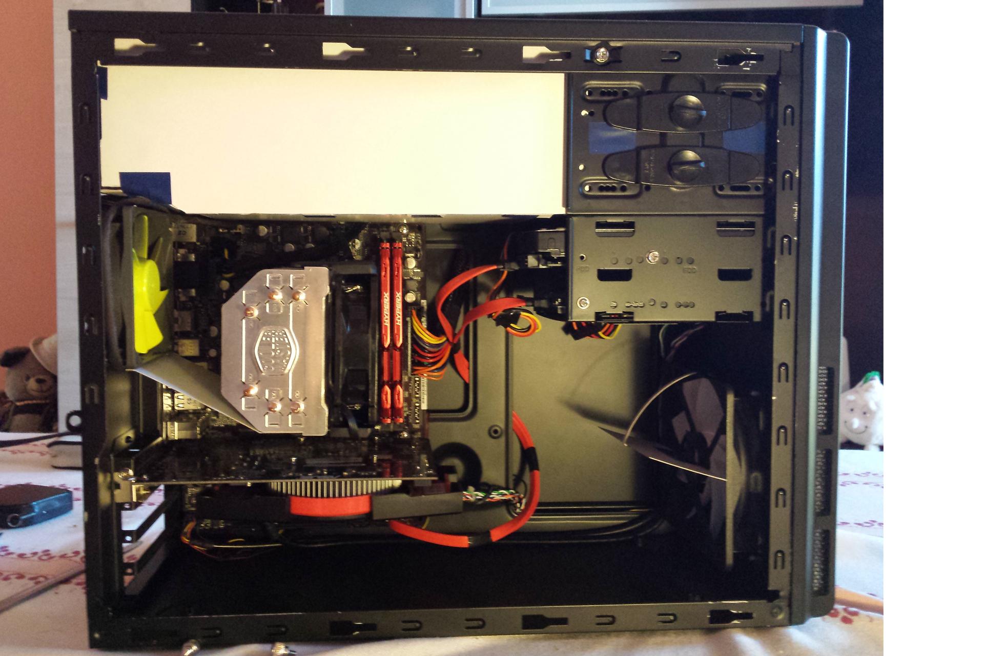

Az oldallapra épített ventilátorral az a baj, hogy a Cooler Master: Hyper 103 típusú processzorhűtőm van, ami elég közel van a ventilátor helyéhez, így nem fér el a ventilátor.
Akkor én kívülre raknám, persze igényesen megoldva, kivágva. mert nagyon sokat számít egy oldal hűtés.

Lehet, hogy azért tűnt fel csak nekem, mivel ma már sok esetben alapnak számít a fekete belső, a 342-est viszont régen én is elég sokszor nézegettem, és emlékeztem a gyári képeire. (Plusz volt róla mrbig25-től egy jó kis ismertető Logout-on!)
Hát igen, ez nem egy túl széles ház. 12mm-es Scythe Slip Stream Slim ventikkel sem menne?
A táp ha fel is melegszik, szvsz nem lenne belőle gond, bár ha lehet, ezt én is kerülöm.
A SATA kábelek ilyen kötözése viszont új nekem - praktikus, meg is jegyzem!

Köszi szépen jól esik, hogy más is szereti az igényes módosításokat, az még jobb hogy észre is veszi!
Az elejében egy Arctic F12 TC típusú hűtő van, ami nekem tökéletes, mert a hőérzékelőjét a videokártya bordái közé dugtam, ami csak akkor pörög fel csak ha játszom, amúgy meg nagyon fontos az is, hogy csendes legyen a gép.
A táp, úgy gondolod nem melegedne túlságosan fel, hogyha rendesen mód nélkül lenne?

Akkor én is belevau...
Először is grats, igényesen le lett fújva a házad belseje, öröm ránézni.
Másodszor én nem igazán foglalkoznék ilyen mókolásokkal, ha jól értem egyedül a procinak javult 1-2 fokkal a hőmérséklet, az meg nem nagy kaland.Inkább az oldallapra is felszerelnék egy halk, alacsonyabb fordulatszámú ventit (pl. SWIF2-1200, ha már úgyis Coolink a hátsó, vagy az első 92mm-es is átkerülhetne ide), illetve az elsőt is lecserélném valami erősebb darabra. Ha jól látom, az valami Arctic, vagy Fractal megoldás - helyette én vennék apróról egy erősebb SWIF2-t, vagy egy Noctua-t, vagy valami más hasonlót.
A táp miatt meg nem aggódnék.
Puby20
Először is köszi a választ!

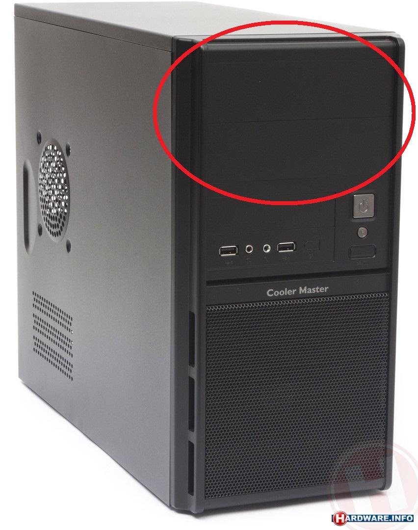

A gépház oldala fenn szokott lenni.
A vga-n keletkező meleg levegő, a ház hátuljából kipattintott csatlakozóhelyeknél(a képen is látszik), plusz a felrakott oldallapon is vannak szellőzőnyílások a vga magasságában, ott is tud távozni a levegő.
A tápnak két optika meghajtó helyére rakott, szivacsos szűréssel ellátott 1db, 9cm-es ventilátor biztosít friss levegőt.
A processzor 1-2 fokkal hűvösebb lett a módosítások után.

Bennem pár kérdés azért felmerült. Fent van az oldallap a házon használat közben? Mert ha igen akkor a vga-n keletkező meleg levegő, hogy jut el a hátsó ventihez ami kivinné a házból, a cpu hűtőn keresztül? A táp honnan kap friss levegőt, van az 5,25-ös meghajtóhelyeknél elöl egy venti ami befújja? Hőfokok hogyan változtak a módosítások hatására?

Hellósztok!
Egy kérdéssel fordulnátok hozzátok, ami abból állna, hogy szerintetek sikerült e javítanom a ház légáramlását, ezekkel a megoldásokkal(vagy van e értelme)?
A gépház egy Cooler Master Elite 342.
A tápnak külön levegőáramlást biztosítottam mivel azt olvastam, hogy a régi tápelrendezésű gépházaknál az volt a baj, hogy ha felül van a táp, akkor a meleg levegő egy részét a gépházból szívja ki így jobban melegszik, és ezzel próbáltam orvosolni ezt a problémát.
A gépház elején található szívó ventilátorra, egy kis "terelőlapátot" raktam fel hogy a processzorhűtőm felé, egy kicsit jobban áramoljon a levegő.
A processzorhűtőm borda másik oldalára, egy kis terelőlapot raktam hogy szinte közvetlen a kiszívó ventilátorhoz nyomja ki a meleg levegőt.
Ez lenne a felállás, ha van valami észrevételetek azt nyugodtan írjátok le jöhetnek az ötletek, tanácsok!
Válaszotokért előre is köszi!
Ui.: Bocsi a képért csak így engedte valamiért feltölteni...
