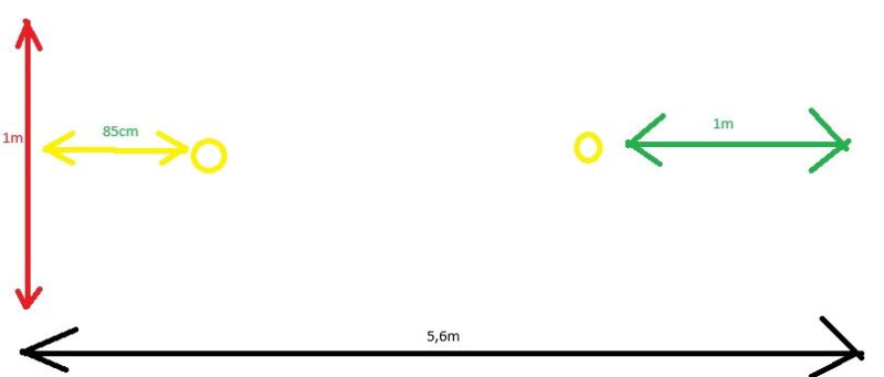

Adott az alábbi folyosó.
Jelenleg 2db sima izzó 60W-os 550 lumenes izzó lóg le a falról.
Zigbee-s lámpát keresek amit be lehet rakni home assistant alá.
Philips Hue Enrave S-t néztem ki, aminek a fényereje:
950 lumen (2700K) / 1220 lumen(4000K)Logikám szerint elégnek kell lennie, bár a többi led lámpához képest elég szerény az a 950 lumen.
Szerintetek elég lesz az oda?

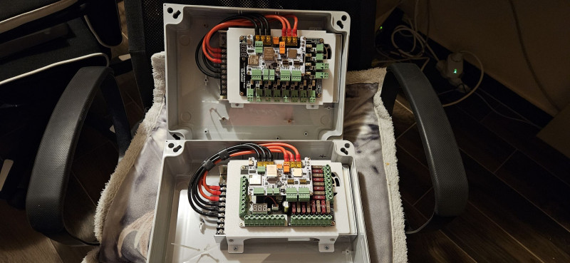

valamiért a második led szalagot nem ismeri fel.
Nem ismer fel semmit, csak passzív módon kiad egy parancs sorozatot. Az első LED digitális logikája ebből alkalmazza magára az első parancsot, azt törli a sorból, majd a kimenetére továbbítja a sor maradékát.
A következő LED bemenete már a következő parancsot értelmezi elsőként és így tovább. Ebből érthető a lényeg, továbbá az is, hogy egy ilyen toknak bemenete és kimenete van, ami nem cserélhető fel. Van olyan szalag is, ahol IC + LED külön alkatrész, ezeknél egy tokba van integrálva.

tök mindegy mit irok be, a második led stripet nem villantja fel. Sem 1-et, sem 50-et.
Az első szalagnál ha csak 10 ledet írok be a konfigba (illetve az elején alapból 30 led van megadva) akkor csak a szalag eleje kapcsol fel, majd wled appban beállítva már felnyomja a többit isViszont a második szalagnál semmit nem csinál
A második szalag az eredeti 5 méteres szalag "maradékából", végéből készült. A végére alapból volt egy 3pines kis csatlakozóval ellátott kábel szerelve. Erről levágtam a 3pines pillangócsatit és csináltam hozzá egy toldót a vezérlőig, és ugyanúgy kötöttem be, mint a másikat. Gondolom az hogy fizikailag a végéről van meghajtva nem kéne bekavarjon

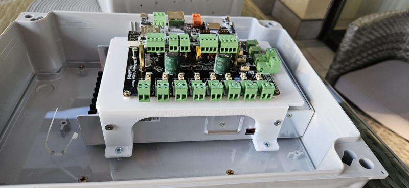

van egy ilyen led vezérlőm:
2 db led szalagot kötöttem rá, az egyiket a monitorom mögé, a másikat az asztal végénél levő szalagra. a felső 3 csatlakozón / GPIO16-on van a monitor mögötti, az alsó 3-on / GPIO2-n az asztal végi szalag, ahogy fent jelöltem a szinekkel
WLED-ben próbáltam beállítani a 2 led outputot így (a ledek száma nem a valós, még pontosan be kell lőnöm, de a többi beállítás elvileg OK)
viszont valamiért a második led szalagot nem ismeri fel. Viszont wledben olyan mintha az első szalagra 2 db szegmest applikálna, külön szinekkel és a power gomb is csak az első szalag egyik felét kapcsolja ki be, a szinbeállítások is csak 1 részére applikálódnak
tipp hogy mit rontottam el ?
