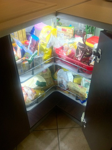

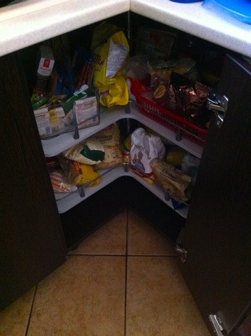

Hi,
Így 2,5 év után a konyha 3/4-es sarokforgóját muszáj volt megvilágítani valahogy, mert iszonyú sötét.
Vettem neten egy ajtókapcsolót (amit autók ajtajához illesztenek, h csukott állapotban lekapcsolódjon a belvilágítás), így azzal frankón automatizáltam az egészet. Ha nyílik a sarokajtó, a rugó kinyomja a műanyag pöcköt - zár az áramkör, felvillan a LED sor, ha csukva van, elalszik. -

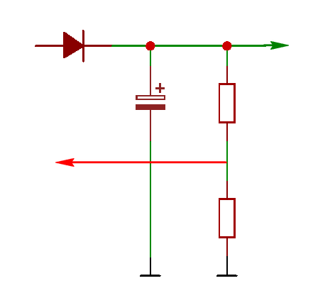

#10077
De a tápegység kimeneténél lévő diódán visszafelé nem folyik áram.
Felvázoltam a lényeget, zöld nyíl a kimenet, piros nyíl a negatív visszacsatolás, a szabályzóelektronikához.
Ha egy ilyen tápegység kimenetét megemeled egy másik tápegységgel, akkor a szabályzás "azt hiszi", hogy túltolta a feszültséget. Ezért a PWM-kitöltést leveszi minimálisra, egészen a terheletlen állapotnak megfelelő értékre. Mivel a terheletlenség üzemszerű állapot, ebből baja nem lesz.
Ha terhelés miatt esni kezd a feszültség, elkezd rádolgozni a PWM, hogy megemelje, az is normál üzemi állapot.
Nem mondom, hogy nem lehetnek ritka, speciális esetek, konstrukciók, amit nem árt ellenőrizni, de általában mind így működik.
Ami esetleg gondot okozhat, ha a két tápegység feszültsége nem pont egyforma, akkor az egyik alacsonyabb szinten kezd dolgozni, míg a másik terheletlen marad (vagy legalábbis nem teljesen egyforma az eloszlás), így az egyik túlterhelődhet.
De ha egy szalag két végére dolgozik két tápegység, akkor a szalag ellenállása miatt ez gyakorlatilag pont kiegyenlítődik.
