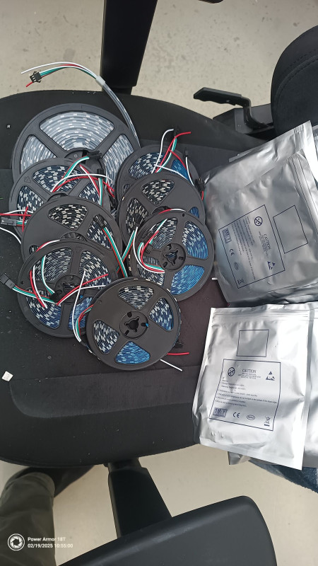

digitális ws2811-es csipes LED szalagoknál, ha van negyedik szál, amire azt írják hogy "tartalék", vagy "backup", azt szabad úgy felhasználni "data" szálnak, hogy a szalag végén az eredeti data szálat visszaforgatom és ezen a "backup" szálon keresztül visszaküldöm az sorszámozást az elejére?
Tehát hogy ne kelljen mind a két végén kábel forrasztani vagy gyorcsatlakozóval csatlakoztatni a led szalaghoz, hanem csak az egyik végén, visszaviszem ezen a szálon keresztül a sorszámot a kötődobozba és onnan fűzöm tovább a következő LED szalagot?
Vagy ez megzavarja a LED csipeket és ugyanaz az alap sorszámozás fog működni mintha eleve csak 1 db data szálat kötöttem volna párhuzamosan? -

Tamás9x
#21649
hogy haladsz?
Nekem befutott a mean-well tápom, egészen fsza ez az alis ledszalag, nagyszerű fényereje van. 5m-en 100W-os fogyasztást mérek, a táp teljesen halk ha változtatok a vezérlőn bármit, akkor sem cicereg, totál csendben van.
Max fényerőn hajtva jelenleg a szalag hátulja elég meleg, 48-50 fokot mérek. Alu profilba kerül majd, ami nyilván teríti majd a hőt. Ez mennyire lehet gond egyébként konyhabútor felső szekrények alján végighúzott ledszalagnál szerintetek?
Tamás9x
Megjottek a ledek csinaltam egy proba vilagitast 3A24v-on a 15 meter szivarvany modba. Fullon nem tudom meghajtani a jelenlegi vezerlovel. 15v-roleg nyit mind a 4 dioda es van fenye. 600mah fogyasztas mellett

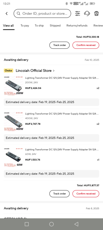

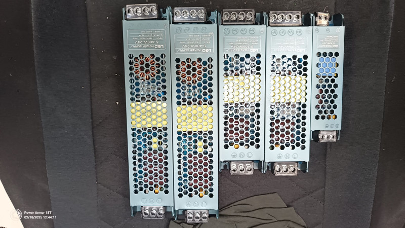

Ilyen dzsunka made tápot nem veszek többet. Első alkalommal rendeltem 5 darabot 2 különböző teljesítménnyel, egy működik már csak.
Az csak azért, mert az első pillanattól kezdve füstöl benne valami, elraktam mutogatni.
A kínainak nem a minősége szar, hanem a minőségellenőrzése és a gariztatása.

Nem mertem, de majd csinalok rola egy jegyzokonyvet 1/10meterre.
Az a baj, hogy kinai ocso, igy lehet 2-3 het mulva mar mas gyartas van ami mashogy viselkedik, mas a szinhusege.
a jelenlegi vezerlo 5V-os a 24v-os vezerlobe valoszinuleg van egy Lm7805 ami a controllert hajtja. Ha lesz akcioba megveszem a 24v-os kivitelt ha nem akkor van itthon egy halom dcdc amirol majd betaplalom. De a tapok ahogy nezem 5V-os standby -al vannak lehet arrol.lecsipem a tapot. -

A 69W-ot 100% RGBW fehérnél mérted? Annál valós az érték, én a megadott értékekhez képest néhány %-os eltéréseket tapasztaltam csak. Tisztán fehérrel 25W felett mértem egy picikével.
Kíváncsi leszek, ha kész leszel milyen lesz, majd lőhetsz pár képet. Mi mögé rakod a ledeket?
Az olcsó vezérlőn keresztül megküldött betápot tényleg lehet nem érdemes erőltetni, bár nem nagyon találok képet arról a vezérlőről, amit írsz. Köszi

#21627
5V 144/meterre volt tervezve a plafon de tul sok 15 meteren a nagyszobaba, modosult 24V 60/meterre a kabelek elore be lettek huzva. Alulfeszelve.(tesztelve)
5 helyiseg lesz bevilagitva.
A tablazat csak iranymutato, nem valos 48W helyett 69W-ot mertem maxon, igy ragaszkodom a dupla teljesitmenyu tapokhoz foleg, hogy 105°c-os kondik vannak rahazudva sokszor a 85°C-ra. Aliexpressrol par szaz forintos tetel ezen sporolni nem eri meg.
Hala egnek rejtett fenyforras lesz igy nem szamit a pixeltavolsag el fog mosodni minimum 5 cm a forras es vetitesi kepem. Gondolkodom majd egy diffuzoron ha nagyon csunya.
YC1166-F vezerlot reszelek most ennek 1000ft alatt van a darab ara taviranyitoval nagyon buta, de van elkepzelesem mit szeretnek latni, igy ha at tudom irni a programot akkor olcson meguszom. Max ha keves akkor veszek egy komolyabb vezerlot az addig penzkidobas igy is 100K felett tartok.
Leteszteltem rarakhatok 5db kulon tapot is nem fog megbolondulni, csak indukcios zajszuresnek kell lennie a kimeneten a tapnak.
A tapot vezerlon keresztul javasoljak, de aki mar kibontotta az olcso vezerloket latja se fet se semmi direktbe atmegy a dobozon a tap, igy ez egy picit tul van lihegve.Ranezek a linkekre amit kuldtel koszi

#21626
néhány észrevétel, ha megengeded:
- 24V-on nem kell 3 helyen táplálni (ráadásul ha középen adsz power injectiont, az 8A-t kér, ha a csak a két végén, akkor 4-4-et). Elég szerintem csak a másik végén adni plusz tápot ezen a hosszon.
- az a ledszalag eszerint a táblázat szerint 100% fényerővel fehérrel világítva 27W/m-t fogyaszt, RGB fehérrel 65-öt, ráadásul utóbbi inkább csúnya. Az RGBW+W meg 85W, nem tudom akarsz-e olyat, azzal lesütöd a mennyezetről a festéket is
Ha ügyesen programozod a vezérlést a fehérre figyelve, nem kell 40Wnál nagyobb teljesítményt számolnod 5 méteren. De láthatod a táblázat szerint, hogy ha effektezel, hogyan alakul a fogyasztás. A táp 80%-ig szabad elmenni.
- biztos láttad, hogy itt 60led van méterenként és egy egység talán 6 led. Nem lesz annyira szép, ha effektezni akarod, jobb választás (lett volna) akkor már a COB verzió, a megjelenített színek a több apróbb led miatt szebb.
- Nem kell dupláznod, sőt nem is szabad a tápot dupláznod, elég ha olyan led vezérlőt veszel, amivel tudsz power injection-t is adni. Egyébként sem javasolják a digitális ledeknél, hogy másik tápról adj betápot, a vezérlőről kell levenni.
- Javaslom, hogy egy ilyen powerboard-dal együtt egy ilyen brainboard-ot állíts össze. Wled már installálva van rá, wifin és lanon is megy, ha nem használod a ledet, le tudod kapcsolni a tápot így. Alapban egy ilyen hosszú ledszalag, ha ki van kapcsolva fogyaszt kb 25 W-ot. Éves szinten az elég sok, vagy inkább felesleges. Vannak ilyen tápok (mean well rsp széria), amelyekkel együtt tud dolgozni ez a vezérlő és lekapcsolja a tápot úgy, hogy a brainboard áram alatt tud maradni és ha kell, akkor szinte késedelem nélkül tudja bekapcsolni a szalagot. Ekkor usb-n adsz tápot a vezérlőnek, ami azért elég vékonyan fogyaszt, talán 2W-ot, ha jól emlékszem (mértem). Vagy te kapcsolgatod le a tápot egy okos relével pl.
Milyen vezérlőt akarsz egyébként moddolni? Ahogy írtam a betápot digitális ledeknél kizárólag a vezérlőn keresztül javasolják, ajánlják, erre figyelj, mert 10A-20A-t is simán kaphat a kontroller, ha nem figyelsz a színekkel (RGBW). -
