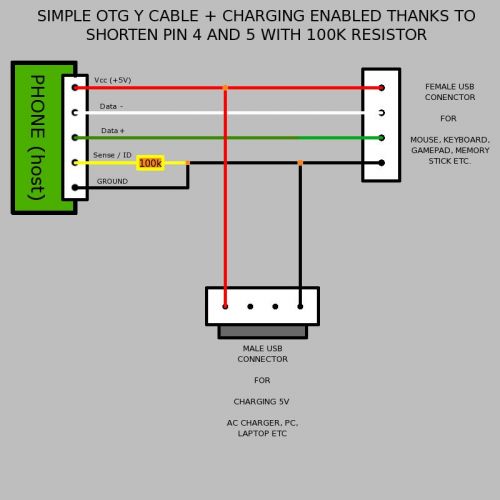

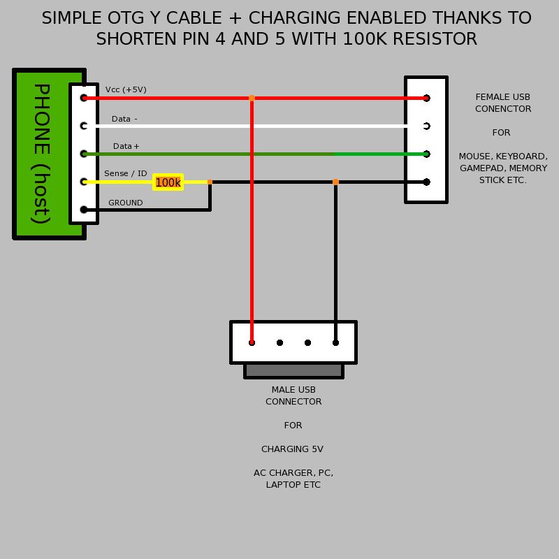

#23196416 #2198 üzenetére
Röviden és tömören arról van szó, hogy van egy úgynevezett high-power mód amikor nagyobb áramot tud felvenni az eszköz (pl autós töltőm 1A, hálózati 1.5A)
És ebbe a high-power módba úgy kerül az eszköz, hogy az usb két adat vonalát összezárják*. Ezt úgy csinálják, hogy a töltőnél zárják össze őket (vagyis adatkábelen keresztül jön létre az összekötésük)És ezért van az Y kábel ahol a töltőhöz nem jut el a két adat vonal így nem zárja össze őket és nem tud high-power módba kerülni. Mert ha összezárná nem működne ugye semmi az usb vonalon
ilyenkor csak 500mA-el tölt (ha nincs bekapcsolva mert akkor fogyaszt is)
*Ha jól tudom EU szabvány szerint 200ohm-al zárják össze a két adatvonalat de sok kínai cuccnál csak egyszerűen rövidrezárják.
