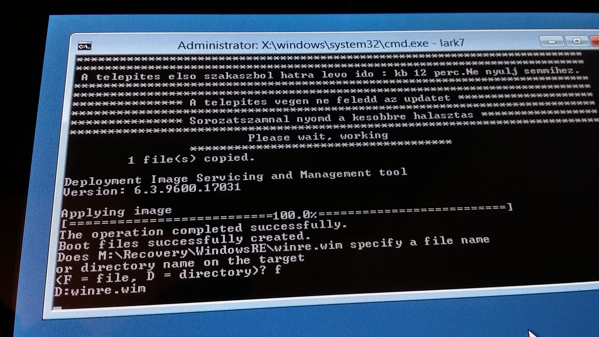

Találtam egy 8.1 mentést a fórumon. Még Togateam osztotta meg régeben. Az ISO fájl 2015.12 havi gyártmány
Egy ISO fáljban Win8.1 és Win10 egybe, kb 10 gigabyte.
Nem próbáltam ki, de úgy látom, hogy az ISO-t ki kell írni pendrive-ra. Elvileg a Macrium Reflect fog be bootolni, Az images/Win81 mappában válaszd ki a win81_original-00 mentést a telepítéshez.
https://mega.nz/#!d89HhD4T!3qIWYNW3v-DWyZEkNRQIA05B-BJqb6chltp29uO2qoE
hajdouczy
Ferling7 #5481 üzenetére
De van még Windows 8.1 whit Bing single languege, hozzáadható magyar nyelvi csomaggal. ebből elkészítheted a wimboot- módszerrel a telepítőt, és több tárhelyt kapsz, mint az eredeti lark telepítővel.

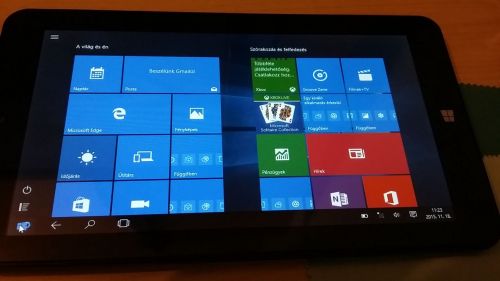

A licenc-el nincs gond, automatikusan aktiválja magát.De azt hiszem, vissza is teszem a 8.1-et, mert képtelenség normálisan használni a win 10-t ezen a tableten..pedig épp most cseréltem át a két rendszert.
1 hónapig gond nélkül használtam a win8.1-et, most a win 10-el küszködök gépelés közben. Tegnap egy videót nem tudtam folyamatosan végig nézni, mert 83-85 % memória foglaltságnál akadozik a lejátszás. -

Nekem ugyan 8i-hez van eredeti, gyári 8.1 rendszerem, amiben elvileg csak a touch screen szoftvert kell lecserélned, de most nem vagyok olyan helyzetben, hogy feltöltsem. Ha érdekel, akkor holnap felteszem ide.
Gyári visszaállítás után készített mentéstől van szó. Macrium reflect által készített mentés, feltelepítéskor a nyelv kiválasztástól kezdheted a beállításokat, úgy mintha most vetted volna

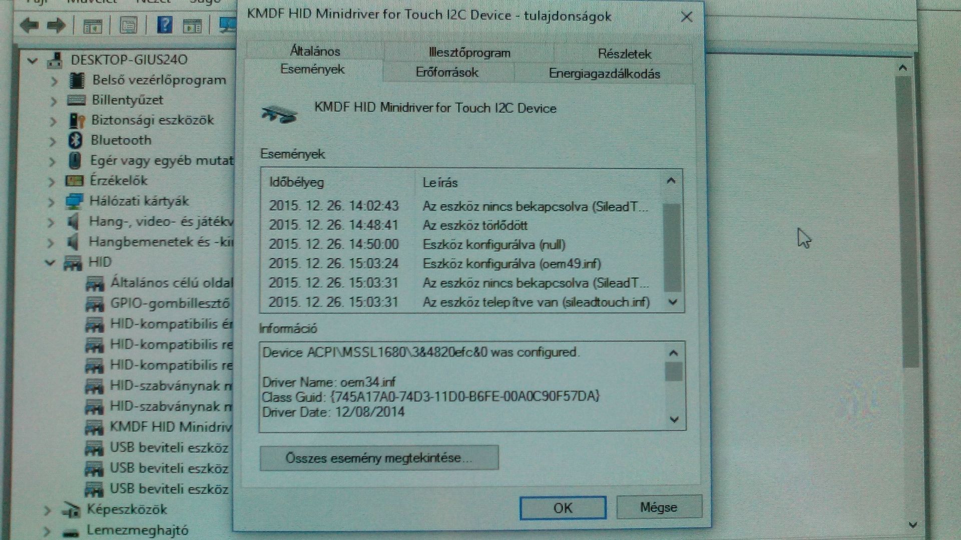

Nálam is ugyanaz jelentkezik, mint Pegazus21-nél (új, tiszta telkepítés után is).
Az eszközkezelőből kinyerhető infók:
Eszköz konfigurálva (oem49.inf) - 15:03:
"Device ACPI\MSSL1680\3&4820efc&0 was configured.
Driver Name: oem49.inf
Class Guid: {745A17A0-74D3-11D0-B6FE-00A0C90F57DA}
Driver Date: 10/30/2014
Driver Version: 11.59.20.989
Driver Provider: Silead
Driver Section: SileadTouch.Inst.NT
Driver Rank: 0xFF0001
Matching Device Id: ACPI\MSSL1680
Outranked Drivers:
Device Updated: false
Parent Device: ACPI\80860F41\4"Az eszköz nincs bekapcsolva (SileadTouch) - 15:03:
"Device ACPI\MSSL1680\3&4820efc&0 had a problem starting.
Service: SileadTouch
Lower Filters:
Upper Filters: mshidkmdf
Problem: 0x29
Problem Status: 0xC000025E"Az eszköz telepítve van (sileadtouch.inf) - 15:03:
"Az Illesztőkezelő a következő állapotkóddal fejezte be a(z) ACPI\MSSL1680\3&4820EFC&0 eszközpéldány-azonosítójú eszköz sileadtouch.inf_x86_6bc711ea30dd77e0\sileadtouch.inf illesztőprogramjának telepítési folyamatát: 0x0."

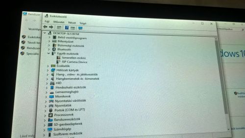

Leszedtem a drivereket. Az install.bat-tal megpróbáltam telepíteni, de valahol féluton megállt. Jó sokat vártam, majd maguntam ésmegszakítottam a melót. Kérdésem. Be lehet csak úgy simán másolni a System32 könyvtárba ezeket a drivereket?
