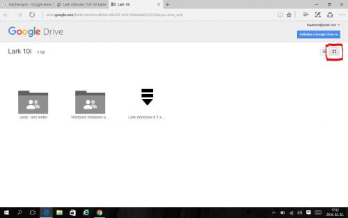

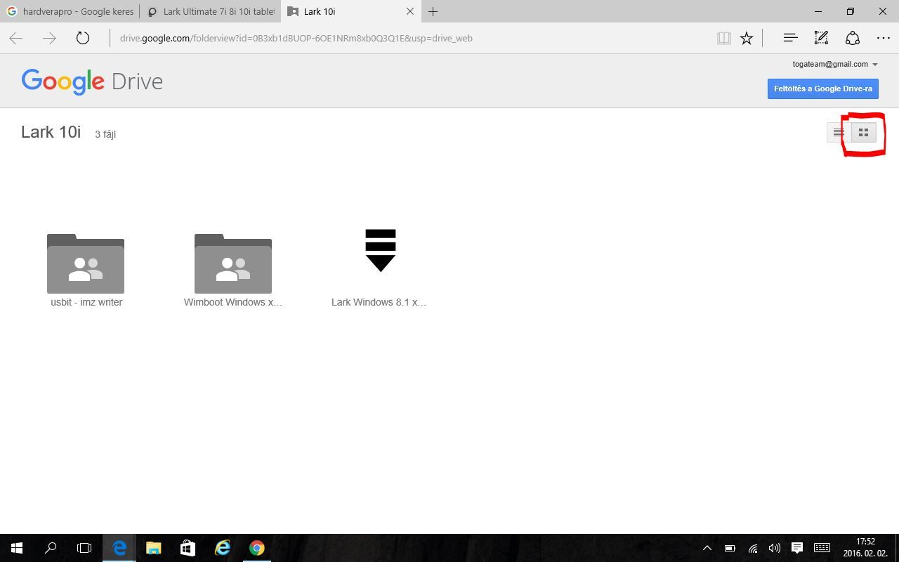

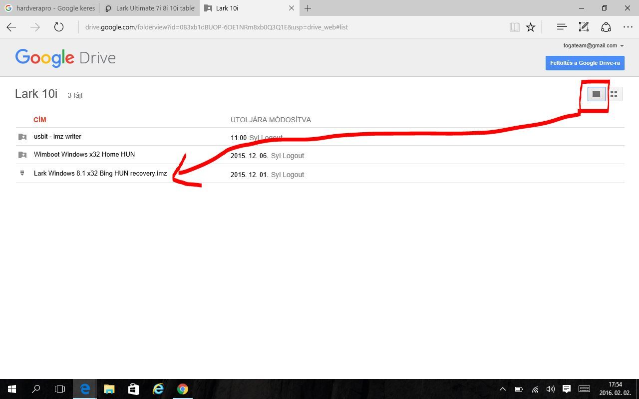

togateam
Most vehetem elő az összes nem létező lengyel tudásom
De valahol már egyszer végig fényképeztem az egész telepítést csak meg kell itt keresnem
Csak a sok kéket kellet keresnem
