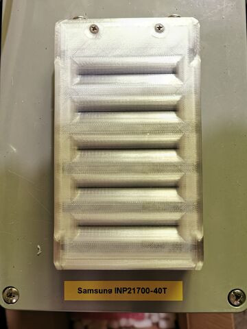

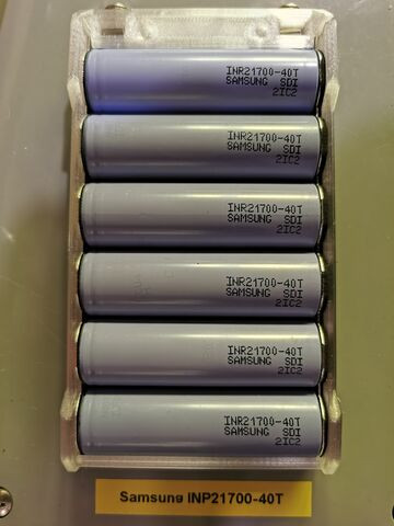

Szerk: ez is ilyen jópofa DIY build... Akár én is csinálhattam volna:
ugyanolyan BMS, XLR töltő csatlakozó, 1.5kW hajtás, 13s6p akku.
(Csak nekem nem ilyen lapos/hosszú az akku, és nem 18650-es.) -

Dehogy akarom én állandóan lemeríteni! Csak most próbáltam ki először, és csak
cella szinten van tesztem, hogy 4Ah-t tud, ergo 6p-ben 24Ah. Most ugye kivettem
belőle 20Ah-t, és simán bírta, ezt jó tudni. 40 km gond nélkül megy 30 km/h fölött.
(Arra is kíváncsi voltam, hogy mennyivel megy rosszabbul lemerülve meg ilyenek.)Megállapítottam, hogy átlagosan 4 km/h-val...

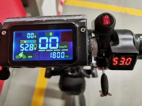

Ez így van, de amikor a vezérlő miatt áll meg 11A-en, pedig a motor miatt menne
bele mondjuk 14A simán, az olyan, mintha erőlködne. Nem tudom jobban leírni...Amúgy 45V-on már csak 32 km/h a végsebesség. Nagyjából 1V-onként csökken
1 km/h-t, mármint terhelt feszről beszélek. Érdekesség, hogy a gyári kijelzőn az
érték ugyan pontos, de a változásokat nem követi azonnal, átlagolja (szoftverből).Magyarán, ha hirtelen terhelésre beszakad a fesz, azt soha nem fogja kimutatni,
csak lassan megy le a valós értékre. Majd mikor a terhelés megszűnésével egy
adott ütemben visszakúszik az akku a nyugalmi feszre, ezt lemaradással követi.Ez amúgy megmagyarázhatja a "csíkok" mászkálását is, mivel azokat egy adott
feszhez rendelik hozzá: nem akarják, hogy megijedjen a rolleres, hogy nagy gáz
esetén hirtelen "lemerül" az akku...Btw. 20Ah kivétele után, terhelve már csak
40V körül, de még mindig hasít... Lágymányosira fel le lehetett nyelezni.Érezhetően lomhább, de még nem veszedelmesen. Azért most már töltöm, mert
4Ah kevés hazamenni.1.8A a töltő, bent leszek ma 6 órát: 10 körül belemegy.

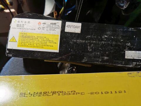

Reggie0 #8121 üzenetére
Igazából de: mértem már ezt a fost, csak nem láttam a hiba okát.
(Átlagos Kugoo akkuknál ilyenkor világít a fizikai hiba, ezen nem.)
13: 3.52V
12: 3.53V
11: 3.51V
10: 3.44V
09: 3.38V
08: 3.47V
07: 3.48V
06: 3.54V
05: 3.50V
04: 3.50V
03: 3.50V
02: 3.53V
01: 2.99VA 3.38-as se tetszik, de a 2.99 egyértelműen hibás, amiatt lövi le.
Mindegy, majd szétszedem holnap, javítom, és ha jó eladom. Túl
sok akku van már a garázsban, felét se használom már régóta... -

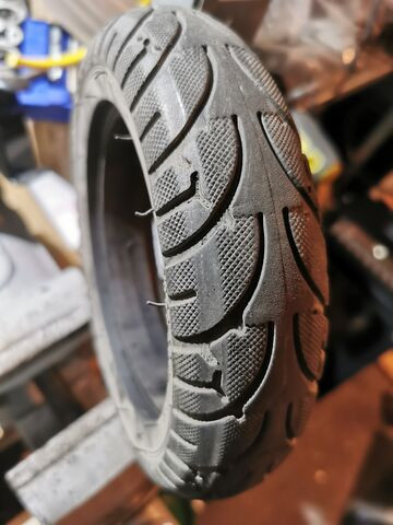

DigitXT
Reggie0 #7867 üzenetére
Hát ennek se volt tapadása... Elég egyértelműen látszik a csúszás...
Mindezt emelkedőn, 28 km/h-nál (nyilván volt hajtás is rendesen).Szerk: jobb oldalon semmi, hazafelé (lejt) nem próbáltam 30 fölött
menni ugyanott, sőt, nagyon óvatos voltam... Ez a kockásra kopás,
ennyitől szerintem durva. Nem tudom, ez milyen gumiból készült...
(Otthon rámértem a motorra infrával: volt vagy 80 fokos. Vezérlő is
50 fok a műanyag dobozon kint mérve. Nem árt, ha jobban gurul...) -
DigitXT
Na de érted, ha már nem gurul jól, legalább lenne atomstabil, meg tapadna.
De egyiket se csinálja... azt megfigyeltem korábban, hogy sokkal könnyebben
szerelhető, ezért kíváncsiságból megmértem, kicsit nagyobb a belső átmérője,
azaz nem annyira szoros, mint az eredeti kerék. De hogy mitől oldalazik? Kell
hátra egy kamera, aztán megnézni, hogy eldeformálódik-e, vagy csak csúszik. -

Valószínűleg belemegy az M365 Pro2 gyári 10s4p akkuja.
Szerk: azóta amúgy megváltam a Booster akkutól, mert nem akartam még a mostaninál is sokkal nagyobb (akku)dobozt rakni a kormányra.
A 21700-as pakk a terv szerint pontosan el fog férni a mostaniban.

DigitXT
Reggie0 #7675 üzenetére
Hát nem tudom, miért, de valahogy NAGYON sokat fogyaszt így...
Egy motorral bőven 11A (ahogy Eldenisa Pro-ja is), sőt még 12-t is láttam,
síkon. És nem megy 24 km/h-t, hanem csak 22-23. Oké nehéz vagyok, de
ennyire? Rendeltem a 21700-as cellákat, majd 2 kW-tal nem fog érdekelni.A feeling miatt inkább maradnék ennél a guminál, sokkal jobbnak érzem.
Szerk: mondjuk mire ebből tuning akku lesz, lehet, megint ledobok pár kilót.

Reggie0 #7567 üzenetére
az 1C-s akkura rakuldik a 2C-t
Sőt, a 8Ah akkura is ráragasztják a 10Ah matricát.
Ugyanolyan barna 2000-es cellák, mint az S1-ben. Ehh.
Mondom szétszedem, nincs-e esetleg baja: azon kívül,
hogy kamu kapacitást nyomtattak rá, nincs. Ja és 20A
a BMS, szóval nem biztos, hogy imádta a 30A vezérlőt.Szerk: ugrált az úthibákon, kezdett kopni a zsugorfólia.
Igyekeztem két oldalas ragasztóval jobban lefixálni. -
