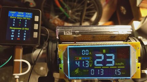

volna. De mint minden az is megjavítható, szóval a teszt áramkört arról hajtottam.Pl. 666 rpm-re következtetek, abból számolok sebességet, 7.4 inch kalibrációval:
Voilá', valóban annyi a fordulatszám, a sebesség meg "elég jó közelítéssel" annyi,
mint a valós, mondhatni így GPS pontos. Ha 23-at megyek, akkor az 23, és kész. -

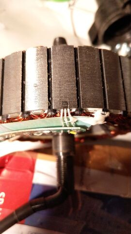

a Hall szenzorok vezetékei nem ugyanolyan sorrendben vannak? Mondjuk körben
szimmetrikus, szóval elvileg nem gond: működik is ugye mindkét motor ugyanúgy.
Azon gondolkodom, hogy mi lehet még az oka, hogy a Pro valamivel jobban fékez:
ezzel se lehet jaszkarizni, mert a féktáv rossz esetben az út túloldalán ér véget.*: viszont az úton az autók közt meg baromi kevés, oda jobb lenne legalább 30-40.
Amit persze dupla motorral se fog tudni, ahhoz pl. újra kéne tekercselni ezeket.

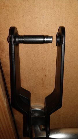

Igazából azon gondolkodok, hogy visszarakom a sima S1 rögzítőjét, mivel az
jó, hogy alátétezve érzésre stabil, de azért ez elég "gány" így.Naiv voltam,
azt hittem, ugyanaz csak masszívabb, nem sejtettem, hogy másban eltérhet.Tanulópénz.
Szerencsére csak 4000 Ft, s ettől nem dől össze a világ.
Ui: most cseréltem volna ki az egészet? Á, annyit nem ér: viszont ezek után,
ha vki azt mondja, hogy a sima S1 az ugyanaz, mint a Pro körberöhögöm.Szerk: a táblázatodban hiba, hogy a töltő 4500-on állt, amikor utoljára láttam.

Egyértelműen azért nyeklik-nyaklik a vasam, mert a Pro (erősített) nyaktartója
nem teljesen ugyanolyan szögben áll, mint a sima S1-é. Viszont "21 mm"-nek
mérted a csuklócsavart, azon nem múlhat, tehát csak az az "ECU tartó" lehet
vastagabb. Szuper. Ragasztottam rá két alátétet, ideiglenesen, így stabil, LOL.

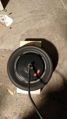

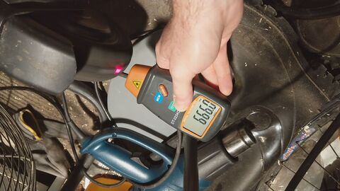

Megmértem a Pro motor kerületét, korábban egy drótot tekertem köré s annak
a hosszát mértem meg, az nem lett teljesen pontos... Most lézert használtam.
Így jó közelítéssel 1 cm-rel kisebbre jött ki a kerülete: 59.5 cm, azaz 7.46 inch
átmérő. Ezért volt a 7.4-es kalibrációval elég pontos a távolságmérés korábban.
(Míg a 8.0 gyári beállítással rendesen fölé mért. Nyilván a sebességet is.)
Szerk: ezzel a kalibrációval 30-31 között ugrál a jelzett érték nyélgázon. A mért
fordulatszám 846 rpm, ami 30.2 km/h a valós sebesség: nekem ennyi elég lesz.
Vmi mechanikus fék nélkül istenkísértés lenne ezzel a lélekvesztővel a 60 km/h.Hasonlóan: leszabályzott gázon 24 km/h-nál áll meg, amivel 15 mp a 100 méter,
azaz megállapítható, hogy a távmérés és a sebességkijelzés "szinkronban" van.
Motorkerékpárok esetén ez nem feltétlen van így: távot általában jól mérnek, ám
a sebességet rendesen fölé lövik. Ja és a fordulatszám ekkor 670.4 rpm, ami ha
59.5 cm-nek veszem a kerületet 23.93 km/h, szóval megint csak elég pontos. -

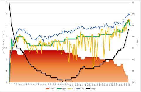

Lehet, hogy még annál is jobban befog a hátsó kerék, mivel ilyen szánalmasan
lassú hegymenetet még egyik setup sem produkált... Még a legelőször vett, és
egy nap alatt meghibásodó 11A-es "S1-Pro-gyárihibrid" sem. Ez 15-16 km/h-ra
lassult az emelkedőn... Érdekesség viszont, hogy néha benéz 12A-be a kijelző.Szerk: 22-23 km/h-nál többet saját erőből nem megy. Azelőtt ment 27-28-at is...
Mindjárt megnézem a GPS logot, de nagyjából jó a kalibrációs érték. Legalábbis
elméletileg. Mintha 7.4-re kellett volna rakni a Pro motor esetén, most 7.6-on van.
Ezzel elvileg még egy picit fölé is mér, és még így is... -

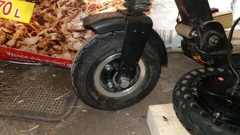

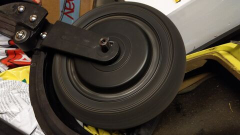

Sajnos sürge kellett a roller, ezért gyorsan hátradobtam az első kereket, és előre
a hátsót, így hagyományos elsőkerékhajtású (persze Pro motoros) gépként futott.
Hát gyerekek... Lehangoló a 11A-s vezérlő teljesítménye. Lusta dög, tényleg mint
egy gyerekjáték. Egészen emlékeztet a Lime-ra. (Most épp nem csörgött-zörgött
rajta semmi, kicsit túl is húztam a hátsó kerék rögtönzött tengelyét, így rosszabb
lehetett attól is a tempó, mindenesetre majdnem bealudtam rajta hazafelé éjjel.
Tudom, önmagában az, hogy csak gurulsz a végtelenbe álmosító, de tényleg elég
lassúcska így. A gyorsulások értelmezhetetlenek, de legalább az akkut kíméli.)
A féket nem értem amúgy. Képes iszonyatosat harapni, aztán visszavesz: fordítva
lenne jó, hogy nem rögtön b.sz oda, aztán erősít rá, ha az ember jobban nyomja...
(Azért abban a "harapásban" sincs nagy fékhatás, inkább csak a nyeklés-nyaklás
ijesztő, nem is értem, hogy a Pro rögzítő idomtól hogy lett ekkora holtjátékom.)

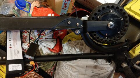

Szerk: pedig istókuccse szívesen kipróbáltam volna csak hátsókerekesként, de a
vezérlőt egyelőre nem tudtam máshova rakni, mint a gyári helyre, a motor kábelét
meg nem triviális kihosszabbítani... esetleg nem tudjátok, szabvány csatija van-e? -

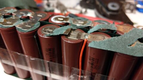

Abban a játékrollerben van egy 30 db 18650-ből álló 10S3P akkupakk. Ha csak
500 Ft/db áron számolom a cellákat, önmagában csak ennek az értéke 15K.
Értem én, hogy menő dolog demagóg módon fikázni a kínai gyártású cuccokat,
de azért tudni kell, hogy tudnak ők jót is gyártani (ha akarnak és ha megfizetik).Most az jó kérdés, hogy ez a Kugoo melyik kategória... Valószínűleg az olcsó,
ipari hulladék kategória, főleg a szigetelés hiánya miatt: ellenberger az akku pl.
hiába ázott szarrá, nem amiatt ment tönkre... A beszúrt képen is látszik, hogy
csak jelentős roncsolással tudtam szétszedni, elég komolyan ki volt nyomva... -

DigitXT is megázott vele, be is szart a kontroller, így azt kapott gariban!
Viszont nem kért hasraütve gariban motort is, hanem vett egyet innen...Továbbá, akkut se kért eladásra "brahiból", hanem konkrét dokumentált
hibajelenség miatt, amit (mint utólag kiderült) anyagfáradás miatti törés
(ugyanis nem a ponthegesztés adta fel a harcot!) okozott. Nyilván én is
számolgathatnám, hogy mennyivel beljebb vagyok, mert végül az akkut
meg fogom tudni javítani... igaz, hogy ponthegesztőm nincs, forrasztani
meg nem akarom, viszont át tudom építeni "olcsó" Vruzend V2.1-gyel...
Csakhogy, amíg nem vágtam szét a tokot, nem tudhattam, mi baja van:
arra tippeltem, valamely cellák "fáradhattak el", de azon csodálkoztam,
hogy ilyen hirtelenséggel: a törés sokkal logikusabb magyarázat volt.
(Így nem kell laptop akkuból bontott cellával bohóckodnom, pótlásként.)
Ui: igen, tervezem, hogy a kontrollert is megjavítom. Ha és amennyiben
"csak" annyi a baja, hogy a MOSFET-ek lábain a víz rövidzárat okozott,
van az a mázli, hogy egy pucolás után helyre áll a rend: ez a sajátomra
igaz, a tőled vett, miután majdnem a kezemben robbantotta fel a motort
(költői túlzás, de tényleg volt tűzijáték!) már neccesebb. Még ha lesz is
belőle valaha valami, a csatlakozója tuti kuka, mivel az a fele is leolvadt.
(Persze eleve úgy vettem, hogy valószínűleg szar, ezzel nincs is baj.)
DigitXT
Mégiscsak széttört az akksi, nem volt teljesen hülye gondolatom anno...
Csak az a "kunkori darab" a ragasztás alatt néha még oda ért, ahova kell.Praktikusan az egyik cellacsoport két taggal üzemelt a törés után: fasza!
Amúgy még korrekten ki van balanszolva, nagyjából 3.95V minden blokk.Szerk: azok nagyobb terhelést is kaptak, és csak 4 Ah volt a kapacitásuk:
ezért omlott össze idő előtt a pakk... Amúgy nem volt semmi baja, még a
víz sem jutott be a dobozba, elég korrekten kinyomták a kici kínaiak. -

DigitXT
Érdekesség, a Pro hátsó villája mintegy 12.3 mm-rel szélesebb, mint a sima S1,
lásd a tengely elérését, de amúgy a sima villába alapból feszesen megy bele az
54.3 mm széles gyári tengely, szóval valószínűleg ebbe is kicsit nagyobb kell.
(Ebbe a villába valószínűleg nagyon simán ment volna bele a 200x50-es kerék.) -

osszessegeben, barmilyen helyzetben alacsonyabb a homerseklete
Ugyan már: elindulás után "szobahőmérsékleten" rögtön orrbavág a különbség...De ha mondjuk mas a magnesszam
Linkeltem a képet, ránézésre ugyanaz a motor, nem állítottam a menüben semmit.Pro motor (30 mágnes):
Sima S1 motor (30 mágnes):baromi zavaro, hogy folyton kiemelten kell figyelned es lassitanod
Naná, én sem veszek többet mechanikus hátsó fék nélkül szerelt rollert...
Ezt meg (ha sikerül) feltuningolom összekerékhajtásúra, dupla lesz a fékerő is.IntelliSense: Sony AS200V
DigitXT
kulonbozo toltottsegnel (aztan kulonbozo homersekleten) ugyanott
Hát ennyit nem fogok baszakodni vele, az ziher...Ami nekem egyértelmű, hogy
a Pro motor minden helyzetben sokkal hatékonyabban (erősebbeket!) fékez. Igen,
ez kis tempónál, mondjuk egy lámpához kanyarodva okozhat akár pofára esést is,
mert sajna hiába kommunikálja a vezérlő a mindenkori fékkar állást 200 különböző
értékben (legalább), érzésre teljesen digitális a fék, azaz abszolút nem adagolható.De ettől függetlenül sokkal biztonságosabb vele közlekedni: rövidebbek a fékutak...
A hőmérséklet kérdés érdekes: szerinted foglalkozik vele? Éppenséggel lehetne...
Van egy szabad láb a csatlakozón, amiről én nem tudom, micsoda. De ugye kínai
cucc, nem hiszem, hogy érdekelné őket ilyesmi. Oké, a Xiaomit pont érdekelte.Szerk: amúgy ha csutka töltöttségről elindulok ugyanazon az útvonalon, akkor az
a legvalószínűbb, hogy ugyanoda eljutva ugyanakkora fesznél történik a fékezés...

Jó is meg nem is: jó, mert nemigen kaphatsz durrdefektet, ami autóval is
baromi veszélyes, pláne kétkerekűvel. Rossz viszont, mert a belső sokkal
olcsóbb. Ha valami csak kiszúrja, nem kell kidobni (ill. javítgatni) a külsőt.
Cserébe, ha sérül a felni, elszökhet a levegő, míg belső használatával nem
kell a külső guminak légtömören illeszkednie a felnire, utóbbit viszont ki is
szokták használni csóró megoldásként: belsőt raknak a tubeless külsőbe.
Így vettem a motorom, mikor leeresztett vissza akartam alakítani normális,
gyári állapotra, de nem vállalták a felni javítását. Végül újat kellett vennem.
(De azóta nincs baj a felnivel, csak ésszel kell használni - mint mindent.)
ON: meg kell nézni, mennyit ír a gyártó, mindig annyira kell felfújni.
Érdekességként a motorba csak 2/2.2 bar kell, viszont ha nagyon meleg a
helyzet, eléggé megemelkedhet: ezért szokták versenypályán csökkenteni.
(Akkora terhelést kap, hogy forró lesz, a túlnyomás meg rontja a tapadást:
cserébe, amíg hideg, megint nincs megfelelő tapadás... Szerencsére roller
témában nem igazán szempont a pályázás, szóval jó az az előírt nyomás.) -
DigitXT
Darellus92 #3770 üzenetére
A legtöbb autó- és motorgumi ilyen "tubeless", azaz belső gumi mentes, ám
ez nem egyezik a tömör gumival, természetesen fújni kell ezekbe is levegőt. -

Ezek közt (Pro vs. S1) látsz különbséget? Azon kívül, hogy a Hall szenzorok
vezetékei el vannak tolva?Megcsináltam* a Pro motort, holnap tesztelek.**
Miután megvolt szétkaptam a sima motort is, összehasonlítás végett. Ebben
aztán tényleg nem volt semmi szigetelés (nem volt beragasztva a másik fele).
Valami hangyafasznyi fehér pacsmagolás nyoma látható. Aztán ennyi volt.
Viszont meglepően jól pörögtek azok a csapágyak, jobban, mint a Pro-nál.**: elöljáróban, hogy mi érdekel főleg 1) lemérve is kisebb a kerülete (60.5 cm),
mint a simának (62.8 cm), nem véletlen kell(ett) átállítani a kalibrációs értéket,
2) kérdés, hogy tényleg kevesebbet fogyaszt 2) és továbbra is jobban fékez-e?
(Ugyanúgy fogok menni, felveszem kamerával, lesz +2 GPS log, meglátjuk.)
*: a szenzoroknak kutya baja nem volt, a tüskét kellett pótolni, és el is múlt a
motorhiba üzenet és rögtön indult gázra. Sajna a sok szerelgetés közben egy
lepkefing vastag hézagoló alátét elfáradt, remélem ezzel még együtt lehet élni. -
DigitXT
DigitXT
Az meglehet... Ám késsel nem igazán lehet odaférni a burkolat alá: még így
is, hogy nem volt ráragasztva, erősen feszegetős volt, hogy lejöjjön a fele.
A másik fele láthatólag meg volt ragasztva, azt nem sikerült szétszedni, bár
ha az egyik fele szétjött, már elég. Ha bármi javítanivaló lenne a ketyerén.Szerk: mindjárt kipróbálom, hogy mi a helyzet a motorral? Ha esetleg simán

Ez egy vadiúj Pro motor, B-L-A-C-K kapta gariban: félig szigetelve van, a
kábelekkel átellenes felén rá van ragasztva a rotorra, szóval azzal* nincs
teendő. (Nem, nem ütöm szét l'art pour l'art, nem azért szedtem szét.)
*: a kábeles feléről viszont simán beázhat. A másik oldalon a csapágynál
talán, de azt meg azért nem ütöm ki, mert attól simán tönkre mehet. -
DigitXT
B-L-A-C-K #3741 üzenetére
És ez a fele szerinted miért nem akarja az igazságot? (Rögtönzött stator puller
használatával kiszedtem a közepét, viszont a rotor teljesen rá van gyógyulva a
másik oldalra, és nem jövök rá, miért pedig ugye azt is szigetelni kéne majd.)
Hacsak mégis helyes félig az elmélet, s ez már ragasztva van gyárilag: gyanús!
Szerk: na most már kvázi biztos vagyok benne, más magyarázat nincs. -
DigitXT
DigitXT #3710 üzenetére
Ja, hogy az nem műanyag burkolat, hanem csapágyazott fém.
Jelentem, az elmélet megdőlt, basztak gyárilag szigetelni. Simán csak
szorosan volt rajta, picit feszegetni kellett (két oldalról megtámasztva).Szerk: de ha már szét van pattintva, a gumi nagyon könnyen legjön.
Hónapokkal ezelőtt nekem nem is volt ilyen rollerem, azt olvastam tőled,
hogy könnyű szétszedni a kereket, ehhez képest, kicsit erőlködés volt.
Ha jól emlékszem neked meg egy mágnes is megsérült gumicserénél.Azért gondoltam, hogy esetleg idő közben gyárilag is megragasztották...

Amikor az emberben felmerül, hogy GPS alapján kalibrálja be a jelzett sebességet,
akkor tök jó, hogy van GPS a telefonban, mér valamit, elvileg jó az, örömbódogság!
Ám ha van egy akciókamerád, aminek (úgy tudod, hogy) pontos a GPS-e, erre egy
szimultán mérés folyamán totálisan más eredményeket kapsz, akkor mit csinálsz?
Amúgy a felvételt azért csináltam, hogy lássam, amikor az akku megdöglend...
Behozott a céghez, de tényleg nagyon ki volt centizve kb. fele a kapacitás sajnos.Szerk: ja ez amúgy a Lágymányosi hídra való felhajtás: majdnem lehalt az akku.
De ahogy csökkent az emelkedés, s visszavett a terhelésből, magához tért a fesz. -

#07746304 #3711 üzenetére
Biztos, hogy szétszedhető, hiszen pont a műanyag alatt kell szigetelni.
De nekem valamiért nem megy: azért is tippeltem esetedben arra, hogy
esetleg már gyárilag ki lett nyomva FBS ragasztóval, s azért nem megy,
ezzel elkerülve a motor beázását és a sok felesleges gariztatást...Szerk: igen, a sima motorral nem igazán lehet megállni. Még kis tempó
esetén vicces, hogy simán hagy begurulni a kereszteződésbe... Tudom,
hogy ez elvi kérdés ilyen örvényáramú fékezésnél (vagy ez mi a tököm),
viszont mechanikus fék nem jár hozzá, ám a Pro motor sokkal jobb volt!
Igen, azzal konkrétan fejre lehetett állni kis tempónál is. True story LOL. -

Az normális, ha terhelésre esik be a fesz. Az viszont, hogy a töltőről levéve
drasztikusan történik, az (elvileg) nem. Korábban azt hittem (a Li-Ion töltési
graf alapján), hogy ez lesz a normális, de a gyakorlat végül nem igazolta.Ahogy az se normális sajnos, hogy menet közben 32V-ról másodperceken
belül lepörög 29V alá (még 25-öt láttam!!!), és ugye "vége" van. Viszont, ha
várok eleget, láss csodát, megint 35V körül ébred, és van is benne erő... A
következő összeszakadásig. Ami mondjuk pár másodperc is lehet terhelve.
Ja és még valami: mivel nem normál kikapcsolás volt, nem mentette a futott
kilométert, pedig már 640-nek kéne benne lennie, tegnapival együtt 647-nek. -
DigitXT
DigitXT #3687 üzenetére
Megvolt a teszt. Az akku szar. Nem tartja a feszt, eleve 42-ről lepörög 40.4-re,
amint lehúzom a töltőt (miután zöld persze). Terhelve gyorsan lemegy 36-ra...
Ezen pár kilométert bír, ha megállok, feljebb megy (elég szokatlan mértékben):
nagyjából 7.5 km után fosta össze magát, így a céghez éppen behoz, és vége!Konkrétan láttam, ahogy bezuhant a fesz 30 alá, és elhalványult a kijelző: gari.
