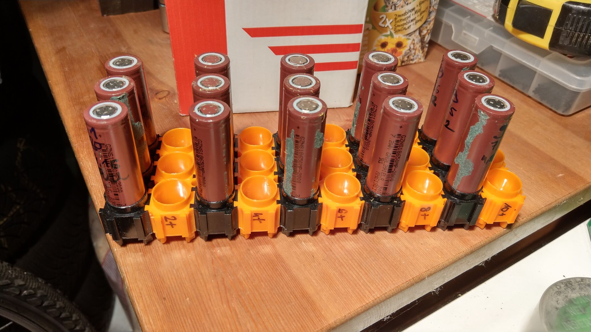

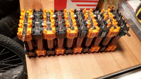

Nem nagyon szeretik a forrasztást ezek a cellák, tönkremennek a melegtől.
Nem véletlen ponthegesztettek gyárilag, csak hát ótvar, vékony lemezekkel.
Aki ezzel foglalkozik, annak van ponthegesztője, így meg tudja javítani.Nekem nincs (egy akku miatt nem éri meg beszerezni), másképp oldottam
meg, de mivel ezzel jóval nagyobb lett a pakk, nem is a gyári helyre megy...
Pótakkunak szánom, ha egyszer össze lesz rakva: elfér majd a kormányon. -

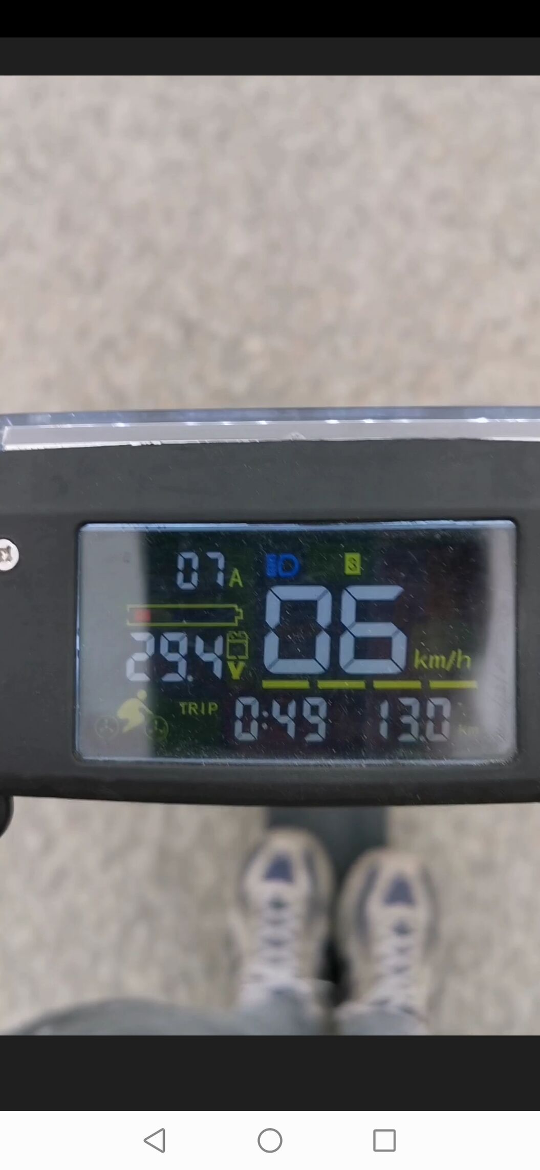

Mai karika végén 13 km megtétele után 29.4V-ra esett az emelkedőn a fesz,
és csak gyalogos tempóban vonszolta magát a gépsárkány. Még nem állt le
meg semmi, de már igen közel volt hozzá. 49 perc volt, rövid megállókkal.
Volt olyan szakasz (más is említette itt a topikban: Tordai út), ami durva volt,
csak nekem pont nem azért, mert felfele kaptattam rajta (nem is bírta volna),
hanem lefele mentem közel 35 km/h-val. Bizonyos szakaszain a fék csupán
annyira volt elég, hogy ne gyorsuljon tovább. Érdemi lassulást nem tudott.Szerk: rákerestem. Hasonló környéken a kolléga alatt 21 km jött ki belőle.
Valami tényleg "sz*r" nálam. Ennyivel nem lehetek nehezebb... Meg ennyivel
nem fogyaszthat többet a Pro motor (de tény, hogy a Pro-k 25%-kal nagyobb

Vagy csak nem ugyanúgy használjuk. A következő HSZ-edben leírtad, hogy jajj,
egyszer kihúzattad, de bár ne tetted volna, mert AZ nagyon meríti az akkut...
Nos én végig 3-ason, sebességkorlát nélkül, csőgázon használom. Ez látszik is
a fotókon, amin mutatod, hogy 24.5 km-t 1:18 alatt tettél meg ~18.8-as átlaggal,
majd jött a "kihúzatás", további 4 perc volt 1.1 km, az már csak 16.5-es átlag.
Nyilván a fotó készítése is időbe telik, meg esetleg meg kellhetett állni közben...Ja és a kalibrációs érték se mindegy, mert a kijelzett sebességet és a mért távot
a gyári beállítás felfelé csalja. Nem kicsit: persze katalógusban jól mutat vele, de
GPS-szel ne ellenőrizd, mert lesz meglepetés, hogy nem igazán annyi a valóság.Egyébként igen, van baja az enyémnek, elismerem. Pro motor van benne, ami pl.
sokkal jobban fékez (mérhetően, bizonyíthatóan), és érzésre agresszívebb kicsit,
jobban veszi a lapot gyorsításkor. Ez inkább csak érzés. Ezen kívül pneumatikus
kerék van benne jelenleg elöl, ami tuti nagyobb gördülési ellenállású, mint a gyári
műanyag, csökkenti az elérhető végsebességet (mérhető), s növeli a fogyasztást,
cserébe a komfortérzetet, és azt, hogy csendesen suhansz zörgés helyett össze
se lehet hasonlítani. Nem mérhető, ki kell próbálni: erre mondják, hogy ég és föld.Nekem megéri ebben a konfigban használni. Noha csak (kb.) 15 km a max., amit
megtettem vele, de az legalább valós km volt.Gyárilag rádobott volna +1-et?

Mondjuk legutóbb voltunk kint párommal gurulni. Ő biciklizett, én meg rollereztem.
Nem akartam kockáztatni, mivel az út vége rendesen emelkedik. Úgy számoltam,
hogy biztosan nem kell izmozni az emelkedőn, ha csak 12 km-t megyünk. Ez be
is vált, mert pedálozva + lelassulva, de felhozott az emelkedőn is, s megállás után
még 35.4V-ra visszakúszott. Szóval el tudom képzelni, hogy 15 km fölött is tudna,
ezzel az új akksival (a régi, ami eltört csak 7km-t tudott): sík úton 6A-t zabál, félig
üres akkuval, 24 km/h-t tartva. Tehát a 6 Ah kapacitással egy óráig lehetne nyúzni.
Elméletileg nem lehetetlen 25 km hatótáv, DE ezzel szkeptikus vagyok: csőgázon
amikor 11A-eket is képes berántani (gyorsul, vagy emelkedik) elméletben se bírná.Max. még egy akksival. Ha meg 15A-es a vezérlő, akkor meg aztán pláne.
A Pro előnyben van, mert 7.5Ah az akkupakk, viszont kicsit agresszívebb a motor.Szerk: az első 3.8 km-t meg se érezte (40V), mert az eleje lejtős: még töltött is.

A hideg is okozhatja, de el is pattanhatott a ponthegesztett összekötő: utóbbi
esetben nem csak kevesebbet bír, hanem nagyon hirtelen omlik össze a pakk.Tapasztalatom szerint ha csak "simán" lemerül, azaz egyre kevesebbet segít,
mutatja végül a 29V-ot, de még fékez, világít, mindent tud, csak már nem hajt,
az normális. Ha 29V alá megy, hirtelen kikapcsolva, akkor viszont akku hiba...Ez utóbbira utalhat az is, hogy töltés után nem marad a fesz ~42V-on, hanem
rögtön esik, álló helyzetben is csak attól, hogy lehúzod a töltőt, látványosan...
(Ha terhelésre esik, az normális, a mértéke nem mindegy a dolognak...)

ON@djadji: azok a csavarok nem a cellákat fogják össze, hanem az összekötő
elemeket szorítják le. A cellákat a műanyag kupakok tartják össze, szorosan...
Azok között is van pár extra csavar! Szóval szétcsúszni biztosan nem fog tudni,
más kérdés, hogy még kéne valami vízszigetelés is, meg a BMS, töltőkábel stb.
Épül ez, csak lassan, nem is voltam itthon a hétvégén, erre leszakadt a hó is.Szerk: és mivel még mindig nincs két (működő) vezérlőm, ezért ezt a "második"
pakkot (ha elkészült!) első körben hatótávolság növelésre fogom tudni használni. -

is sokkal jobb lesz, mivel nem csak egy 6Ah akku fogja etetni, hanem 2 db 6Ah
akku. Ez sem sok, tudom, de kis pénz, kis foci. A semminél azért jobb lesz. -
DigitXT
NandorHUN #4441 üzenetére
Nekem van motorom, mégis el tudnék képzelni egy Dualtron Spidert. Just for fun.
De mivel annyi zseton nekem nincs erre a hobbira, egyelőre RWD Kugoo teszt jön:
Nyilván innen már csak egy macskaugrás az AWD, kár, hogy még nincs vezérlőm,
meg a hibás akku pakk tényleg hibás, át kell még építenem azt is. Meg pl. egy 2K
értékű gyári hosszabbítóval semmiből nem állt volna az RWD. De arra várni kell...Szerk: igen, a cucc prototípus*, nincs előfúrva a villa a gyári csavarokhoz, ezért a
kábelkötegelő, ami tartja a műanyag burkolatot... (Amúgy van egy gyanúm, miért
voltam lassabb sokkal: 1 bar volt csak a kerékben, azért az megfoghatatta picit.)*: ez egy eufemizmus arra, hogy gányolt, amit itthon találtam cuccokat jeligére...
