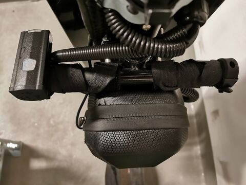

Minden megoldható. Viszont gyárilag nem igazán van több helyed. Van egy
srác, aki "extra" akkukat gyárt ezekhez, értsd jobb cellákból jobb BMS-sel,
de ahogy láttam, nem igazán tudott "érdemben" nagyobbat belepasszírozni.Nyilván ha cellánként 3500mAh-d van, akkor egy 10s3p akku, ami a gyári is,
és ami befér, elmegy 10.5Ah-ig, ami nyilván nagyobb, mint a gyári 2600mAh
cellánként (7.8Ah), de nem esnék tőle hanyatt. Ok, tovább megy, meg addig
is gyorsabb lehet, de mondjuk lefekszik-e két motorral? Valószínűleg igen.Ugye két motorral 22A-re kellene méretezni az akkut, amit egy 20A-es BMS
csak ideig-óráig szolgál ki. Amúgy sem vagyok híve a két motor egy akkuról
történetnek, mivel túl nagy terhelés egy ilyen kis akkunak, akkor már inkább
külön akku, egy kormánytáskába... Nem nagyon nagy extra súly, ám sokkal
nagyobb hatótávot tesz lehetővé, egyrészt a dupla kapacitás okán, másrészt
mert egy-egy motor egy-egy dedikált akkut terhel: a legjobb kompromisszum.Többet párhuzamosítani megint máskérdés, az is elosztja a terhelést, s csak
egy töltő kell (viszont az lassabban fog végezni), s fixen tudod, a feszültséget.
És átlagban akkor is egy akkura egy motor jut, amit így ki fog tudni szolgálni!
(Nem mindegy, milyen cellákból áll az akkupakk, mivel vannak olyan nagyobb
kapacitású cellák, amik nem igazán nagy áramra lettek kitalálva, és ha olyan
kerül a pakkba, az egész pakk terhelhetősége kérdés: csalódás lehet belőle.)10s4p-re mondanám, hogy érdemi előrelépés, de az már nem fér be.
Szerk: ja és én nemigen párhuzamosítanék eltérő akkukat, bár ez én vagyok.
Ha Pro akkud van, akkor rakj mellé egy Pro akkut, és mehet a két motor...
Nyilván kicsit bosszantó az elrendezése, mivel rohad hosszú, de ha mondjuk
egyedi - vízálló - táskát varratsz neki, akkor lehet azzal is esztétikus, lásd pl.: -

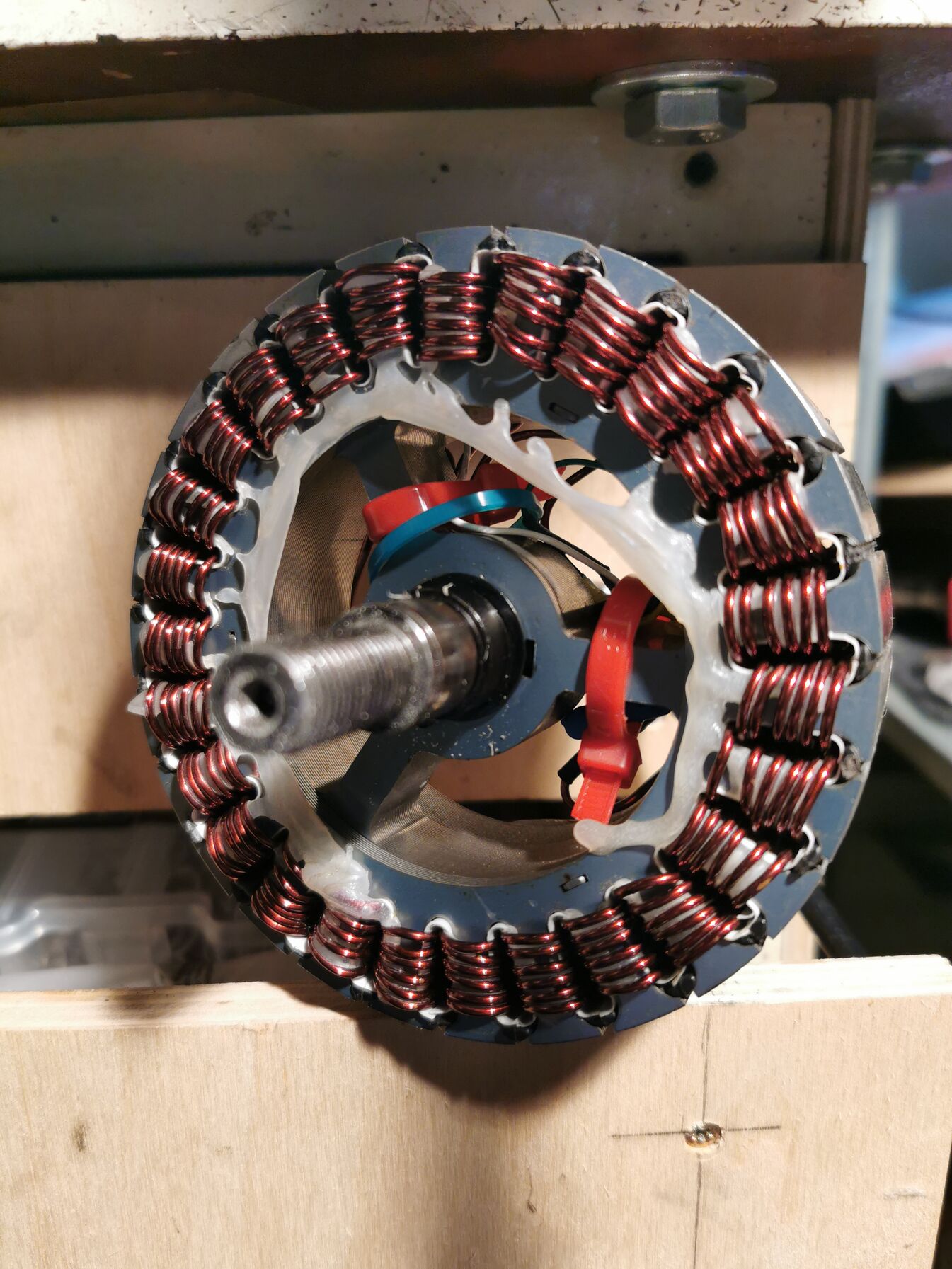

Ja, hogy azt mondod, hogy olyan sok ragasztót nyomott bele a kínai, hogy kinyomódott az a kék csoda, és konkrétan beleért az állórészbe?
Nem elképzelhetetlen, csak azért furcsa, mert annak talán valami hangja csak lett volna. Ezt a külső/belső mágnes dolgot nem értem...
A mágnesek fixen fel vannak ragasztva arra a hengerre, azzal együtt forognak. Ez egy "outrunner" BLDC motor. Amikor szétszeded, akkor ugye már nincs ott a csapágy, hogy a megfelelő távolságban tartsa az állórészt, ezért megdől, és durván megfogja a mágnes, így nem forog az sehova. (Különösen nehéz kiszedni belülről az állórészt, gondolom azzal szívtál a legtöbbet.
Én is azzal szoktam.
DigitXT
Eldenisa #7313 üzenetére
Az a ragasztó némi gyári tömítést jelentett volna.
Mivel ott nem forog semmi,
ezért az nem számíthatott semmit: ártani annyiban árthat, hogy ha vízbe mész,
több esélyed van, hogy beázzon a motor. (Azért szokták javasolni, hogy inkább
célszerű kinyomni FBS ragasztóval, ami rendesen, vízzáróan tömíti a peremet.)Amúgy a motort szétszedni (szerintem) nem is kellett volna, mert annak hibáját
kizártad azzal, hogy a levegőben jó tempót forog rendellenes hangok nélkül.
De ha már szétszedted, akkor egyből le is szigetelhetted volna: igaz utána még
nehezebb szétszedni, ha esetleg tényleg megmakkanna benne valami...
Ám amit nagyon nem érdemes, feszegetni! Fogni kell, és kiütni az állórésszel...
Feszegetéskor ugyanis sérülhet a csapágy. (Nyilván cserélhető. Csak ami nem
romlott el, ne javítsd.) Hátsó kerék csapágy is ép, s mégis bedől a kerék?
Szerk: jó kép!
Szerk2: 30 kilóval könnyebb, és akkor sem megy normálisan, vmi nem kerek...
Tényleg szorulhat valami hátul. Mondanám, hogy próbáld ki egy sima S1 hátsó
kerekével. Csörög-zörög, viszont vékony, kemény, így nem tapad, de jól gurul...
(De nem akarom rádsózni. Ott több csavart is ki kellene szedni a cseréhez.)

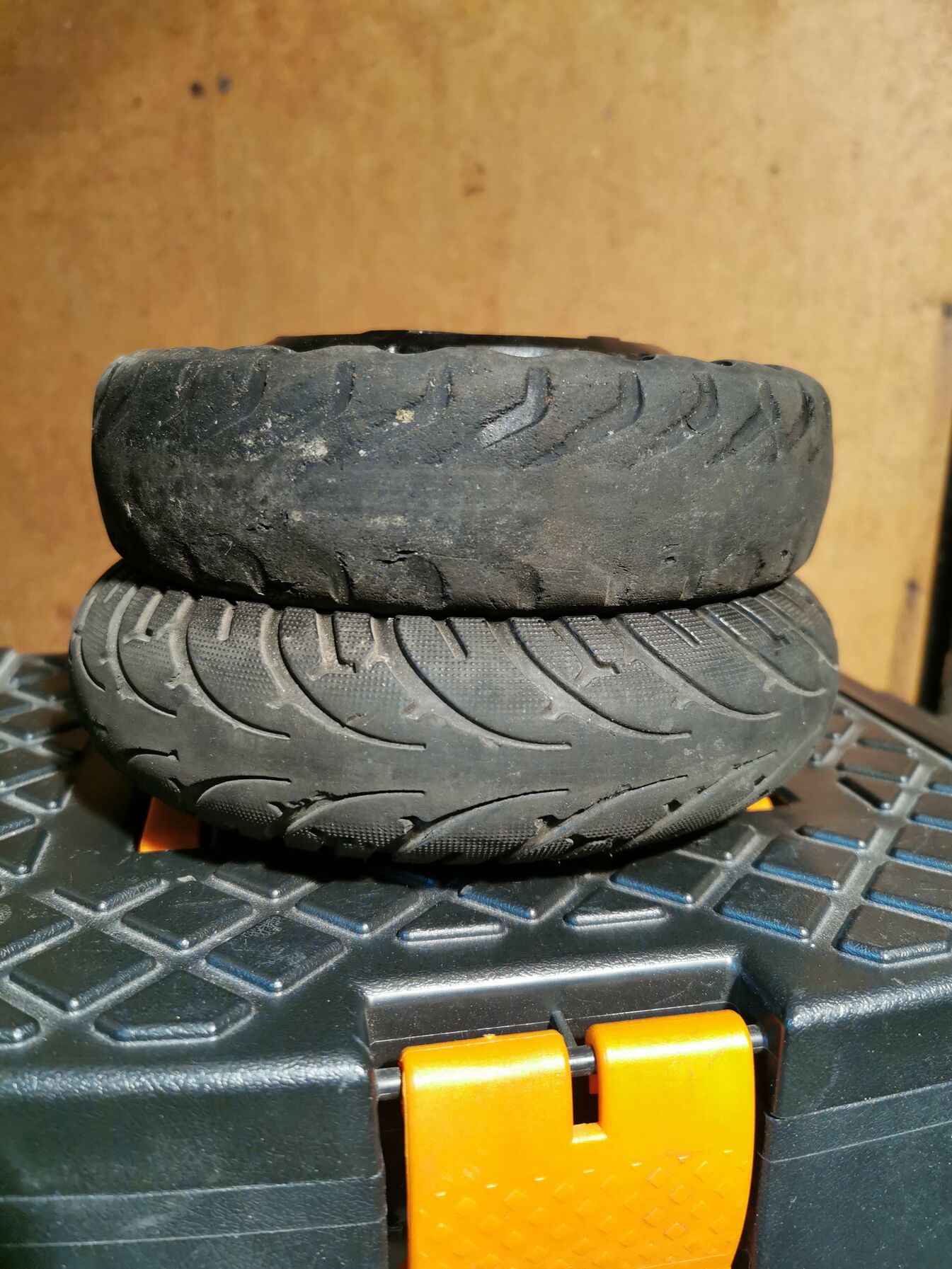

Lime-nak ugyanolyan szar tömörgumis kereke van, mint a Kugoo S1-nek.
Sima aszfalton csendes, de rosszabb felületen minden rezgést átvesz.
Még az S1 Pro lyukacsos kereke ami fokkal komfortosabb volt, bár még
az is lófütty egy rendes pneumatikus kerékhez képest képest...Szerk: cserébe az első defektnél az ember értékelhet pro és kontra... -

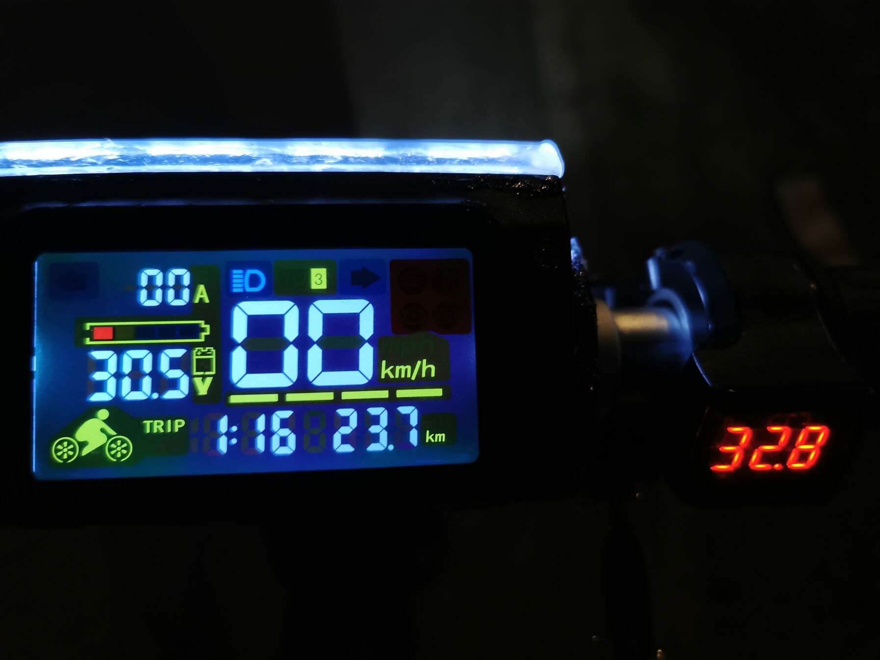

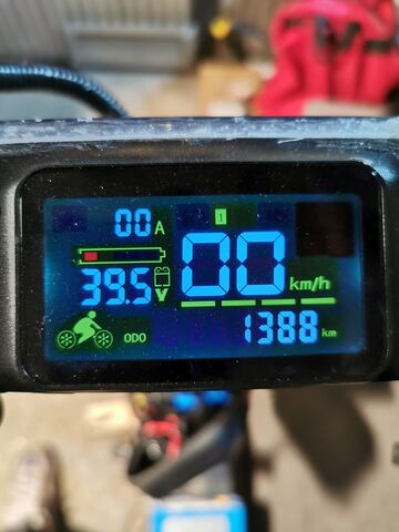

Fenéket gyengébb a BMS, akku hibás is az occó masina. 42.1-re töltve,
amint lehúzom a töltőt 40.6-ra esik vissza: csak kell az a ponthegesztő.
Nyilván eltört egyik nikkelszalag, mint nekem is anno, hasonló táv után.Szerk: a jó hír, hogy víz nem érte, viszont szét van verődve rendesen.
Amúgy 2600 mAh-s türkiz cellák, elvileg 7800-as pakk. (Még jól jöhet.) -

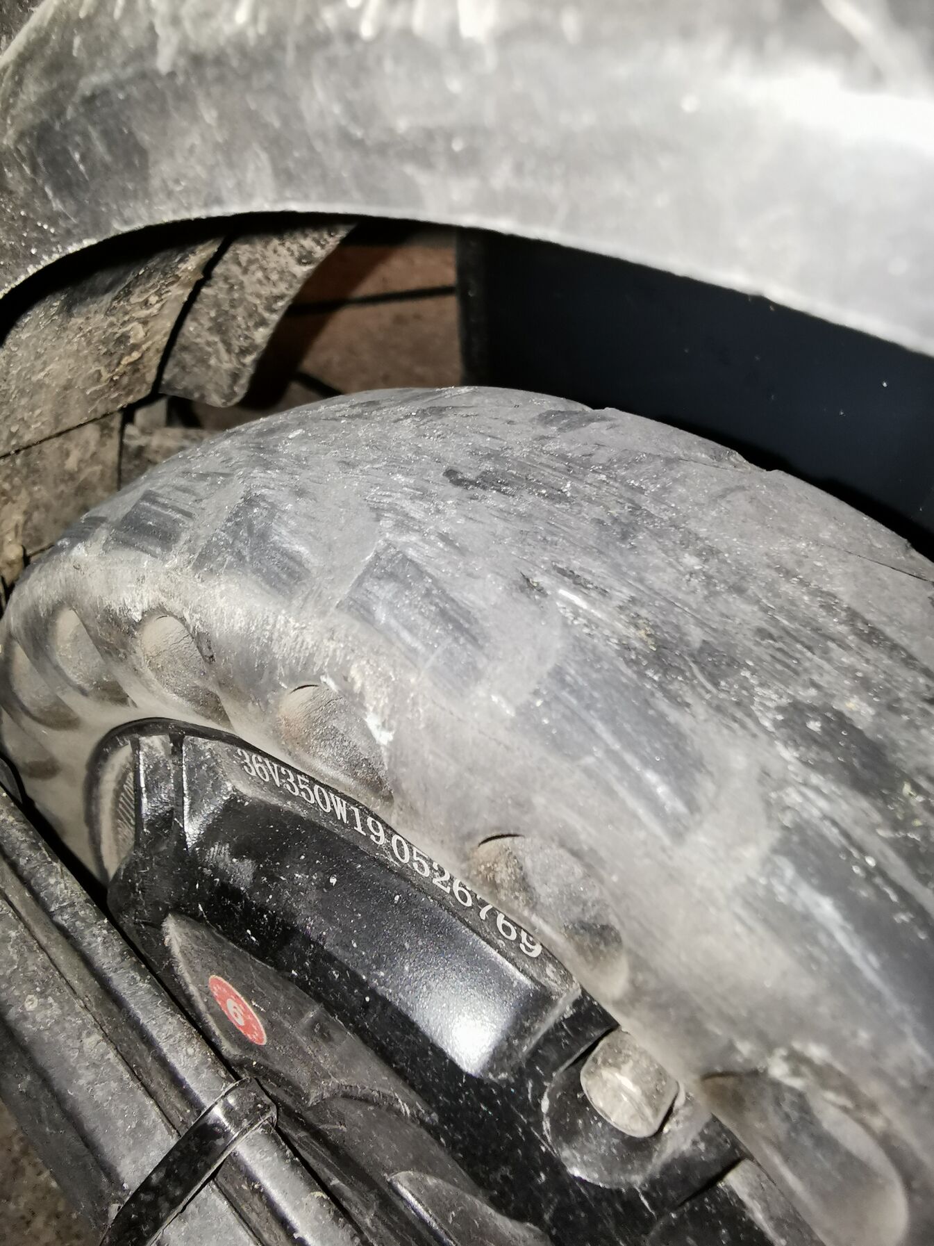

A kedvedért* vettem egy Pro-t.
Én semmilyen dőlést nem látok, sőt, páromat
kértem, hogy tekintse meg, amikor ráállok a vasra (a ~105 kilós habtestemmel)
lát-e lapos kerékre utaló jeleket. Nem látott. Csapágyhiba lesz nálad. Mást nem
tudok elképzelni: terhelés nélkül ugye jól forog, ha ráállsz oldalra elmozdul.*: valójában azért, mert motorhibásként volt hirdetve (olcsón), és tudtam, hogy
azt elég gyorsan meg tudom javítani. Délben hoztam el, és már kb. kész is van.
(Mondjuk még az eredeti vezérlő forrasztása hátra van. De a 30A-essel füstölő
kerékkel indult... aztán letérdelt az akku, úgy néz ki, gyengébb benne a BMS.)
Ha kész az eredeti vezérlő, megnézem mit megy: 910 km van benne, kicsit már
kopott a gumi, de azért még nem annyira, mint a másik Pro motoromon. -

Anno még beszéltük is, hogy tök jó választás kieg. akkunak, hiszen még a kisebbik kormánytáskába is simán elfér. Mellé be tudod rakni a vezérlőt is, vízálló: mi kell még?
Ha meg összecsukásra játszol, akkor ott van a Xiaomi gyerekkormány, mehet lejjebb: a hátsó kerék elé csukódik a nagyobb táska is...
Szerk: nem találok róla képet, de itt látni, hogy van rajta, el lehet képzelni, hogy elfér, csukás közben is: ha leszámítjuk a nagy fekete műanyagdobozomat (extra akkuk vannak benne, ill. az magában is bazi nehéz, mert viszonylag vastag műanyag), akkor nem egy nagy durranás az a kiegészítő táska, ami ugye itt a nagyobb (3L), kb. elveszik benne a Pana akku.
Annak bőven elég lenne a 2L.*
*: valahol volt egy képem egy G-Boosterről, amin mindkettő rajta van, látványos.

Egyetlen akkuval és 2 db motorral szerintem nem jön majd ki 20 km.
Nyilván én már egy kicsit túltoltam a 4 db akkuval, de az tudott ugye 50-et.
3x6 + 7.8(8.7?) Ah, 36V névleges: ~936 Wh. Ha megjön a nagyobb doboz
a kormányra, abba berakom a 48V 23,4Ah (1123 Wh, G Booster) akkut.
Elméletileg még több teljesítményt kapok, nagyobb végsebességet, és tuti
vmivel kisebb hatótávot, de igazából nincs szükségem erre az 50 km-re.Arra gondoltam, hogy a taposóban lévő akkut meghagynám a világításnak,
meg ilyeneknek, esetleg vésztartaléknak rá lehet kötni motort is, ha mégis
kellene az az 50 km: nagyon nem valószínű, eleve két töltőt vettem, szóval
a cégnél is tudom majd tölteni, de még úgyis kibír egy napot, ha közben el
kellene ugrani valahova (csak a Lehel csarnok felé ne kelljen mennem újra).Btw. ezt a kis "méregzsákot" kellene először elpasszolni, bár nem tudom,
hogy valóban 7.8Ah-e vagy 8.7, mivel elvileg Panasonic 18650PF cellákból
áll, amikről mindenhol azt olvasom, hogy 2900 mAh, így a 10S3P az 8700.
Igazából az nem tetszik, hogy kiegyensúlyozatlan az akku eloszlás, de én
nem merem bejátszani, hogy eltérő kapacitású akkukat párhuzamosítok...
Még egy ilyen Panasonicot meg nem találtam, vagy csak horror árban.Szerk: amúgy a 20A vezérlőt próbáltad már?

Nono, kérem, aztán 7.6-os kalibrációra átálltál-e már?
Sajnos kicsit optimista a gyári 8.0 érték, nem akkora a kerék!
(Az a 28-29 jó lesz 26-27-nek: tudom kicsi különbség, de na.)
Szerk: amúgy nekem lehet, a Pro motor fogta vissza, mivel az
meg csak 7.4-es, ugyanahhoz a sebességhez többet forog.Eldenisa: Pro-ból viszonylag egyszerű is a dual... Belemegy a
motor a hátsó villába. Brutál jól megy 2 motorral. Aztán még
mindig ott van, hogy okosítja az ember a vezérlőt. Eredetileg
ugye 15A volt az S1, a Pro már csak 11A, ám "fel lehet húzni"
pár perc munkával 20A-re, akkor hasít. Csak legyen alá akku.Végsebességet nem igazán hoz ahhoz meg 48V akku kell.
Szerk: a fenti első videóban a GPS vmiért fölé mért, 2-3 perc
tájékán: oké, hogy lejtőn megy valós 30-at 0A fogyasztással,
de síkon nem képes erre. 28 km/h volt "csak" a végsebesség
amikor a GPS vmi 32-t írt. (Szerintem bug, később egyeztek.) -

Hát ha motorhibát kizártuk, csapágy rendben, fékbe nem ér bele, akkor csak
az lehet, amit az előttem szóló mond, hogy túl van terhelve a masina... Ez a
lyukas kerék elvileg azért komfortosabb, mert jobban deformálódik, viszont a
deformáció azt is jelenti, hogy nagyobb a gördülési ellenállása, és ha "túl van
terhelve" (idézőjel, mert hivatalosan 120 kg a roller terhelhetősége!), akkor ott
hő fog keletkezni, és vissza fogja fogni... Mintha túl lapos kerékkel bicikliznél.Ki lehetne próbálni a sima S1 hátsó kerekével (komplett felfüggesztéscsere*),
mert ha azzal nincs ilyen gond, akkor meg van a magyarázat. Sajnos a sima
hátsó kereke egy kemény műanyag. Nem deformálódik, cserébe zörög, meg
nem is igazán tapad. Viszont nagyobb tempót, és hosszabb távot tudhat...*: valamivel keskenyebb a hátsó villa. Talán van is nálam a padláson egy...
Alternatíva egy pneumatikus hátsó kerék bepattintása, és azt keményre fújni. -

Terhelés nélkül, teljesen feltöltve, az elejét megemelve mennyit forog
a levegőben a motor? (Mit ír ki végsebességnek?) Fura hangja nincs?A folyamatos 11A a relatíve lassú haladás miatt érthető, csak kérdés,
mi fogja ennyire vissza. Pro hátsó kerékkel még nem volt dolgom, de
feltételezem, hogy ugyanolyan csapágyas, mint a sima S1 kereke...
Ha üresen könnyen/sokat pörög, nem valószínű, hogy a csapágy sz.r,
főleg, hogy alig mentél még vele, szóval sok ideje nem volt berágódni.Ha a gumi beleér valamibe haladás közben, az kopásnyomot hagy.

DigitXT
Ilyen amikor az ember 48V módra kapcsolja a kijelzőt, és egy még csak a 36V-os pakk van rajta, közel teljesen feltöltve: a kijelző szerint mindjárt lemerül, pedig...
Első teszt: 7.2-es kalibrációval megfutja a 40-et a levegőben. Kíváncsi leszek...
Szerk: nyilván nem fog ennyit menni önerőből síkon, hiszen ott van az a fránya légellenállás, viszont az éles tesztre még várni kell tavaszig, azért is, mert nincs kedvem elfirkálni vele, meg azért, mert még nem találtam ki, hogy hova tegyem a böszme akkut. Valszeg 2-3 db 36V-ostól megválok, egyet esetleg megtartva a reflektor és az USB töltő meghajtásához, és úgy a 48V pakk csak a motorokat szolgálja majd ki. (Nem tudnám amúgy se mire használni a taposóban lévő helyet.)Szerk2: amúgy az első kerék 20A-es limittel ment most a kis akku miatt (a hátsó a szokásos 30A), de még nem is igen volt alkalmam igazán kipróbálni, hogy milyen így. Azért szumma 50A gyorsulásnál még egy 36V-os pakktól is 1800W környéke. Viszont ha egy nagy akku lesz majd a két motorra, nem feltétlen kell differenciálni őket. Bár talán akkor is megéri, mert úgyse tudja az első kerék leadni ugyanazt az erőt gyorsulásnál, mint a hátsó a súly hátra terhelődése miatt. Annak meg sok értelme nincs, hogy csak füstöl az eleje, de nem megy...

Mi a hiba a képen?
(Amúgy működött, de a delta teszt miatt szét kaptam.)
Szerk: megtudtam, hogy miért nem jó ötlet nyektetni: kicsit túlmelegedett.Referencia kép, amiből kitalálható, hogy a műanyag szigetelő szépen olvadt:
Szerk2: ez még rég történt, amikor ezzel az egy motorral csapattam.
Nem tudom, átkössem-e deltába, hogy egyáltalán mit szól hozzá a vezérlő...
(Terhelni már nem fogom: amíg nem lesz újra meleg, nem olvad tovább...)

Alien13 #7085 üzenetére
Ha annyira szar az út, hogy 60 km-en elkopik* a tömör gumi, akkor nagy a baj:
csak levegős kerekű rollert néznék - vagy cserélném az S1 tényleg ótvar hátsó
kerekét egy levegősre. A hajtott kerék amúgy nem kopott le, ha ilyen az út?*: mondjuk az első S1-emen egy darab konkrétan kitört belőle hasonló távon.

DigitXT
csokaym #6483 üzenetére
Hú, ezt most végig kell gondolnom.
Fogós, ravasz kérdés...
Az a zavaró
tényező a gondolkodásban, hogy a lemerülés miatt felcseréltem a master/slave
kiosztást az út szélén, aztán úgy is maradt. És lassan már nem tudom, mi mit
mér. Csak működjön!De azért menni fog. Ha végiggondolom... Mivel ugye a
kijelzőm meghibásodott (sose szabad rövidre zárni a kék vezetéket a pirossal!),
nem lehet teljesen kikapcsolni. Ezért kellett a gyújtáskapcsolót a piros vezeték
megszakítására használni. Ami tök egyszerű megoldás. Viszont pont ugyanazt
a feszt méri, mint a kijelző. Nem ad plusz infót, feltéve persze, hogy jó a kijelző
feszmérője... az 53 km-t futott rolleré +0.5V-ot mér, így a frászt hozta rám, hogy
42.6V-ra lett feltöltve az akkupakk, ami már necces ill. rossz töltőre utal. (Nem.)Na, a lényeg: úgy oldottam meg a két fesz mérését, hogy a gyújtáskapcsolóval
meginduló áram a relét húzza be, ami a MÁSIK akkupakkot köti a kijelzőre, így
a gyújtáskapcsoló feszmérője a relét működtető feszültséget mutatja. A másik
meg a relével kapcsolt feszültséget, így egyszerre látom mindkettőt*, így tudom
optimalizálni a fogyasztást, hogy az út végén lévő emelkedőre még maradjon az
összkerék hajtás, mert úgy jobban megy, és kímélem a 30A vezérlőt is.Ma is lemerülés határig "játszottam" a kis pakkal, de becsülettel feljött a végén,
még 18 km/h-val az emelkedőn. Mindezt ugye a linkelt reflektorral megspékelve.
(Meglepően keveset fogyaszt! A gyári lámpa is elvisz 5W-ot, ez meg 13.5W.)
Berakok még egy képsorozatot, más perspektívából, ugyanott. Döbbenetes, na!->
*: hogy ez most a kicsi, vagy a nagy, az azon múlik, melyik végét dugom az Y
kábelnek melyik vezérlőre. Értelemszerűen a hátsó motort hajtó nagyobb pakk
lesz mindig a tuning vezérlőn, mert nem akarom a kicsit legyilkolni 30A-rel... -

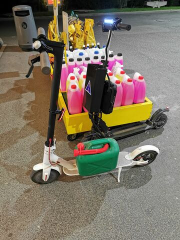

Köszi! Én is szaporítom a lámpákat... Azon a hosszú éjszakán nagyon
jól jött, hogy legalább egy extra* biciklis lámpa volt a gépen. Kettő lett:
A középső nagy lesz a reflektor. Elég jó fénye van 13.5W-ot megeszik.
Szerk: csak egyelőre nem tudom kapcsolni, de ha rádugom az akkura
a 12V-ra konvertáló elektronikát, bekapcsol. (Ugyaninnen jön most az
USB töltés is a kicsiknek, kelleni fog még egy kormánykapcsoló.)
*: a gyári lámpa inkább csak helyzetjelző. Ha nincs közvilágítás azzal
max. (négyzet)gyök2-vel lehet haladni, annyira nem lehet vele látni.
(Mondjuk ha autók közé megyek, feltétlenül felkapcsolom, nappal is.) -

Kis statisztika. 41.6/41.8V-ról indulva 1142-1163 km között lement 37.8/36.6V-ra:
volt nyektetve rendesen, terepen is mentem (nem szándékosan, eltévedtem, lol),
Tímár utcai biciklis felüljáróra 20 km/h-val felvisz. Közteresek épp nem voltak kint.Lazán kapcsolódik, amikor egy autós beszól az előttem kerekezőnek, akit éppen
elengedett nagy kegyesen, hogy le kéne szállni a bicajról. Mert ugye odáig látott,
hogy zebra, de mellett meg ott a bicikliút: szemészorvosnál volt-e, vajon az ilyen?Ezután kollégák nyektették kicsit, de mivel reflexből leveszi az ember a gyújtást,
ha nem tudja, hogy "szakszerűen ki kell kapcsolni", a táv nem került mentésre...Lazán kapcsolódik, amikor megállapítást nyert, hogy nem megy sokkal jobban a
Xiaomi-nál... Igen, amikor a kolléga lekapcsolta a hátsó motor, úgy nézték össze.
Amúgy végsebességre az M365 jobb, mint a Mad Max Kugoo, félig feltöltve. De a
gyorsulást két motorral nem lehet összehasonlítani ilyenkor se. Más dimenzió.Ezért hazafelé kímélő* módban mentem, igyekeztem a kisebb kapacitású pakkot
is megőrizni az út végéig, csak gyorsításnál használtam, a tartott tempót a hátsó
kerék vitte egyedül. Ez persze 2-3 km/h vesztést jelent, de összességében jónak
tűnt a stratégia: féltávnál még teljesen vidám volt, rakparton fotóztam. 35.7/35.1V.
Ahol már a cél közelében kellett volna lenni még 33.8/33.7V, szóval jó lett volna...
Sajnos, a 1188. km-ben, tehát 46 mért km-rel a teljes töltés után elfogyott a nagy
pakk.Ez még nem lett volna baj, de amikor beesett a fesz terhelésre, gyorsan
leválasztotta a BMS, táv nem került mentésre. Hiába maradt a kicsiben még 33V,
a relés megoldásom miatt azt nem tudtam kivenni belőle. Egészen addig, amíg a
következő korszakalkotó ötletem támadt: fel kell gyorsulni ~18 km/h-ra, mert úgy
akkora lesz a BEMF, hogy behúz a relé, és feléleszthető a vezérlő. Tiszta jó volt!
Vissza a jövőbe... El kellett érni a kritikus sebességet, röffent, és goooo...Szóval még kb. +1 km-t vitt a bicikliúton. Csak amikor meg kellett állni, leesett a
hátsó motor által generált feszültség. Relé elengedett, másik motor kikapcsolt.
Emelkedőn meg már nem "akartam" úgy meghajtani, tehát benne maradt tartalék
a kis pakkban, de dokumentálva 46 km-re elég volt, úgy, hogy 31V-nál még simán
ment 20 km/h-val. Baromi jó vele közlekedni! Az eltévedésen kívül jó buli volt.
Az eltévedés mondjuk épp kapóra jött, hogy legyen elég táv** teljesen lemeríteni a
18Ah pakkot: eddig sosem mentem ennyit egyben. 5-6 km belement feleslegesen.*: már nem teljesítményben, az végig hármason volt és szinte végig nyélgáz.
Kivéve ott, ahol megint eltévedtem, és nagyon szűk járdán kellett centizni.**: valójában, ha nem játszom be a tempomat trükköt, már régen lemerült volna a
kicsi akku, így a végén ígyis-úgyis hátsó kerék hajtás maradt volna, de azért jobb
volt érzésre, hogy ha kell, ott van a másik kerék. Gyorsít-lassít. És ha úgy adódik
hogy épp a rakparton zúzok, mert lemaradtam a bicikliútról hát menjen a 25 is.Összefoglalásul: a közel 50 km megvan,
kéne még egy akku és akkor kész LOL.Szerk: valamiért nem tölt a 4A töltő 42V-ra, inkább 41.8-nál áll meg. Ez persze jó
az akkunak hosszú távon, de emellett azt is jelenti, hogy nem éri el a 100%-ot.
