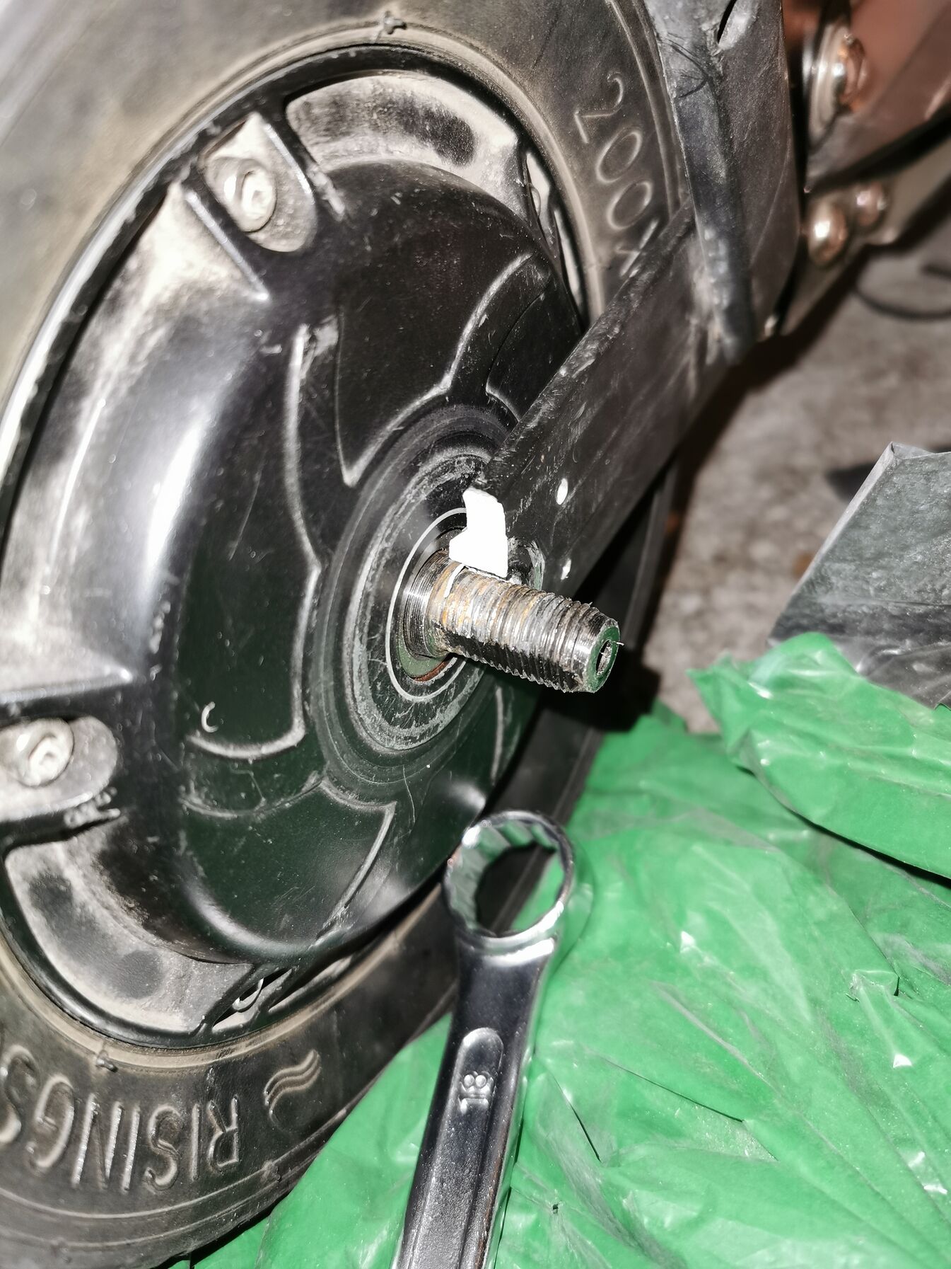

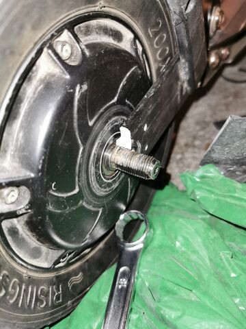

Én meg... Hajtom nagyban a rollert, hallom, hogy csörög zörög... Hát mondom, jó, biztos az a két kis sz*r alátét a menetes száron, belül a roller nyakban. Hát nem az volt!
Az egész első felfüggesztésem ki volt lazulva, már az anyákat borító műanyag 4-4 csavarja is, azok is lötyék voltak, és maga a kerék tengelyén lévő anyák is olyan lazák voltak, ha levettem a műanyagot, hogy ujjal le tudtam pörgetni őket.
Még jó, hogy nem ugrott ki a helyéről 35-nél.Nagyon rázós úton is mentem biztos, és slehet, hogy nem húztam meg elég erősen azokat a tetves csavarokat, anyákat.... Most jóp meghúztam, aztán a napokban menetrögzítőzöm is, ha változást észlelek.

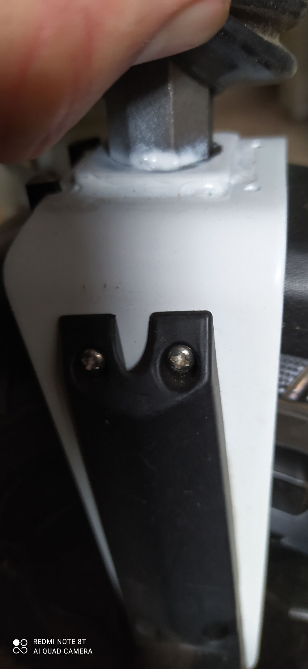

Alátét már nem fér oda? Mert csak a kis részre fekszik és azért roppant el. E-twownál kis távtartó van csapágyig gondolom pont ezért.
Hétfőn már kész lesz teljesen elvileg a 2 motoros GT [link]

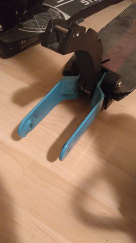

És igen 65.000Ft az a hátsóvilla: [link] Ha kell van egy ilyenem:
Booster v ben van de tuti másé mert jóval szélesebb. Free.
csokaym
DigitXT #8379 üzenetére
Most csekkoltam, a Futurer-ben van e-twow hátsó rugós tag ~12k-ért. Linkelem az alkatrész listájukat (most találtam a neten).
[link] https://www.futurer.hu/custom/futurer/image/data/Arculat/Alkatr%C3%A9sz%20%C3%A1rlista%20-%202020.11.12-t%C5%91l.pdf
A hátsó villa (ugyan nem egy kifűrészelt) de csak 9.9k, az a 65k pedig érte valószínűleg egy nullás elírás. Legalábbis remélem

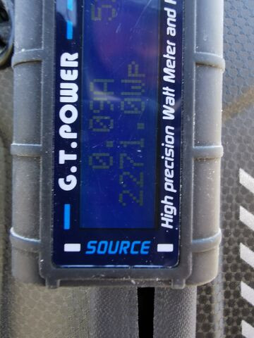

Azért a teljes töltöttség erősen odaver neki! Persze az tuningolt vezérlőkkel volt. De azért, ahogyan Te is montad, sokat számít a töltöttségi szint.
Én töltő gyanánt egy ilyen 3A-esre ruhaztam be: 16.22 dollár volt, mikor én rendeltem, kiszállítással együtt. most ha jól láttam, 1 dodót felment az ára. Egyébként gyorsan megérkezett

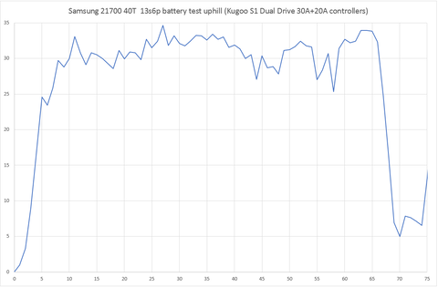

Kipróbáltam a nagy akkut 30+20A vezérlőkkel. Nem veszi fel az 50A-t indulásnál
se, valószínűleg azért, mert elforog az első kerék.De közel 47A azért megvan,
ami a feszültségesést is nézve 2kW fölötti teljesítmény: van benne menni akarás.
5% emelkedőn végig 32-35 körül hasít, bőven elegendő kraft. Kicsit félek is, hogy
legközelebb mi fog eltörni (mondjuk leszakad a rohadt nehéz akku a kormányról).
De addig is: örömbódogság, valószínűleg kimegy a világból, majd letesztelem.
(Nehogymár ne tudjak 30 km távot menni, ha éppen úgy hozza a szükség.)
