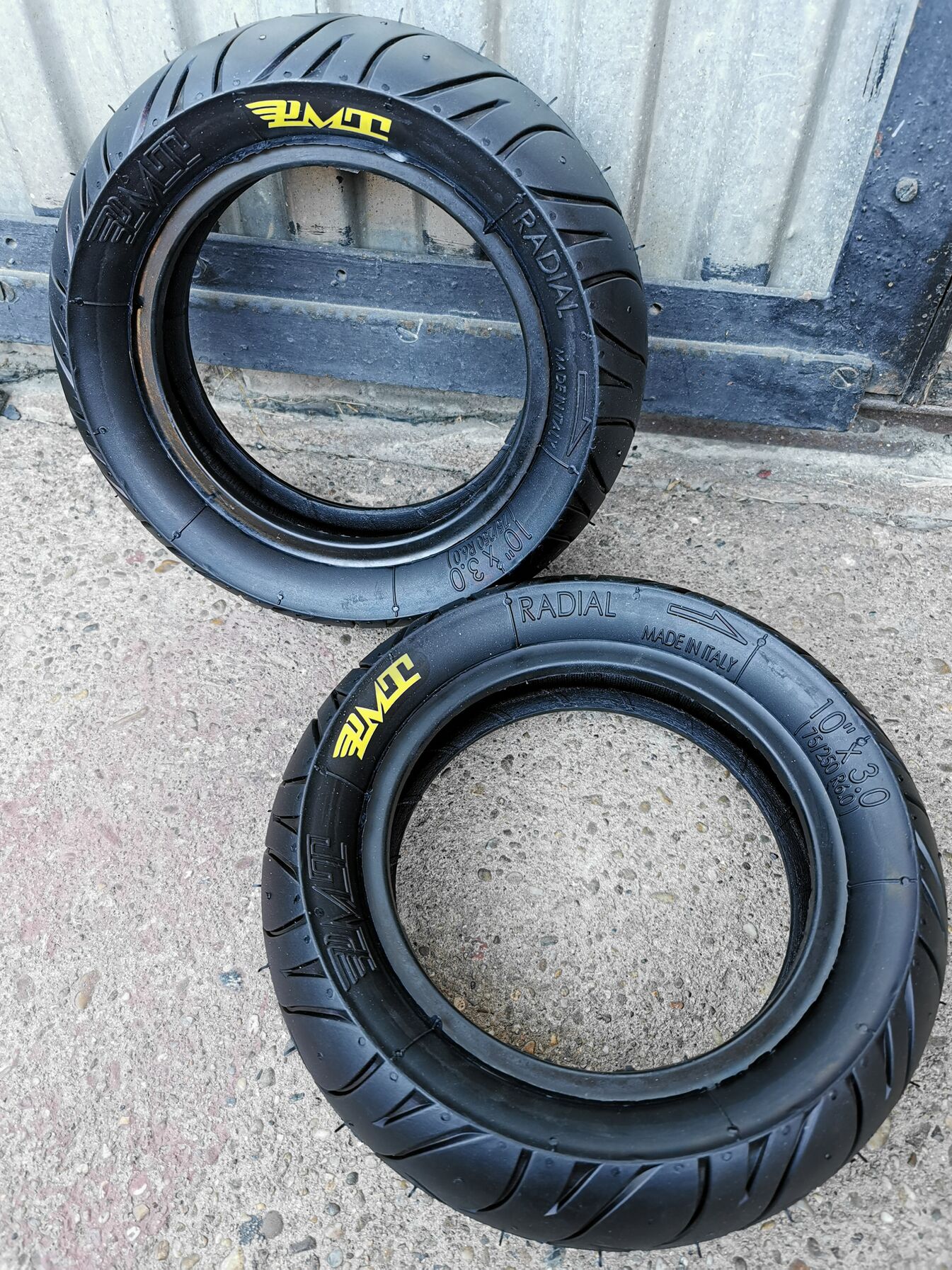

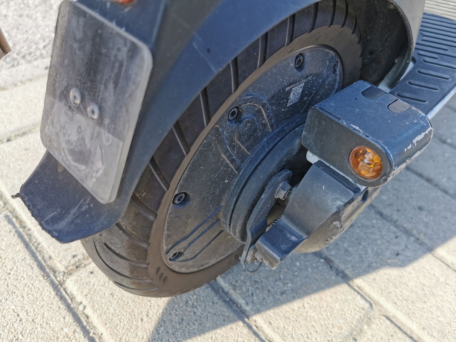

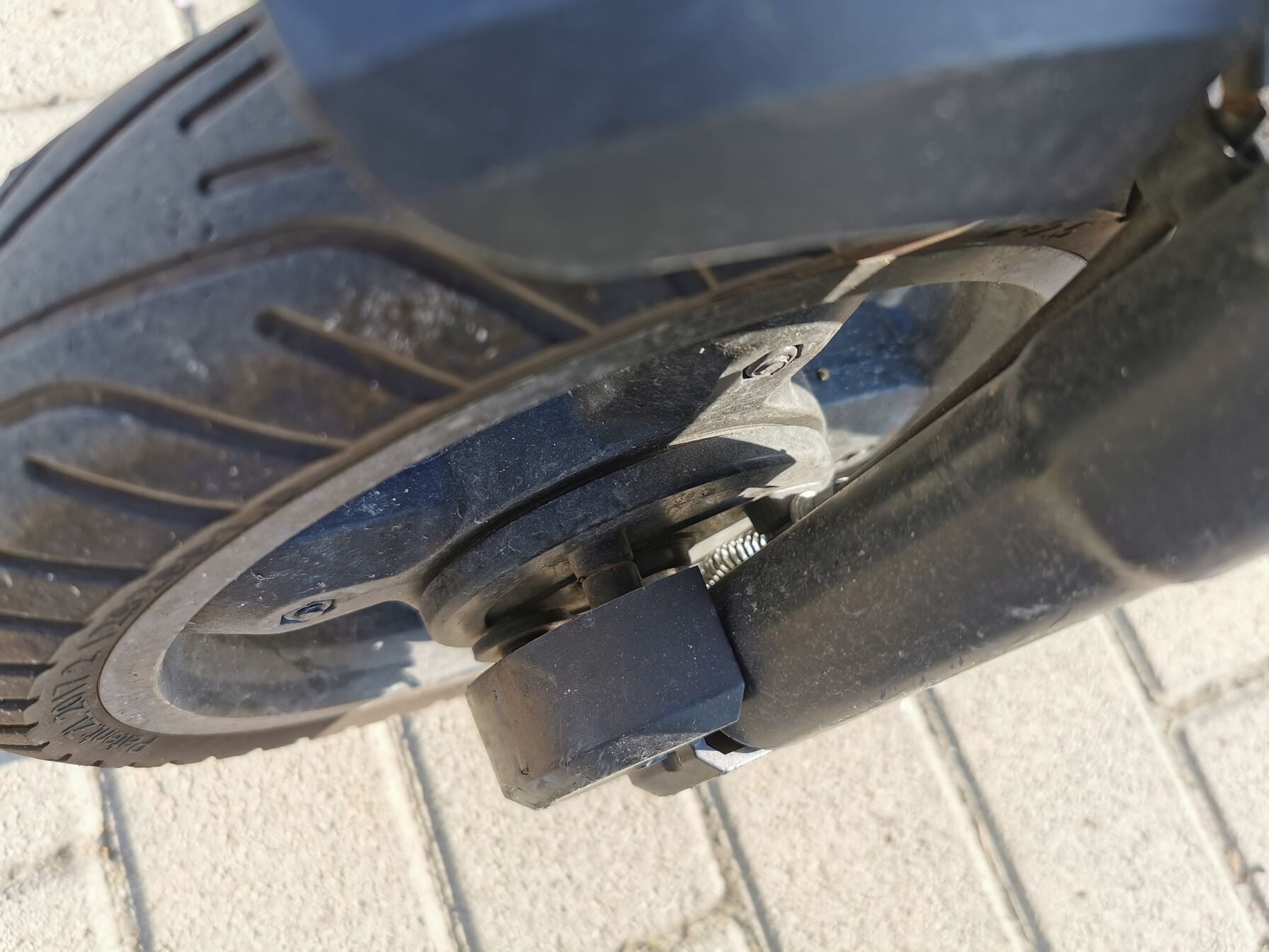

Somatom #12871 üzenetére
Én is megdöbbentem rajta, mert motorból kiindulva ilyennek még csak léteznie
sem szabadna, de létezik, sőt, elterjedt, még drágább rollereken is előfordul.
Igen, a dobfék ebben az esetben abszolút racionális, karbantartásmentes.Casseius: még nem tudom, hogy megéri-e, de hát az egyetlen radiális abroncs
a piacon, ami rollerre kapható. Amit korábban tublessként használtam, az nem
igazán volt erre alkalmas, szép lassan leeresztett, de ami a nagyobb probléma,
hogy az első utamon defektet kaptam vele, aztán kb. a másodikon is...
Tudom, hogy ez csak pech, de ha erősebb az abroncs esetleg jobban bírja... -

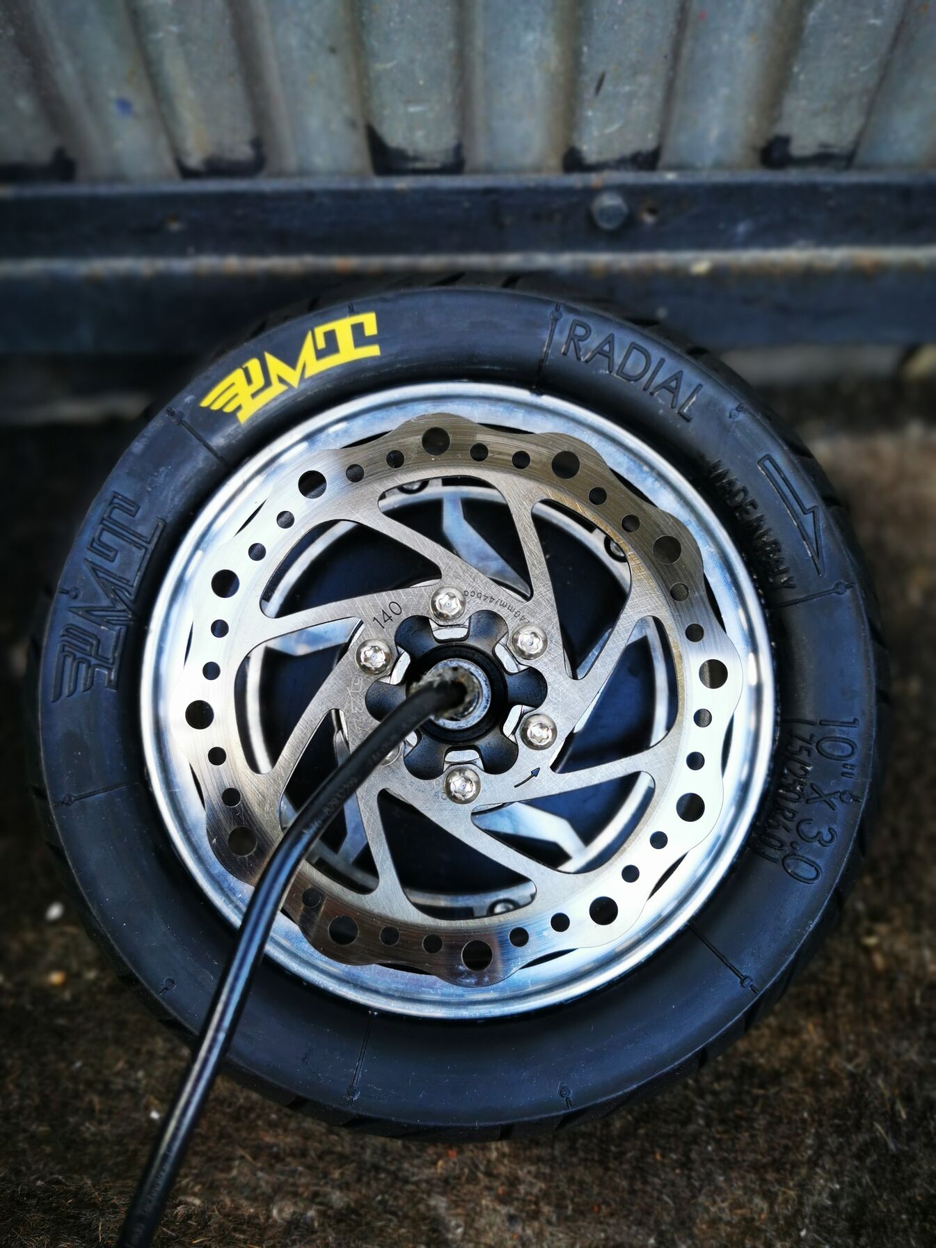

Somatom #12869 üzenetére
Sajnos, ezek az alap biciklis fékek mind ilyenek. Nem, ez nem úszónyereg:
a nyereg teljesen fix, a külső pofával a tárcsa görbítése árán lesz fékhatás.Nyilván annál kisebb lesz a görbület, minél közelebb van az a mozdulatlan
belső fékbetét a tarcsához: ha be van lőve fasza, de ahogy kopik elmászik.
Nem állítja utána magát, kézzel kell vele szarakodni. Ehhez képest egy fél-
hidraulikus nyereg maga a csoda, két oldalról fog, ahogy kell. Létezik csak
bowdenesből ilyen, csak két kar kell hozzá, nagyon nagy = nem az igazi.... -

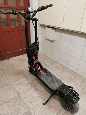

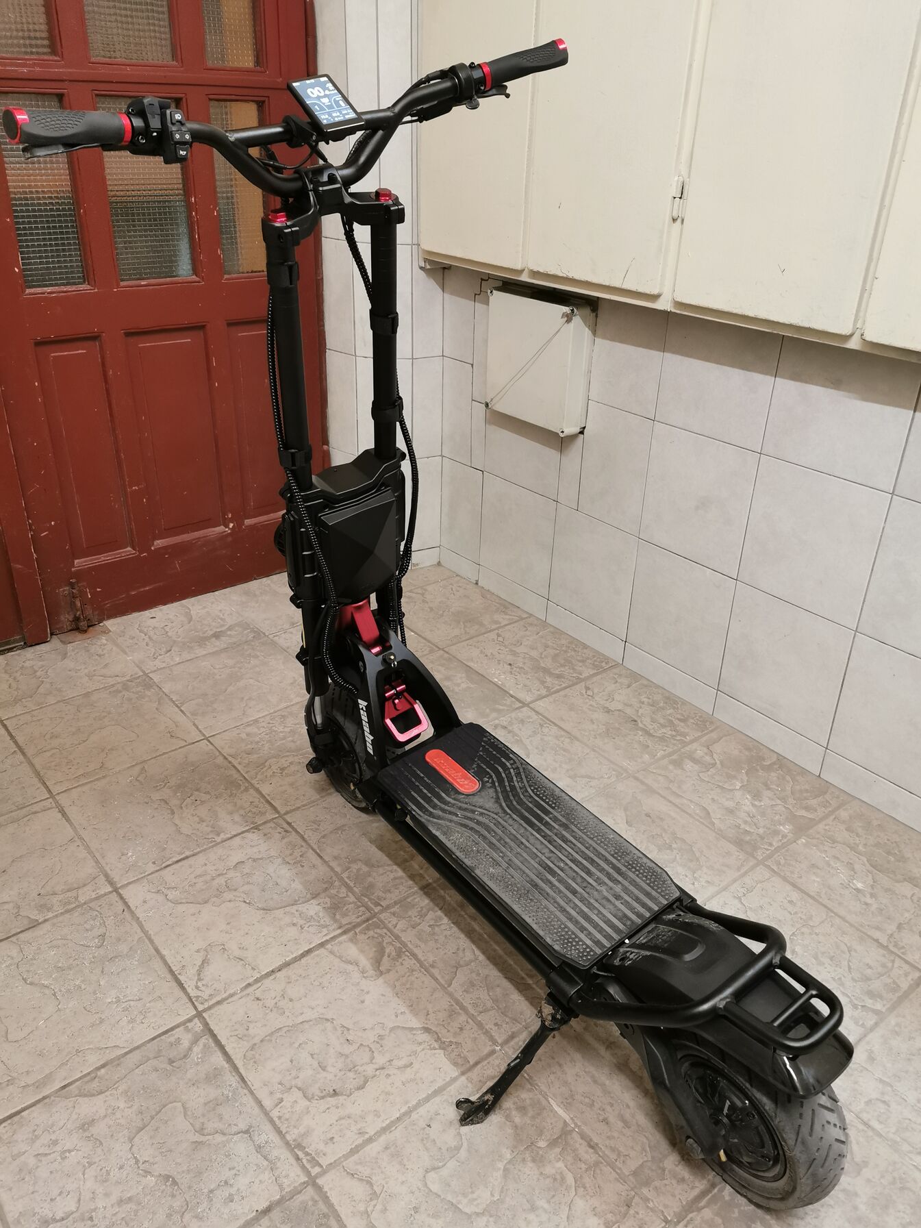

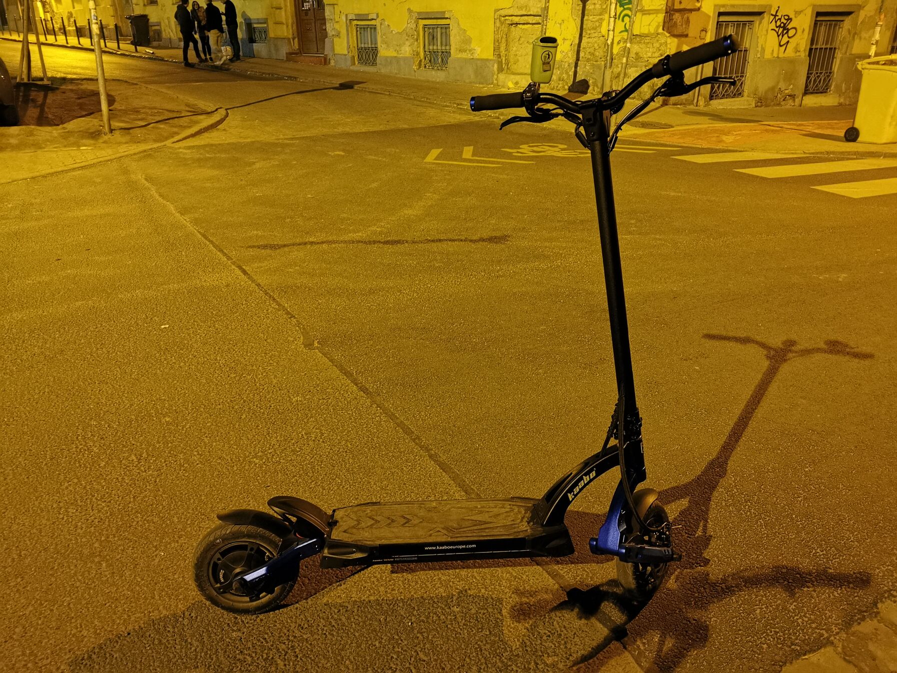

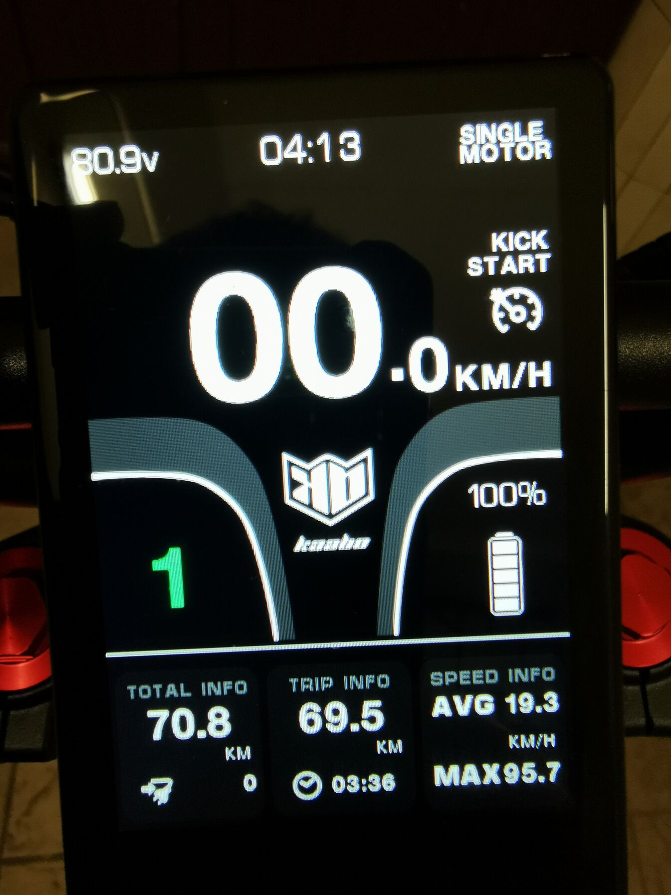

DigitXT
Kaabo Wolf King GT: rácsavarozott LCD-vel.
Lehet, hogy napfényben
semmi nem látszik rajta, de igazából menet közben tökmindegy. Okés,
van egy csomó infó, amire a mérnök kíváncsi, de arra adatrögzítés kell:
nem igazán opció, hogy nyélgázon olvasod le a pici számértékeket...
(Azért megpróbáltam: 50A körül szabályoz le, az két motorral 100A, és
az elméleti max. feszültség mellett ebből jön ki 8400W. Amúgy 2000W.
Mármint egy motor névleges teljesítménye... de az nem sokat számít...)
Élménybeszámoló: no comment. Bővebben: no comment! (Ha nagyon
bele akarok kötni, akkor 90 km/h-nál lehetne stabilabb. Nyehehe.)
De most komolyan. Hihetetlen jó vas, bár nem roller, tök más élmény!
Motoros. Nem véletlen "full" motoros szerkóban próbáltam csak ki.
Nem kezdő roller. De sok motoros, tank-rolleres tapasztalattal élhető,
szerethető. Abszolút közútra van, járda/bicikliút csak kis fokozatban:
olyankor kezesbárány. Sőt, egy mororral még maxon is tök kulturált...
A tűzijáték két motornál van, durva csíkokat lehet húzni az elsővel.
Utóbbival az a baj, hogy csak technikás egyenesben jó, kanyarban ha
rácsapsz a hüvelykujj gázkarra... Veszélyes: félmarkolatost raknék rá.Nagyjából ennyi. Volt ott egy Mantis 10, az is kellemesen gurult, csak
a Wolf King GT után közvetlenül volt nagyon fura: könnyű, gyenge, lol. -

A régi típus 8", tömör gumi, de láttam már egy új típust is: a bumszli
akkujáról ismerhető fel. Az ilyen 10" körüli (elöl) olyan, mint a Tier.
De az is tömör gumis, szóval térköves bicikliúton egy nagy sz.r.Egyedüli általam ismert értékelhető bérroller a Bird. Az tömlő nélküli
felfújható 10" keréken egész jól gurul, de ezen felül az sem rugózik...
(Menetteljesítményben is a legbrutálisabb, de 25 km/h-nál falba áll.) -

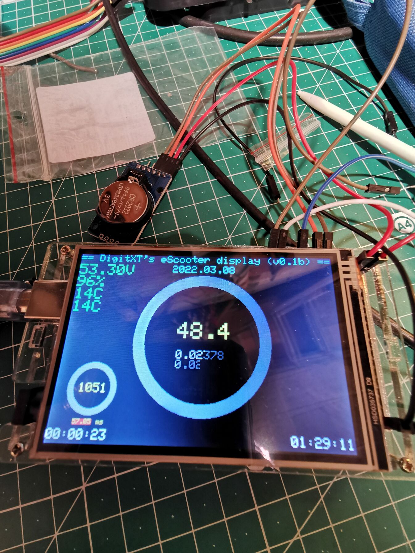

Azt nem mutatja, ha mindkettő egyformán ereszt. De szimpla defektet igen.Egyébként meg az a tervem, hogy ráhangolódom a 433.92 MHz-re, lopom a
kijelzőnek szánt jelet a saját központi kijelzőmre: tudni fog mindent IS, csak
jó lenne, ha nem tartana nyárig, mire elkészül a sok ötlet: eddig a Hall alapú
sebességmérés, SD kártyára logolás, kommunikáció az egyik akkuval, óra...
A másik akkun más a BMS, más a Bluetooth: még nagyon work-in-progress!
A rádiózáshoz meg ma hoztam cuccot, kíváncsi leszek. Egy gyorsulásmérő
is lesz benne amivel, többekközt a centrírozást tervezem megkönnyíteni.
Aztán csak reménykedem, hogy a LCD napfényben is olvasható lesz max. a
sebesség kijelzőt majd bazinagy számokkal írom ki (érintős panel, végtelen
lehetőség van a GUI-ra, diagnosztikai menük/különböző módok rajzolására). -

Igazából a Xiaomi-ra is fel lehet rakni a 10" gumit... Még tubeless is lehet...
Szerk: akkor van gond, ha valaki olyan gumit kezd belső nélkül használni, ami
alapvetően nem az: tubeless gumiba mehet belső (csak minek). Fordítva necc.
Ne kérdezd honnan tudom.A Tuovt 80/65-6 gumim nem tartja jól a nyomást.
Ja és az első utamon kiszúrta valami tüske. Aztán a másodikon is. Nagyjából.Szerk2: persze ha veszünk egy Pro 2-t, meg rá ezt a szettet... árban már nem
lesz kedvezőbb, mint a G30, azt aláírom, és még szerelni se kell. De azért az
egy nagyobb vas, mind méretileg, mind tömegében. Bár még "pálcikázzák". -
