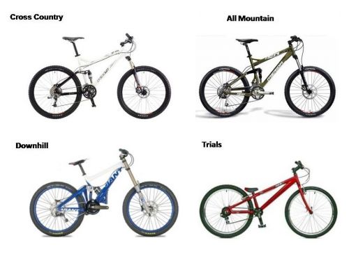

Dani_kp #56369 üzenetére
Más ötvözetből van, a comp nehezebb 680 asba 347, másik 700 asba 305.
Mali Slalom váz az Dirt, Dirt jump, street váz, nem enduro, vagy AM.
Csak hogy értsd. Az AM az 120-140 körüli első és hátsó rugóúttal rendelkező összteleszkópos vázra épül. Aminek a geometriája az XC biciklikre hasonlít, tehát jó mászásra, teknikásabb ösvényekre, de semmi igazi durvulás, csak nem dobál el úgy a hátulja mint a merev váz.
Az enduro ennél nagyobb rugóutas 140-160 max 170 utas váz, laposabb fejcsőszög, mászni ezzel már kicsit nehézkesebb, lefele viszont ha nem kell letöréseket ugrani, nagy köveken átszánkázni, ugratni, akkor építhető belőle egy élvezhető tekerhető könnyű gép, ami még nem DH.
Merev vázba hiába raksz bele nagyobb villát, semmi értelme, csak a geometria lesz rossz, gyors lefelében a hátulja el fog pattogni.[ Szerkesztve ]
