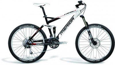

, de végül egy Merida Trans-Mission 1000D-re esett a választásom.Először ugye a 400D-t néztem ki, de már sehol nem lehet kapni. Utána jött a 12cm-t mozgó One-Twenty 1000D, de a geometriája mindig is jobban bejött a Trans-Mission/One-Forty gépeknek. Noh és Sopron, Kőszeg környékén, Ausztriában vannak frankó erdők.
A típusból egy darab új van még 19"-os méretben az országban, 380-at mondott rá a fickó.
Állítása szerint csak a benne lévő első-hátsó Fox rugózás 260-at ér.

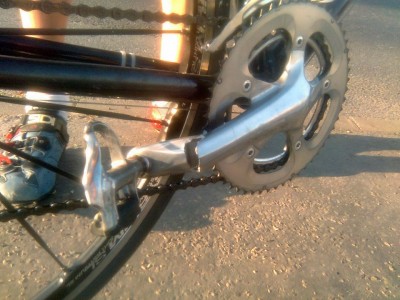

4500km alatt csak nem kopnak már el a hajtómű tányérjai... Egy olcsóbb Alivio hajtókar van a bringán, a tányérok nem aluból vannak.
Most, hogy így mondod mintha a váltógörgők is elég hegyesek lennének már, csak ezt is érdekesnek tartom. A régi bringámon - Tourney szint vagy még az se - kb ennyi kilométert kibírt a lánc, a váltógörgő pedig még most is olyan, mintha új lenne, holott szerintem már 15e km biztos belement az évek során. Az új Deore cucc meg 1 év/4500 km és kuka?
Az egyforma szélességgel nem lenne gond, egy 11-32 nekem elég, a gyengébb kiosztás pedig nem zavarna. És természetesen új váltókarral gondoltam a rendszert, csak épp ez a gond, hogy nem találni. A hátsó Deore váltó eredetileg 9 sebességes, de ha találnék értelmes váltókart, akkor működne a 8 sebességes fogsoron is, nem?
Szóval a csere úgy nézne ki, hogy új fogsor és váltókarok, de fogsort amúgy is kellene venni, szóval csak a váltókarok amiket meg kell venni. A fogsor 5k helyett kb 3k lenne, és a láncon is lehetne spórolni majdnem 2k-t. Nekem ez többet ér, mint az, hogy több a fokozat... Főleg ha az egész rendszer többet bír, akkor egyértelmű a kérdés.
Manitou
sanzi89
#11956
Ha az új lánccal ugrik, akkor el van kopva a fogaskerék is, illetve lehet a hajtómű tányérjai is kopottak, főleg a kicsi és a közepes hajlamos kopni inkább, főleg ha még aluból is van.
Én lehet visszatenném a régi láncot és széthajtanám amíg még megy, aztán komplett hajtáscsere, lánc-fogaskerék- hajtómű lánctányér (ha szükséges) - esetleg váltógörgő csere is. nem lesz olcsó......8-as rendszer többet bír az igaz, de a 8-as sor és a 9-es egyforma széles, így a kiosztása sem egyezik, 9-es váltókart nem lehet beállítani jól egy 8-as fogaskerékhez sajna.

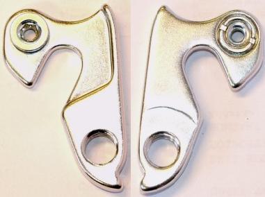

Valszeg annyira, mint a 2009-es Wenson Splice 5500-omhoz. Gyakorlatilag beszerezhetetlen.
venember83
belaazallat
#11923
Igen, sajnos az is benne van.
Mennyire nehéz Magellan Pyxis Teamhez váltófület venni? 2007-es.

Nálam az eldeformálódott váltófül okozott ilyet.
