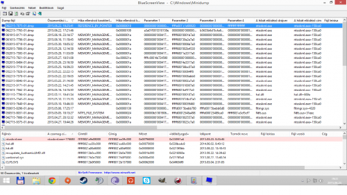

Minidump fájl üres, bluescreenwiever nem talál így semmit
Bad_pool_header :ennyi.
Chrome-ot használok,a gép mindenféle stabilitás tesztet bír. (Ibt very high, linx, furmark, prime95,3dmarkok.
Hozza az elvártat.Tudtok segíteni, mi lehet a gond? (Tudom sok minden lehet, dump fájl nélkül nem tudom egyedül beazonosítani. Több ember, több tapasztalat )

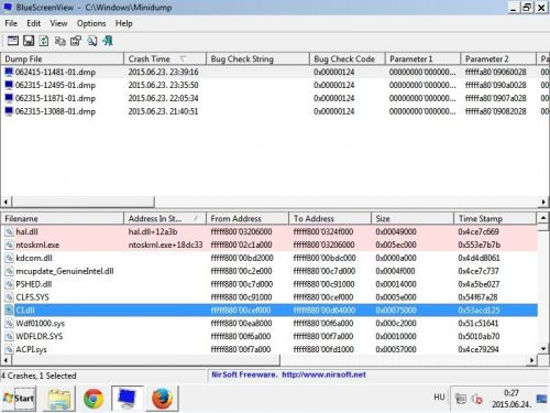

Amennyire imádom ezt a szoftvert "bluescreenview" legalább annyira gyűlölöm, hogy nem képes konkrétan megmondani egy hibára, hogy mi is az .Igazán ideje lenne ha az MS készítene egy olyan szoftvert ami konkrétan megmondja a hiba okát . A XXI-dik században élünk azt hiszem ez elvárható lenne

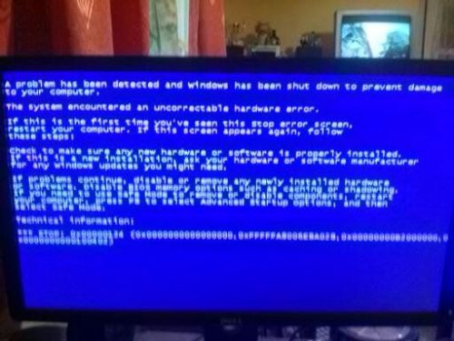

Igen, ugyanez a 124-es hibakód.
Közben futtattam Intel Burn Test-et is. High-on lefutott gond nélkül, de very high-on jött a kékhalál. Tápot be tudok rakni egy 300as be-quiet-et ami a htpc-ben van. Ha nincs bent az r9 280x akkor szerintem elégnek kell lennie. Ki tudom próbálni azzal.
Közben a linx is lefutott hiba nélkül.
Táphibának ellentmond, hogy mindig desktopon jön a kékhalál. Játék közben nem csinálja. Pedig akkor ugye kicsit jobban van terhelve a táp. -

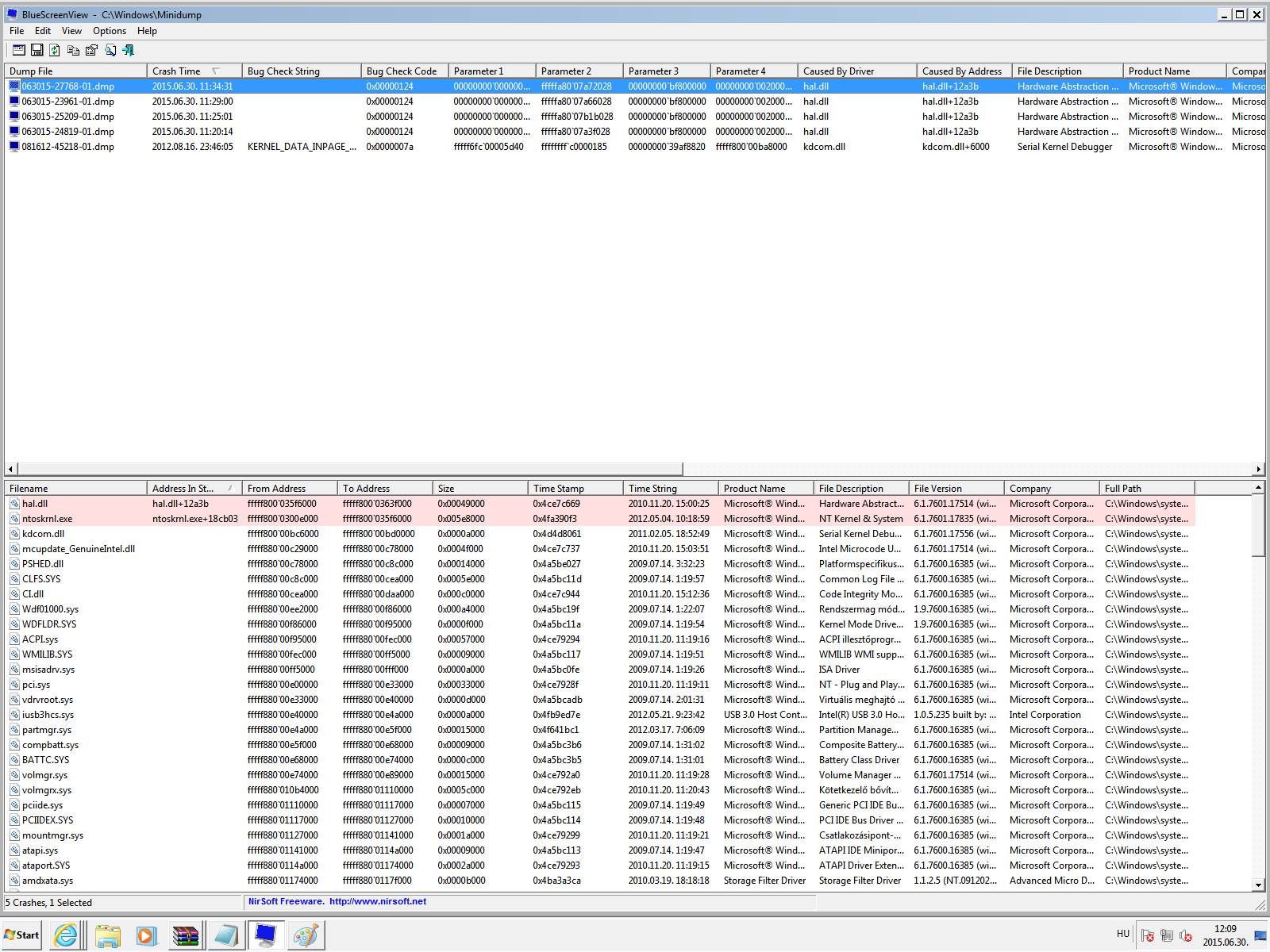

Helló!
Pedig ez a hibaüzenet processzor gondot mutat, esetleg lehet még alaplap is. Első körben ezeket nézném meg.

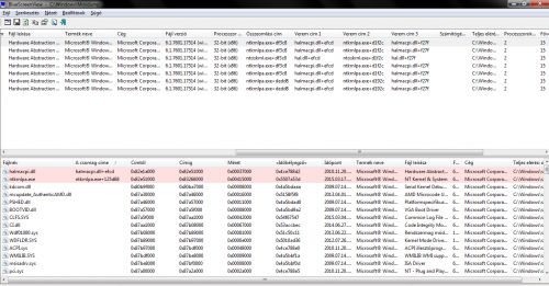

Nem volt mostanában valamilyen meghajtó program csere? A hibaüzeneted szerint az okozza a gondot és nem hardveres probléma van.
drogery: Ugyanez volt nálam is, MEMORY_MANAGEMENT-es kékhalálok és watchdog.sys-es kékhalálok, amikor a DVD írómból a kábel állandóan kimozdult, mert még a régiféle kábelem volt, amin nem volt kapocs ami megfogja, hogy ne mozduljon ki.

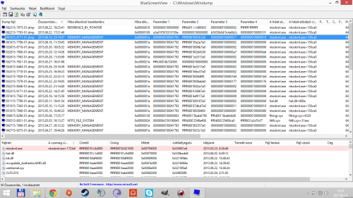

Jó napot kívánok!
Jó ideje küzdök a kékhalál nevezetű problémával, de mára mát megszoktam, vagy akkor történik amikor nem érdekel különösképp. De mivel ennek nem kellene előfordulnia, így hozzátok fordulok segítségért.
Én a memóriára gyanakszom (szerintem okkal, és mivel úgy is ideje 8 GB-ra váltanom így csak kicserélném és volt nincs probléma.
De ha mégse az a baj, akkor még tovább fogok a problémával küzdeni. Ezért szeretnék tőletek segítséget kérni, hátha ti tudtok valami újat, okosat mondani.

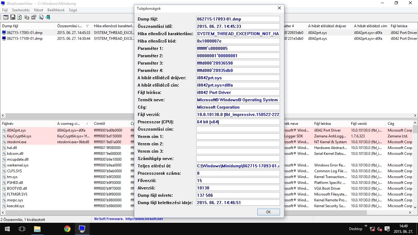

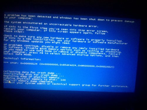

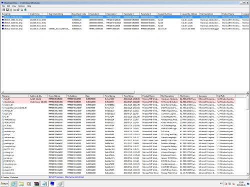

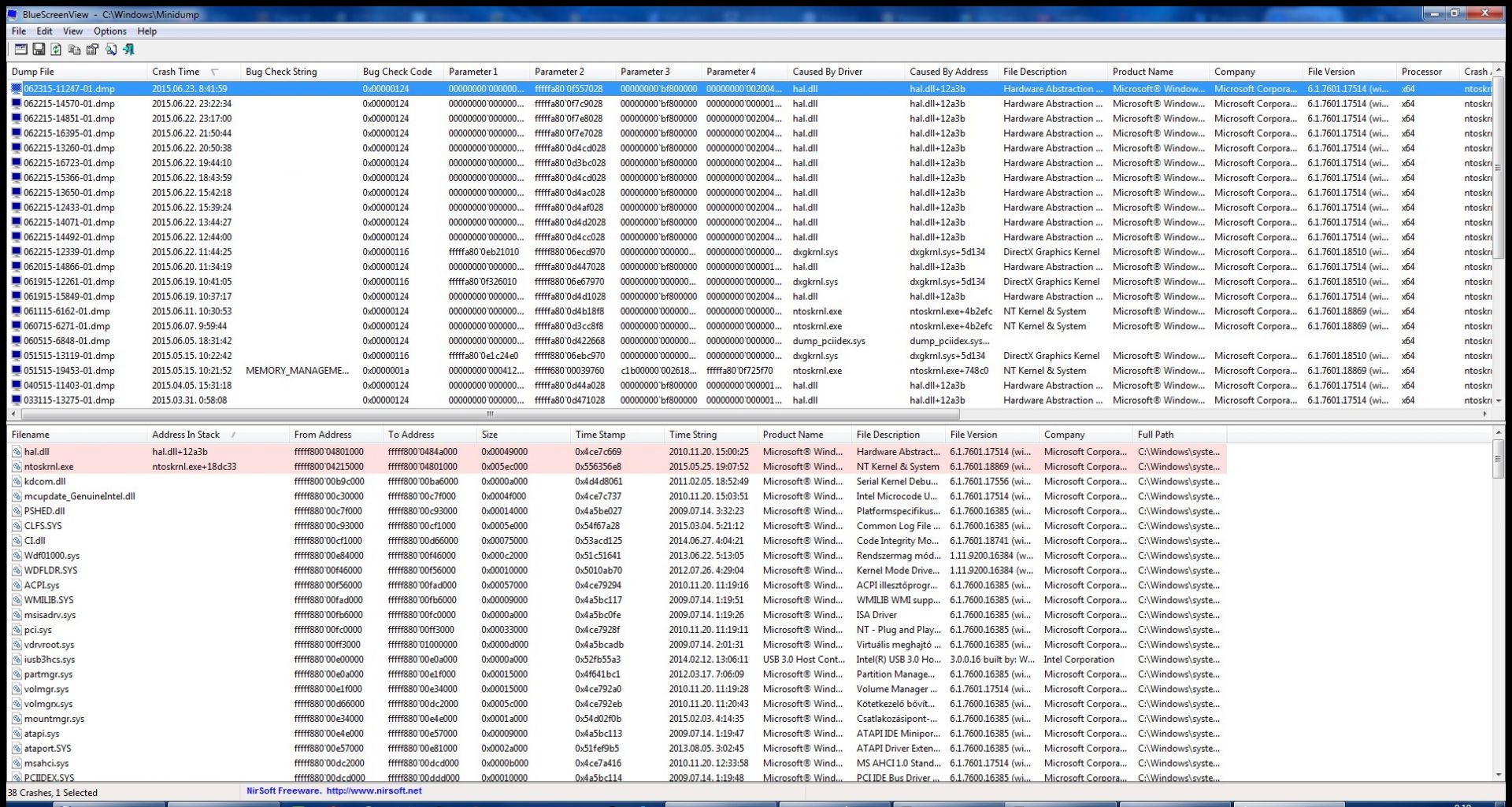

Üdv! Segítséget szeretnék kérni ,mi lehet a probléma. Kék halál jött elő a gépnél amikor a Steam épp letöltött.
Nem volt megterhelve a gép hőfokok rendben voltak.
Itt egy kép bluescreenviewből:
Ha tudtok valami infót kérem segítsetek. Googleban keresgettem de nem nagyon értettem mert a legtöbb angolul volt. -

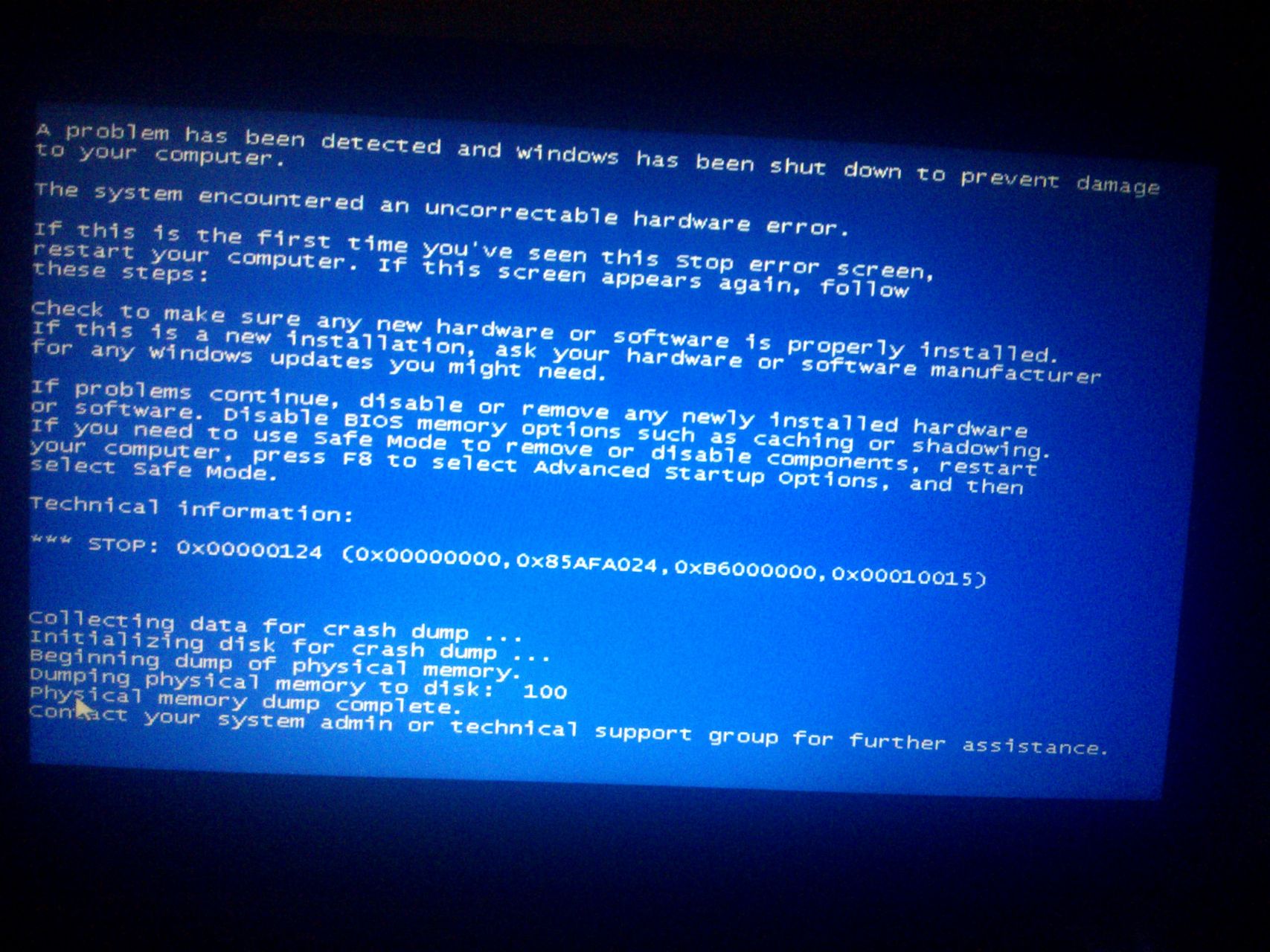

misiizsai
Szintén 124 es hibakódom van.Alap feszültségen van a proci 1-2 perc alatt kékhalált kapok.50 mV Offsettel meg random.Mi lehet a probléma? Előre is köszönöm a válaszokat!
ASROCK B75 Pro 3
Intel Core i5-2400 3.1 GHZ
Gigabyte R9 270X 2GB OC
Kingston Hyper X Black Fury 4X2 GB
Kingmax 4 GB
Corsair VS650
Windows 7 64 bit -

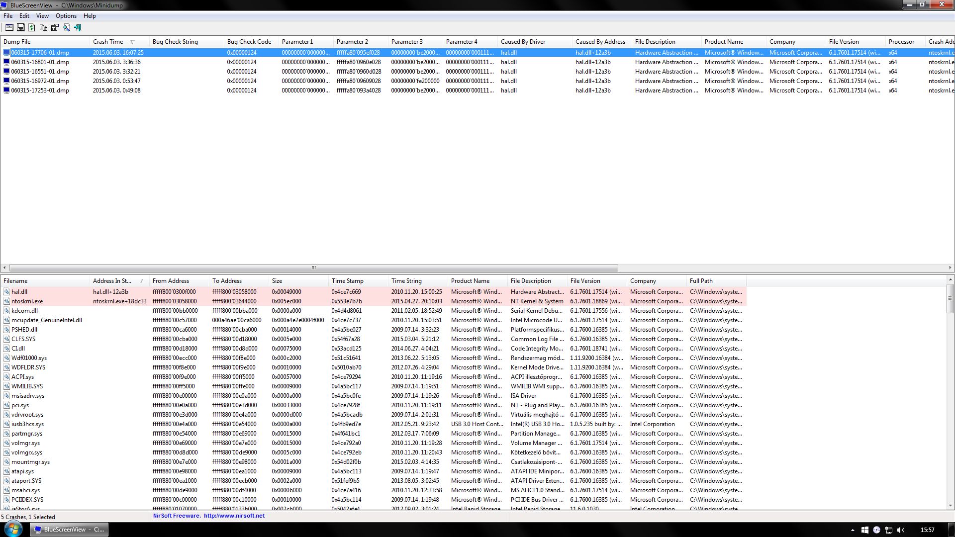

Sajnos ez a hibakód nagyon kevés. Ajánlom neked is a bluescreenview letöltését és futtatását a probléma megoldása érdekében.

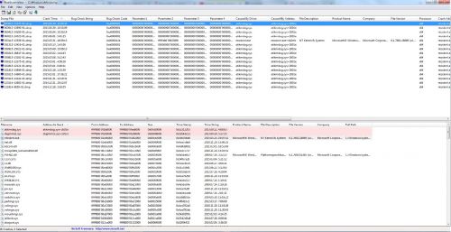

Hali !
Sajnos nekem is akadt egy kék halál probléma :S
Jó párszor újra raktam a gépet de mindig elő jön.
Először azt hittem vírus lesz. De most már másra gyanakszom.
Minden le lett formázva vagy tízszer
De csak előjön.
CRITICAL_PROCESS_DIED hibával fagy le.

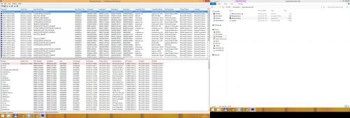

Most legutóbb ezt avval értem el h egy Hwinfo t indítottam. Pedig lelőttem az asus sensort meg minden más egyebet. Most hogy nem megy nincs fagyás. Sajnos nagyon random a dolog
Most indítottam egy blue screen view progit hátha pont bedobja magát.
Proci nincs meghúzva most alapon megy. Memóriánál xmp bekapcsolva.(De úgy 2-3 hónapig nem volt ilyen fagyásom csak mostanság jött elő úgy egy hete) Van fent egy nod 32 vírusirtóm is de evvel se volt baj ez is megy már vagy 2 hónapja.Most a drivereket is megnézegetem de az eszközkezelőben is minden ok.
Para hogy az ssd hez vagy a memóriához lesz köze
Tudtok segíteni ? -
Out
GeryFlash
#3813
A Bluescreenview nevű programmal nézd már meg, hogy melyik fájl okozta a kék halált. Mert ez valószínűleg meghajtóprogram probléma.

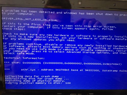

jbarnus

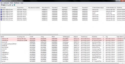

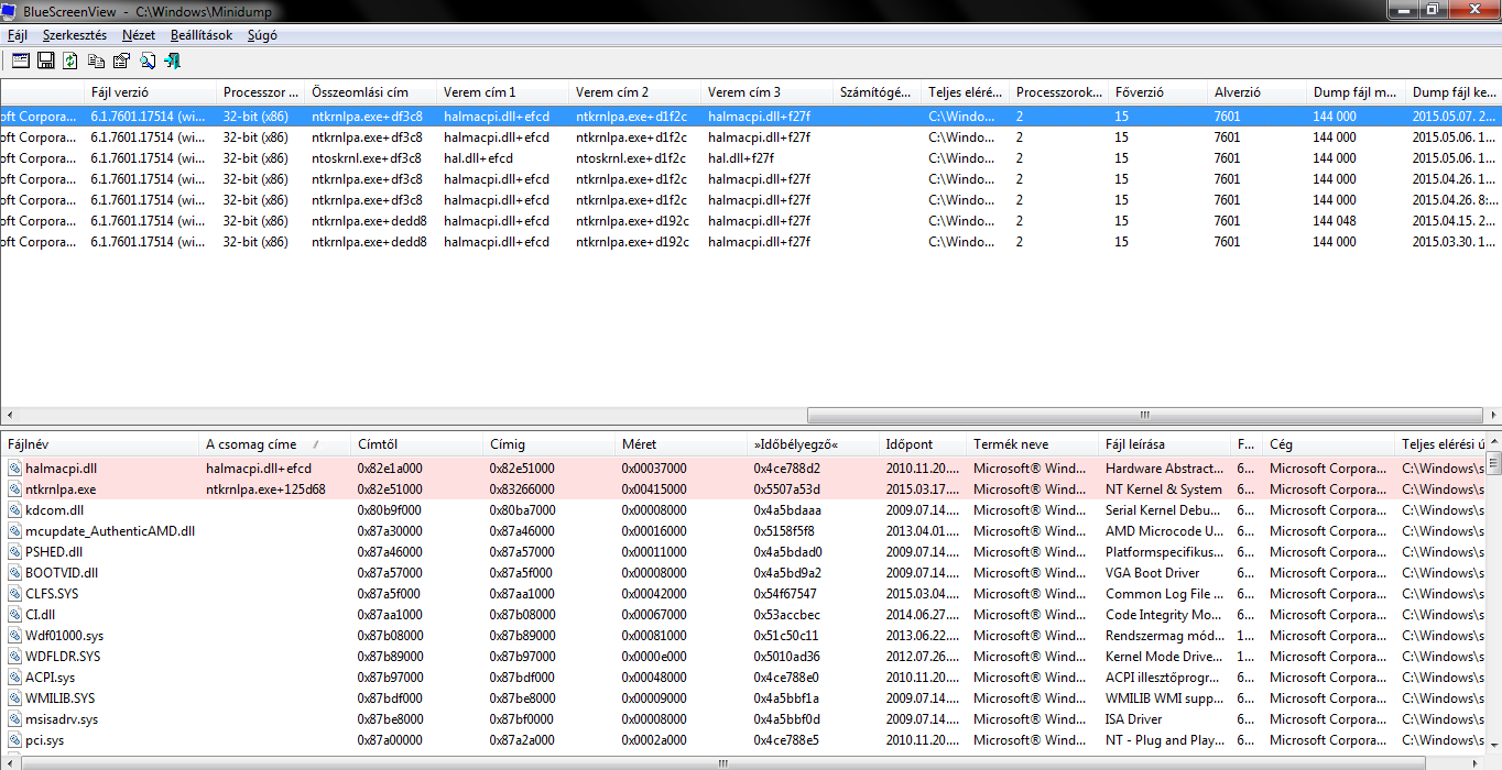

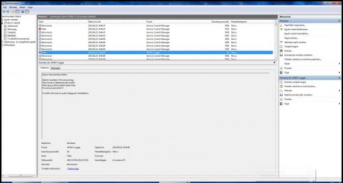

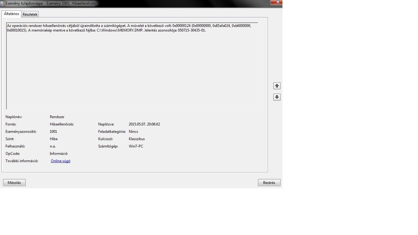

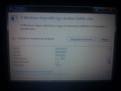

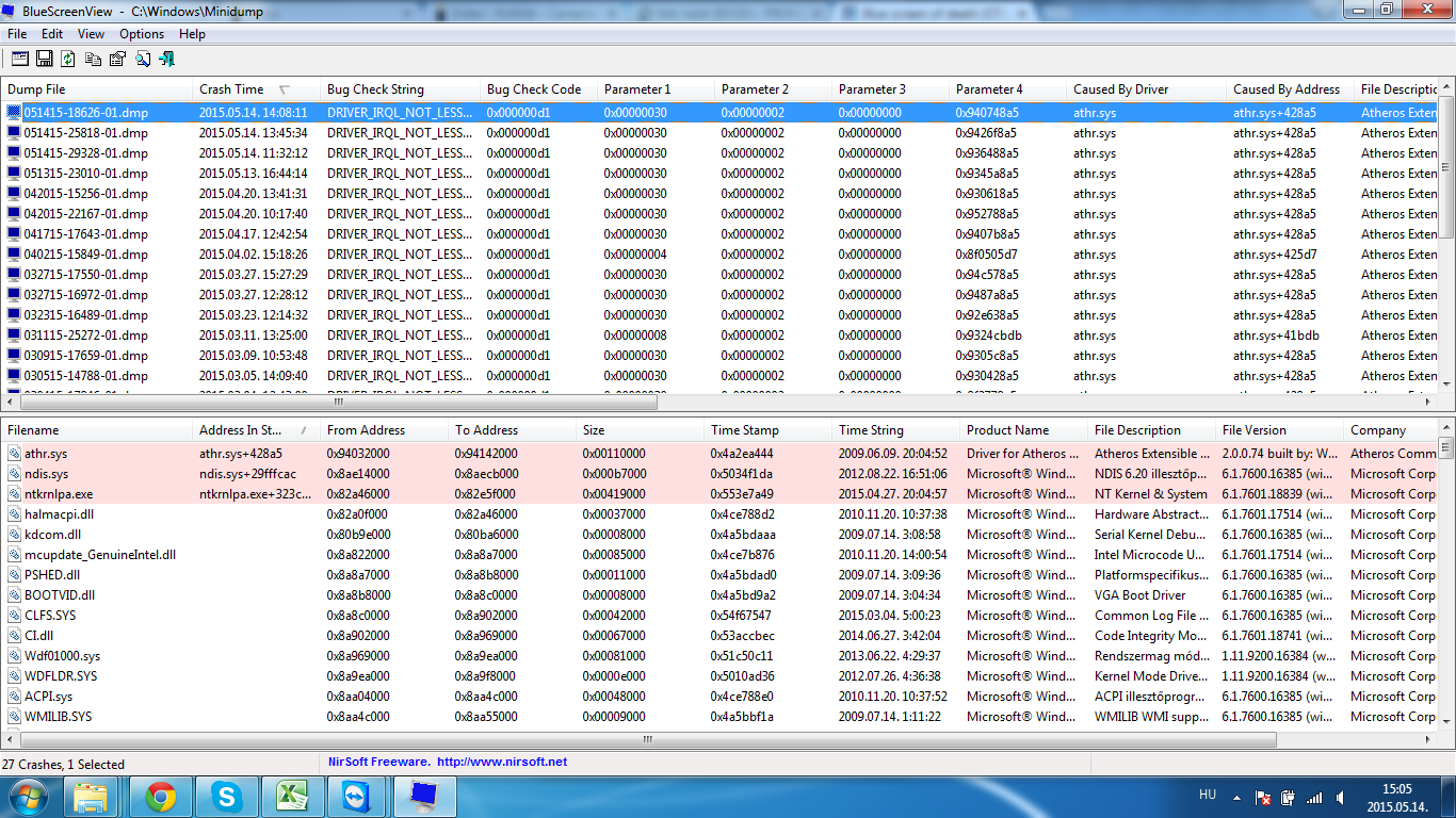

Adott egy ASUS A53U laptop Win7-tel, AMD c-50 processzor, 2GB RAM, 32 bites.
Egyre gyakrabban előfordul a jelenség, mindenféle előzetes jel nélkül.A chrome (annak is a legújabb verzója) ment csak a mai leálláskor, más nem volt megnyitva.
ESET Smart Sec. 8 víruskereső van fent.A képek a következők:
Bocsánat, ha sok a kép.
Várom válaszotokat -
Out

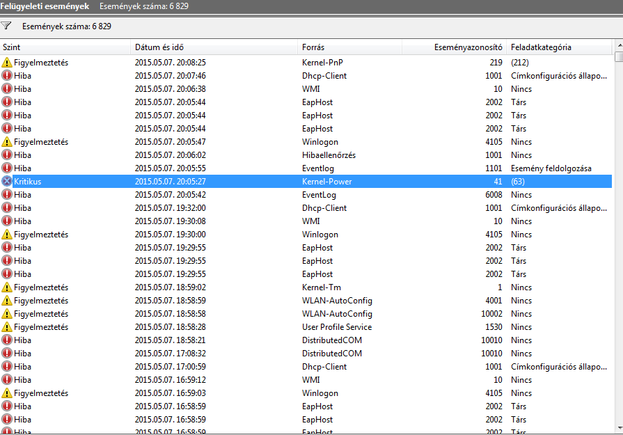

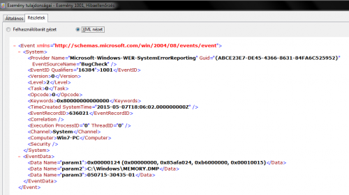

Legalább egy Eseménynapló --> Rendszer-ről készült képernyőmentést csináljatok, mert hibahivatkozás nélkül elég nehéz bármit is mondani. Van hogy még azzal együtt is
