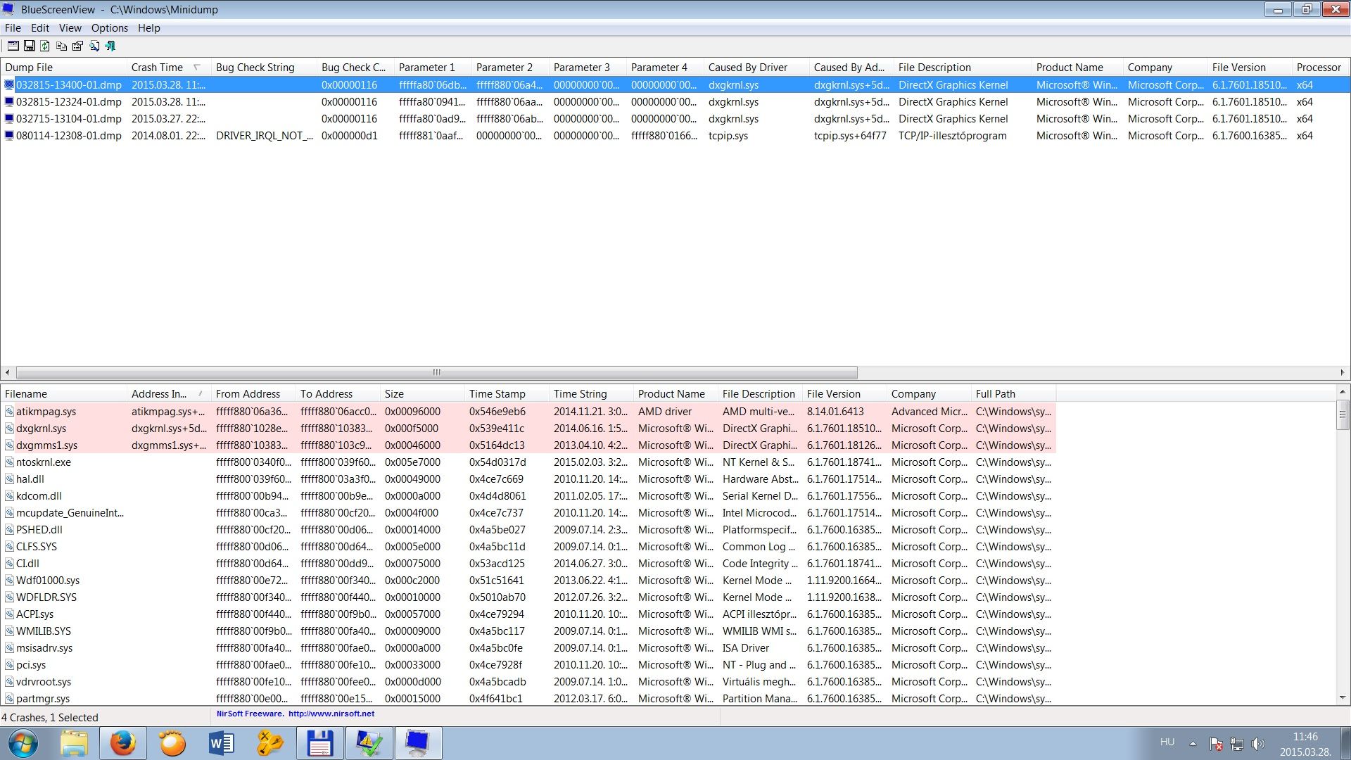

apollo12
heló gta 5-nél random módon kék halálozik a gép
system_thread_exception_not_handled dxgmms1.sys
stress testben, meg full stabil a gép :/, újra raktam a gépet de ugyan az
lehetséges hogy a gta 5 csinálja a gondokat ?

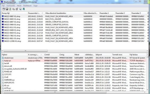

NyuszyCaster
Sziasztok
az lenne a gondom hogy minden inditásnál a képen látható kritikus hiba megjelenik az eseménynaplóban
és nem tudom mi lehet az oka
ezt kb 1 hete csinálja
az alaplap a proci a ram és a táp vadonat uj a táp egy cooler master B700 ver.2
az alaplap asus a88x gamer a proci athlon II x4 860k
a ramok G.skill sniper sp 2133 mhz f3 és 2x8 gbopredszer win 8.1 x64
a vga egy sapphire r7 260x oc 2gb a driver 14.12 omega ez az utólsó hiatalos driver ettől ujabbak csak beta k
amit észre vettem hogynekem mióta ez a vga meg van bekapcsolásnál csörög egy nagyot a venti
és mostanában leálitásnál is mintha ujra indulna de mégis leáll .
nekem nincs kékhalál semmi csak ez a gond és az hogy néha bekapcsolásnál 1280x768 ról vissza áll a felbontás 1024x768 ra
ha alakinek an valami ötlete hogy mi lehet ez azt meg köszönném
valamiért nem jeleniti meg a képet igy csak a linkjét tudtam berakni bocsánat

Szóval az egész tegnap este kezdődött 19 óra 57 perckor. Nem telepítettél semmit sem tegnap? Valami oka csak van ennek az egésznek, magától nem csinál ilyet még a Windows sem
Az hogy nem telepítesz frissítéseket az hiba, de talán nincs köze a problémához, ha eddig rendesen működött a gép. -
Traze
Ez a 10 eset egy nap történt mind (a 2012 az csak a rendszerfájl létrehozatala lehet v ilyesmi, de nem releváns a probléma szempontjából.), úgy, hogy előtte 2 évig sose csinált ilyet. Windowst pedig nem szokásom frissíteni...
A gépet pedig alig egy hónapja portalanítottam, kábeleknek is rendben kell lenniük. Valami kitörhetett szerintem a registryből de lehet jobban járok ha újrarakom az OP rendszert...nem tudom már mi baja tényleg. -

Azt a tcpip.sys hibát hiába nézted, mert az még 2012-ben volt, viszont az irány az jó szerintem. Valamilyen driver lehet a ludas vagy esetleg egy Windows frissítés? Nem volt mostanában valami nálad?
Nézd már meg légyszi, mikori az első mostanában bekövetkezett kék halál időpontja. Vagy az a 2015.04.02 19 óra 57 perckor történt eset volt az első?
Traze
A tcpip.sys-ből a LAN Driverre gyanakodtam, úgyhogy azt újraraktam, de ekkor már volt 3 kékhalál, illetve a videokártya illesztőt is frissítettem.
Utána a DirectX11-et raktam újra, de nem oldódott meg.
Múlt héten csináltam a WiseCare365-el fél év után egy registry cleant, lehet az volt a baj...de ilyet ettől sose csinált
Memtestet futtattam egy óráig, de hibát nem írt ki, pedig a RAM-ra gyanakodnék, de az is újonnan vett, 2 éves sincs..az SSD pedig szerintem nem csinálna ilyet...ötlet?

Atapi

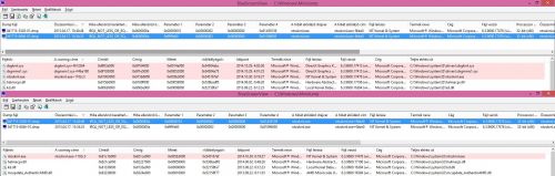

esetleg a minidump fájlra érdemes lenne ránézni BlueScreenView-vel, hátha kinyögi, hogy milyen folyamat(ok) felelősek a kékhalálért, könnyebb utána behatárolni, hogy merre tovább.

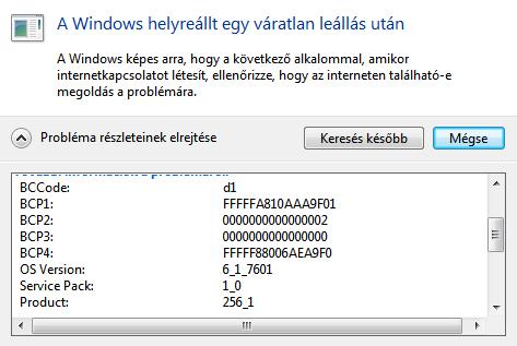

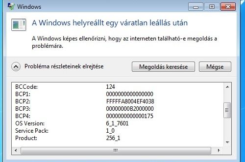

Denee
Hali arcok!
Nekem az újratelepítés óta heti 1x eljátssza a gép a kék halált és a következőket adja fel miután resizte magát:
Probléma-aláírás:
Problémaesemény neve: BlueScreen
Operációs rendszer verziója: 6.1.7601.2.1.0.256.1
Területibeállítás-azonosító: 1038További információk a problémáról:
BCCode: d1
BCP1: FFFFFFFFC301B002
BCP2: 0000000000000002
BCP3: 0000000000000001
BCP4: FFFFF8800168C303
OS Version: 6_1_7601
Service Pack: 1_0
Product: 256_1A probléma leírását segítő fájlok:
C:\Windows\Minidump\031915-10935-01.dmp
C:\Windows\Temp\WER-12870-0.sysdata.xmlOlvassa el online adatvédelmi nyilatkozatunkat:
http://go.microsoft.com/fwlink/?linkid=104288&clcid=0x040eHa nem érhető el az online adatvédelmi nyilatkozat, olvassa el az offline változatot:
C:\Windows\system32\hu-HU\erofflps.txtMegoldás? Tanács?
Előre is köszi!
Hoppá úgy nézem ez nem is mostani kékhalál dump file. Akkor nem tudom mi volt a tegnapi mert annak nincs bejegyzése.

748352 hiba, amig nem éri el a 750000-et addig nincs gond, használd nyugodtan
Ebből RAM hibára gyanakodnék, de azért a biztonság kedvéért rakd át másik slotba és ott is futtasd le a MemTest86-ot, ha ott is hibás lesz, akkor kuka.
porto1992: Örülök, hogy végre tényleg kiderült a probléma forrása.

vissza tért a hiba viszont eszembe jutott hogy van nekem még lg1156 -os alaplapom csak nem tudtam hogy jó e vagy nem mert 1 darab pin le van törve a cpu foglalatnál gondolkodás nélkül szét is szereltem a gépet bele raktam a procit futattam prime 95 teljesen rendben futott megnéztem a feszültség értékeket most helyesen jelzi az asusrock lap tehát az alaplap volt a hibás lánc szem

Inkább ezzel: MemTest86

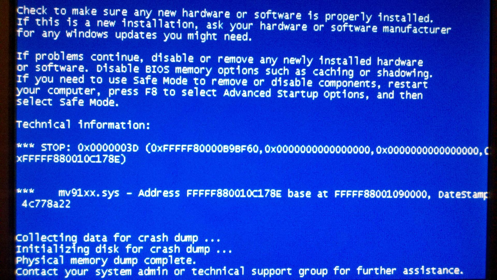

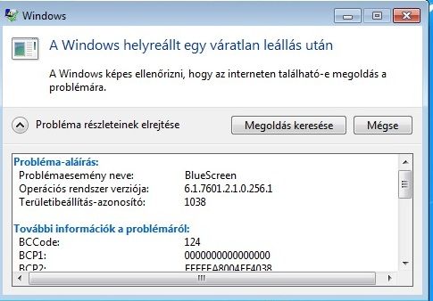

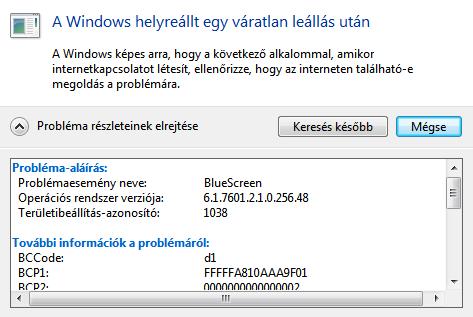

Ennyi kék halált is régen láttam már. Viszont jó irányba tippeltem, mert vagy HDD vagy RAM problémád lesz, de ha mindkettő ellenőrzése hibátlanul befejeződik, akkor az alaplapnál kell keresni a hibát (BIOS vagy chipset driver).
Out
Perseus871
#3701
Ezek hibaüzenetek, de pontos hibakód nélkül sajnos semmi biztosat nem lehet megállapítani belőlük. Talán a HDD-d okozza a legtöbb problémát, érdemes lenne azt ellenőrizni, illetve a RAM-o(ka)t.
Az Eseménynaplóban pontosabb képet kaphatsz a hibákról és ha éppen kék halált okozott valami a Windows-ban, akkor azt a bejegyzést az Eseménynaplóból másold be ide. Könnyebb lesz megállíptani a hiba forrását.
Perseus871
Hónapok óta megkeseríti az életemet a kékhalál. Leggyakrabban ezek a hibakódok jönnek be:
NTFS File System
Driver IRQL NOT Less or EQUAL
Bad Pool Header
Memory Management
Kmode Exception Not Handled
Ezek mit jelentenek?

és talán nem is azóta jöttek elő a kékhalálok, de azért majd ránézek. egyébként zsír újak, szinte biztosan hibátlanok.
az eseménynaplóban semmi sincs azon kívül, hogy váratlan volt a rendszerleállítás, mint multkor.
